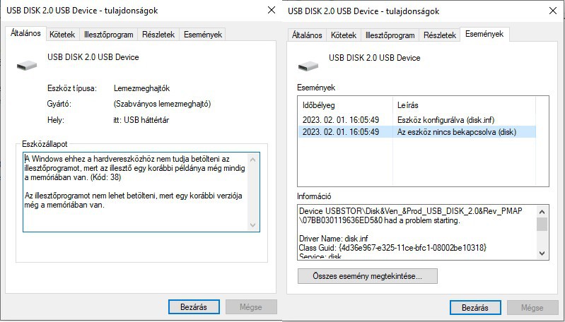

(#) xxxyyy válasza Ge Lee hozzászólására (») Feb 1, 2023 /
Próbáltad már az USB szelektív felfüggesztését is kikapcsolni? (Energiaséma > Speciális energiaellátási beállítások)
(#) Ge Lee válasza xxxyyy hozzászólására (») Feb 1, 2023 /
Az is le van tiltva, de a helyzet változatlan. Nem tudom eldönteni, hogy ez az alaplap sajátossága-e vagy a win csinálja ezt. Most megnéztem újra, csak akkor van 5V az USB csatikon ha érzékeli hogy rá van dugva valami eszköz. Ha csak az USB 5V-jára teszek egy ledet az felvillan egy pillanatra és utána nincs ott fesz (gondolom kisül egy elkó).
A telepítésük óta megvan ez a probléma mindkét gépen?
(#) Skori válasza Ge Lee hozzászólására (») Feb 1, 2023 /
Esetleg nincs valami BIOS beállítás, ami erre vonatkozik?
Ha elindítod a PC-t pendrájvról, mondjuk egy live linux-al, akkor meg lehetne nézni, hogy akkor is ezt csinálja-e, és kiderülne, hogy windows probléma, vagy alaplap, (esetleg BIOS beállítás).

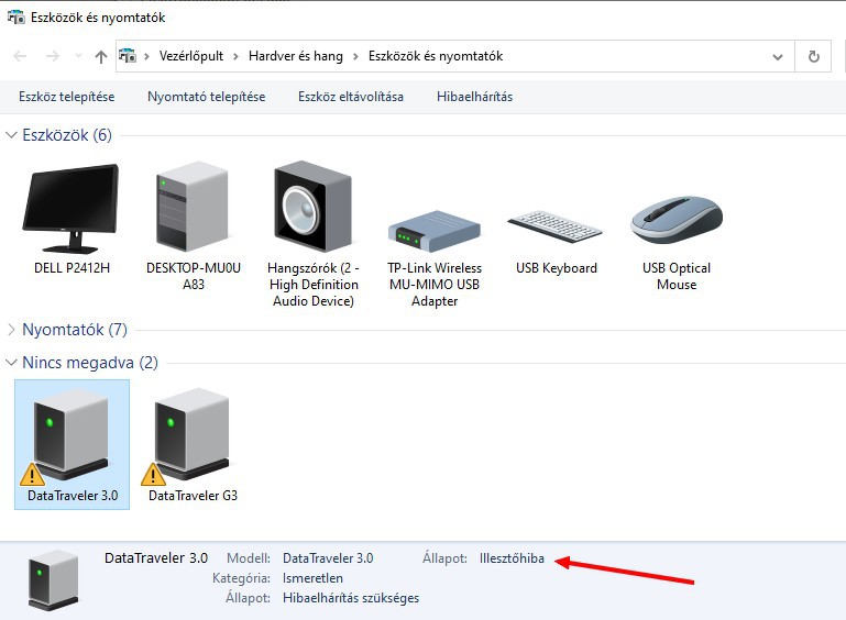

(#) Ge Lee hozzászólása Feb 1, 2023 /
Nem emlékszem mióta van a hiba, úgy jött elő, hogy amikor újból rá akartam dugni a gépre valamit akkor nem látta, illetve akartam közvetlen az előlapi USB2-es csatiról egy 1 ledes billentyűzet világítást csinálni hogy félhomályban ne kelljen villany hanem tudjak olyankor is gépelni. Régebben mintha ment volna pár percig és csak aztán kapcsolt volna ki, de most a led már csak felvillan és nem megy tovább. Most alvó módból felkeltve a gépet és pendrive-ot dugva az USB2-be az eszközkezelőben sárga felkiáltójel van. Látja hogy ott az eszköz de nem tud vele kezdeni semmit, és ezek a hibaüzenetek. De csak itt látja, a fájlkezelőben már nincs ott. Az USB3-as csatiban is ugyanez a helyzet.

(#) Udvari Zsombor válasza Ge Lee hozzászólására (») Feb 1, 2023 /
És ha újraindítod a gépet? Nálam volt már, hogy menet közben "megkergült" az USB vezérlő:
● ami már rá volt dugva az ment, de csak addig míg ki nem húztam
● ha valami újat dugtam rá vagy valamit kihúztam-visszadugtam akkor nem ment
Újraindítás mindig segített.

Az nálam alapból ki van kapcsolva, nem az a baj. De akkor újra leírom. Működik az USB, de csak egyszer használatos! Ha már egyszer használtam (bármire) onnantól nem működik többé, csak ha újra indítom a gépet. Az a hibaüzenet amit mutattam, ott a rádugott eszköz az eszközkezelőben csak sárga felkiáltójellel és nem működik. És ami a gond, hogy nincs folyamatos 5V a csatlakozón, pedig lennie kéne. A bios-ban sincs erre semmilyen egyéb opció, csak annyi, hogy bekapcsolom az adott USB portokat vagy sem. De 5V már bootolás után közvetlenül sincs a portokon csak ha érzékeli hogy rádugok valamit. És nem időfüggő, teljesen mindegy hogy 1 perce vagy 1 órája megy a gép, az első USB használat működik a következő már nem. Agyrém...

Mármint mi? Túlfesz vagy túláram? Azok biztosan nem, 5,04V az 5V és a terhelés a csatlakozón nulla. Eszközillesztő? Az alaplap saját legfrissebb chipset drivere van fent, a win szerint is a legjobb van feltelepítve ha frissíteni próbálnám. És működik is tökéletesen, az első alkalommal.

(#) Ge Lee válasza img hozzászólására (») Feb 3, 2023 /
Igen. És akkor hogy másolok át rajta 1,5 terányi adatot? Ha rádugom a külső dokkolóval a 3 terás HDD-t az is tökéletesen működik, megy mint a rakéta, de ugyanúgy tökéletesen másolok telefonról vagy handycam-ról is. Ha fizikai hiba van akkor az vagy működik vagy nem, olyan nincs hogy órákon át működik aztán újbóli használatkor meg már nem. Ráadásul a billentyűzet és az egér is USB-s amik folyamatosan rajta vannak a portokon és azok gond nélkül működnek folyamatosan, mivel ezek sosincsenek leválasztva. A gond, bármi is legyen az, akkor keletkezik amikor egy eszköz le van választva, mert aztán jön csak a hiba. Ha nem választom le, akkor akár egész nap működik ami rá van dugva, és teljesen mindegy mi van rádugva. Ja, USB-s csatolós külső antennás wifi stick-kel netezek, az is folyamatosan megy gond nélkül, még csak sebességcsökkenés sincs.
Itt az oprendszerrel lesz valami nyűg, csak nincs most üres HDD-m hogy kipróbáljak rajta valami mást vagy egy régebbi 10-et.

(#) Ge Lee hozzászólása Feb 3, 2023 /
Úgy néz ki, hogy tudja ő maga is hogy mi a hiba, mivel ki is írja, csak épp megoldani nem tudja. Lehet hogy a laphoz kiadott USB illesztő nem jó, másoknál meg azért nem jelentkezett ilyen hiba, mert nem találtam a neten, mert fel sem telepítették hozzá a chipset drivert. Lehet hogy megpróbálom majd leszedni, csak félek hogy akkor meg egyáltalán nem fog menni.
