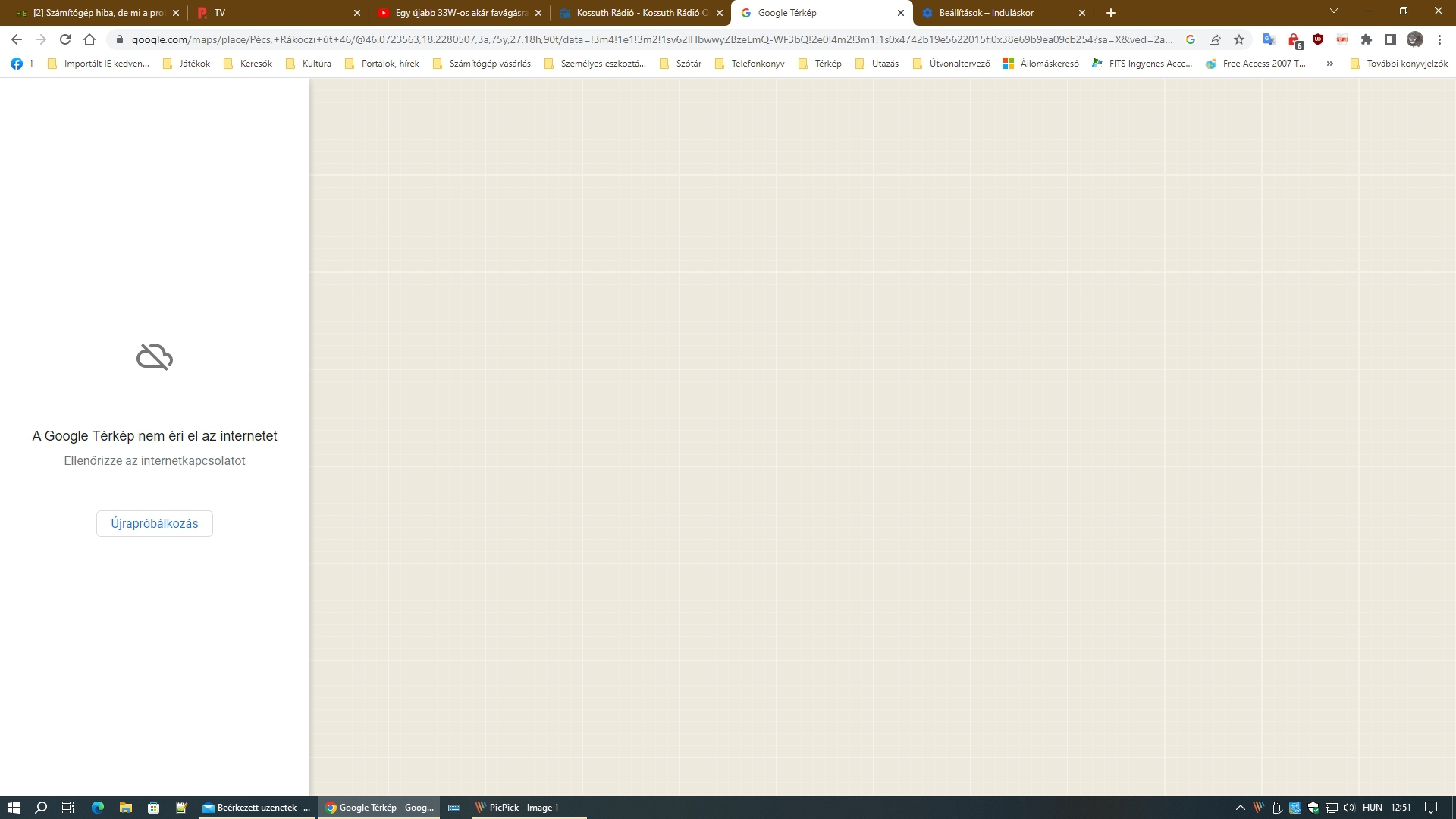

(#) Kari55 hozzászólása Máj 23, 2023 /
A Chrome böngésző miért nem jeleníti meg a térképet?
Melléklet...

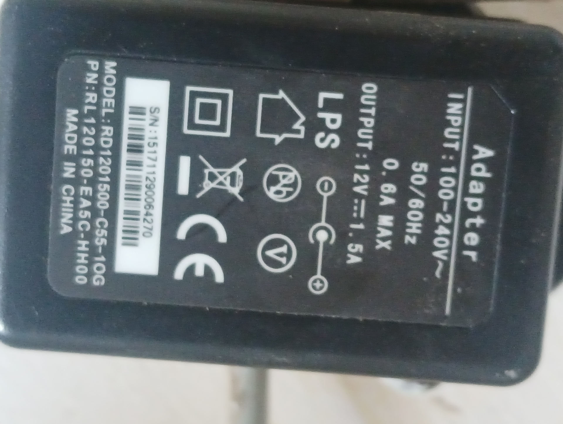

(#) antikzsolt hozzászólása Máj 23, 2023 /
Egy apró kérdés. Valahogy úgy rémlik hogy egy 12v adapter terhelés nélkül 15-16v körül kellene lenni amit lead. Tévednék? Megmértem a router adapter kimenőjét. 12.4v és 1.5A. Egy egyszerű sima multival mértem meg. Lehetséges hogy azért problémázik a modem mert alacsony a feszültség?

(#) Doky586 válasza antikzsolt hozzászólására (») Máj 23, 2023 /
12v adapterhez a 12.4v megfelelő. Neis legyen több.
(#) Massawa válasza antikzsolt hozzászólására (») Máj 23, 2023 / 1
Ezekhez a modemekhez már általában kapcsitáp valo. Azon nem változik a feszültség a terhelés miatt.

(#) antikzsolt válasza Massawa hozzászólására (») Máj 23, 2023 2 /
Optikai kábelen jön a net. Jelenleg túrok egy adaptert mert valahogy túl könnyűnek találom a gyári adapterét. Legrosszabb esetben is kölcsönkérem az ismerős csattogós lámpáját amivel megsimogatom a modemet és kicseréltetem.

(#) pipi válasza antikzsolt hozzászólására (») Máj 23, 2023 /
Mivel ez 100-240V-ról jár, tuti kapcsoló üzemű stabil tápp, ezért "pontos" a feszültsége, Szemben az asztalnehezék stabilizálatlannal
(#) kadarist válasza Kari55 hozzászólására (») Máj 23, 2023 /
Töröld a sütiket és frissítsd a böngésződet.

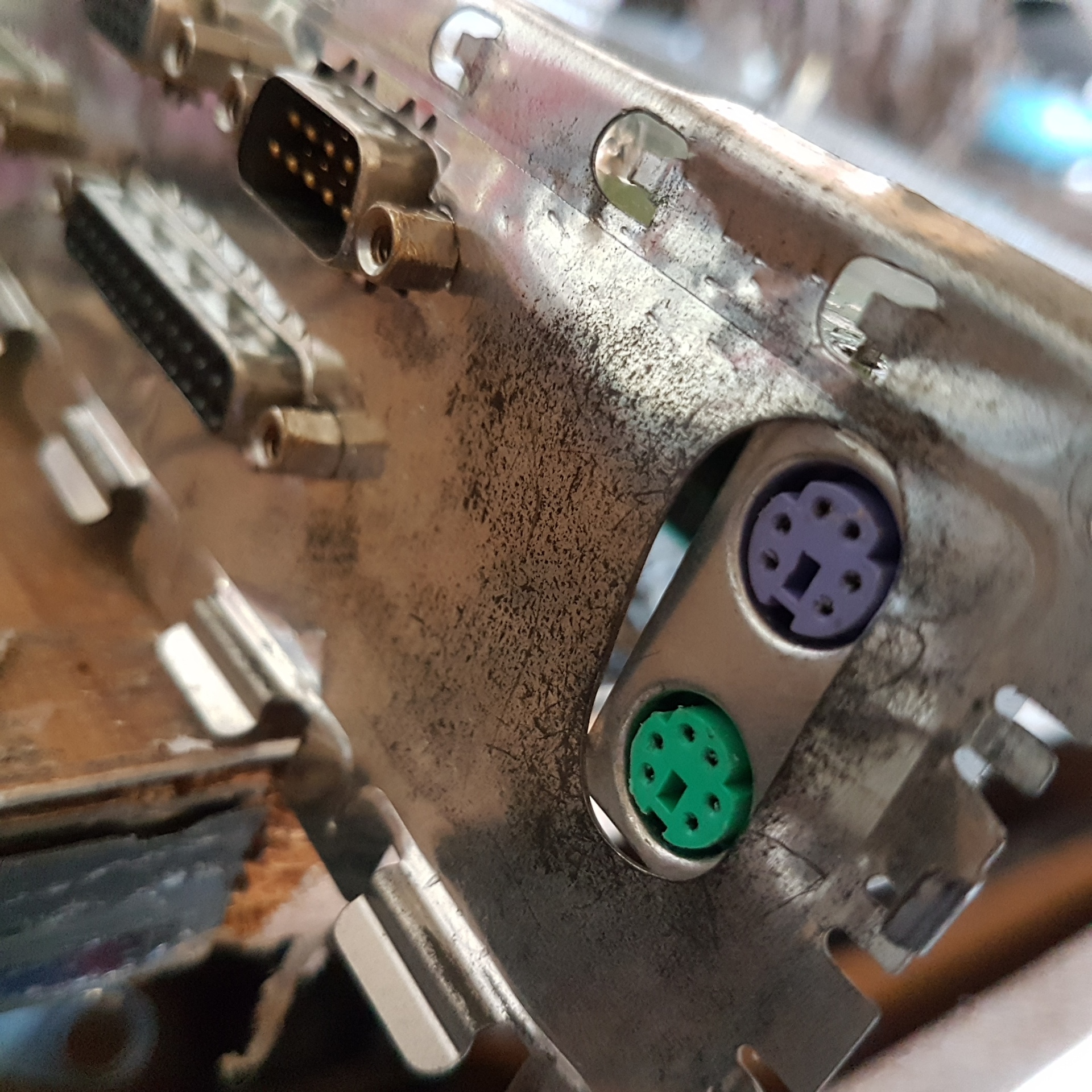

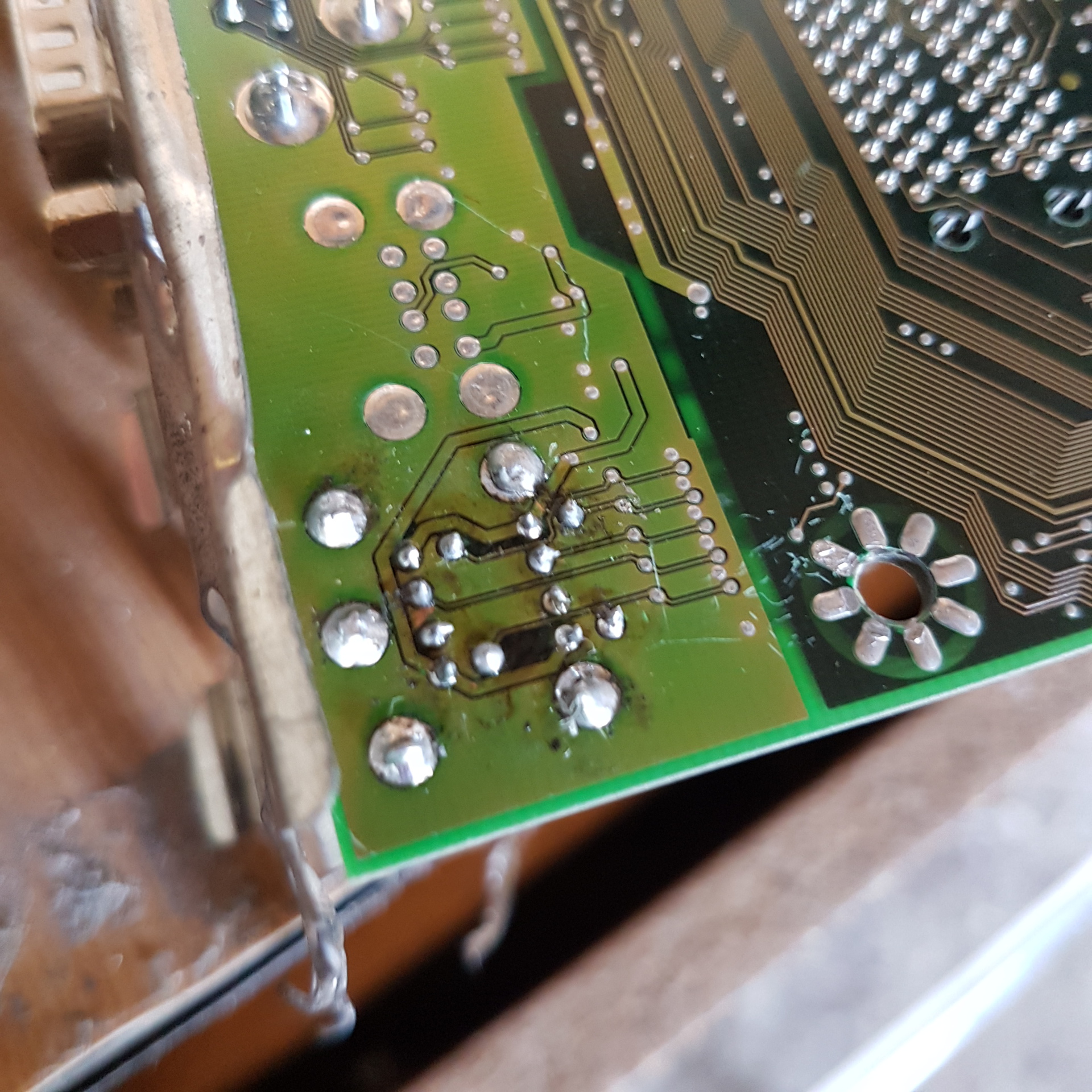

(#) Udvari Zsombor hozzászólása Máj 23, 2023 / 1
Megosztanám a sikeremet, nagyon örülök, hogy sikerült!
A cél egy "Siemens Nixdorf D990" alaplap javítása volt, mert mint az első képen (vakuval és anélkül) látszik, az eredeti PS/2 aljzatok iszonyatosan ki voltak kopva ‒ érintkeztek ugyan, de "tized milliméter" megmozdulás is elég volt ahhoz, hogy az egér és/vagy a billentyűzet ne érintkezzen! Szóval, enyhe kifejezés, hogy kényes volt.
Úgynevezett "kiforrasztópákával" kiszedtem egy donor alaplapból a második képen (már beillesztve) látható színes donor alkatrészt, amit beszereltem. Harmadik kép a kész forrasztásokat mutatja (még óvatos lekefélés előtt).
Az utolsó kép már a házba visszaszerelve mutatja. Eredetileg az összes csatlakozó fekete volt ezen az alaplapon, így jól látszik a kicserélt alkatrész.
Az első indítás teljes siker volt, ugyan újra be kellett állítani a BIOS-t, mert elszálltak a beállításai, de remekül működik a beépített cserealkatrész!
Ez volt az első alkalom, hogy ilyen kiforrasztásos kényes javítást kellett elvégeznem.

(#) img válasza antikzsolt hozzászólására (») Máj 23, 2023 /
Nem, a 12 volt az 12 volt, de lehet, hogy most már csak 11.98.
A viccet félretéve inkább a tápvonali puffer kondikat kellene megnézni a routerben, mert lehet kiszáradtak és elkapacitástalanodtak, vagy megnőtt az ESR értékük.

(#) Kari55 válasza kadarist hozzászólására (») Máj 23, 2023 /
Sikerült, jó lett, köszi!
