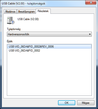

(#) Régi motoros hozzászólása Júl 20, 2023 /
Keresek a képen látható hardverhez USB\VID_06DA&PID_0002&REV_0006 drivert.
Hátha valaki több szerencsével rábukkan mint én.
(#) bbb válasza Régi motoros hozzászólására (») Júl 20, 2023 /
Mondjuk legközelebb magát a hardvert is lefotózhatnád (a címkét, ha van rajta), hátha könnyebb megtalálni úgy, hogy sejtjük mit is keressünk...
Az azonosító alapján:
  1. 06da  Phoenixtec Power Co., Ltd
  2.         0002  UPS
A letöltéshez ki kell töltened egy űrlapot, de a saját honlapján ott amit keresel:Link
(#) Régi motoros válasza bbb hozzászólására (») Júl 20, 2023 /
Itt egy kép a címkéről meg a típusról. A feltöltött kép címe egyébként az eszköz neve.
A gyártót már én is megfejtettem, csak a drivert nem találom hozzá.

(#) Régi motoros válasza bbb hozzászólására (») Júl 22, 2023 /
Igen, és ezzel a szoftver lejön de driver a kábelhez nem. Tehát nem vagyok előrébb vele.
Így még azt se tudom tesztelni, hogy a szoftver kompatibilis e vele.
Pontosan azért írtam hardverID-t, talán az alapján más szerencsésebben rátalál mint én.
Ui.: De mivel eddig nincs semmi, megnézem hátha be tudom azonosítani az USB IC-t ami van benne. Jobb ötletem már nincs.

(#) antiktelefon válasza Régi motoros hozzászólására (») Júl 22, 2023 /
Beírod ms update catalog-ba az idt és dobja is neked a win xps drivert...
(#) Régi motoros válasza antiktelefon hozzászólására (») Júl 22, 2023 /
Úgy néz ki ez félmegoldás lesz. 32 bites driver csak, szóval ki kell próbálnom majd a régi gépen, ha összerakom. A 64 bites W7 nem eszi meg.
