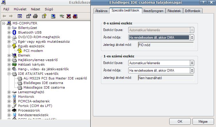

(#) eSDi válasza Kovidivi hozzászólására (») Márc 31, 2011 /
Hmm... Ha van lehetőséged telepítsd fel ezt: HWINFO32 és készíts vele egy riportot a gépről. A legjobb a HTML formátum, abban jól elkülöníthető minden. Így talán többet megtudunk mitől is lehet ez.
Itt van a jumperelése Bővebben: Link.
Szóval akkor a vinyó most "ha rendelkezése áll, akkor DMA" állásba van, de fölötte meg azt jelzi ki, hogy PIO módban üzemel jelenleg?
(#) laszlo987 válasza eSDi hozzászólására (») Márc 31, 2011 /
Próbáld a 40 eres és az új 80 eres kábellen is, Engem ez szivatott egy régebbi vinyó. 80 erűvel nem indúlt.
(#) Kovidivi válasza eSDi hozzászólására (») Márc 31, 2011 /
Először Automatikus felismerés (vagy nincs választható), alatt "ha rendelkezésre áll...", alatta pedig kiszürkitve: csak pio. Majd csinálok egy riportot!
Érdekes, mert itt az írja, hogy az UDMA Mode 5 az aktív... Lehet, hogy a Windows adta be az unalmast....
[Transfer Modes]
Sectors Per Interrupt: Total: 16, Active: 16
Max. PIO Transfer Mode: 4
Multiword DMA Mode: Total: 2, Active: -
Singleword DMA Mode: Total: -, Active: -
Ultra-DMA Mode: Total: 5 (ATA-100), Active: 5 (ATA-100)
Max. Multiword DMA Transfer Rate: 16.7 MBytes/s
Max. PIO with IORDY Transfer Rate: 16.7 MBytes/s
Max. PIO w/o IORDY Transfer Rate: 16.7 MBytes/s
Transfer Width: 16-bit
Native Command Queuing: Not Supported
TRIM Command: Not Supported
(#) belfi2 válasza Kovidivi hozzászólására (») Márc 31, 2011 /
Meg csinálhatod azt is hogy az eszközkezelőben eltávolítod a HDD illesztő programját és újra indítod a gépet.Az újra indítás után ismét telepíteni fogja az illesztőt a helyes UDMA értékkel.Legalább is reméljük.
(#) Báddzsó válasza Kovidivi hozzászólására (») Ápr 1, 2011 /
Ide kábelt cseréld le, én is jártam így, rossz volt a kábel. Ha meg nem javul a helyzet akkor bios-ban kell körülnézni, ha esetleg még nem jutottál el odáig. Ha így sem jobb akkor nem tudom...
Másik gépben próbáltad?
(#) eSDi válasza Báddzsó hozzászólására (») Ápr 1, 2011 /
Emberek! Mivel ez egy Hewlett-Packard Pavilion ze4400-as Laptop, hogyan cseréljen benne IDE kábelt? Ezt már abból is sejteni lehetett, mert 2,5"-os a vinyó.
Másrészt ahogy a riportból amit kértem, látszik, hogy ATI chipset-es és ennek valószínű, hogy nem elég eltávolítani a driver-ét. Az ATI driver-ek elég komplexek, főleg az alaplapi. Lehet az eltávolítása, amit már megtett, mert már írta, inkább csak rontott a helyzeten.
(#) belfi2 válasza eSDi hozzászólására (») Ápr 1, 2011 /
Hali !
Valóban írta csak én azt ezek szerint nem olvastam! Bocsi!
(#) belfi2 válasza Kovidivi hozzászólására (») Ápr 1, 2011 /
Újra olvasás után.
„Két lehetőség van: Csak pio mód, és Ha rendelkezésre áll, akkor DMA. És most Pio módban van.”
.Ha engedi a választást márpedig engedi mert azt irtad akkor állítsd át a " Ha rendelkezésre áll, akkor DMA. " -ra és OK.A riportból tényleg az látszik hogy azon fut amin kell (DMA5) Újra indít és megnézni hogy most mire állt be.

(#) Kovidivi válasza eSDi hozzászólására (») Ápr 1, 2011 /
eSDI:
Most lett újratelepítve az XP, ahogy beraktam ezt a 250GB-os HDD-t. Mérési eredmény pedig egyértelmű, max. 3MB/s, bárhonnan bárhova másolok, olvasok, írok. Lehet, hogy rontottam a helyzeten, amikor leszedtem az IDE meghajtót? Megpróbálom felrakni a hp.com-ról.
Belfi2: Már próbáltam, 2x is, egyből PIO módba használja a HDD-t. A beállításokat feltöltöttem. Az éppen kijelölt menüben csak annyi van, amit látsz, és egy másik lehetőség, mégpedig "csak PIO mód".
Báddzsó: IDE kábelt nem tudok cserélni, mert ez egy laptop. A HDD egy vékony, fém keretben van, a tüskékre rá kell húzni egy távtartó féleséget, ami becsúszik az alaplapon kialakított csatlakozóba.
Fent van Ubuntu is, azon nincs semmi gond... Még egy ok, hogy most már leszokjak az XP-ről
Köszönöm a válaszokat mindenkinek! Ha van valami egyéb ötlet, szívesen kipróbálom.

(#) eSDi válasza Kovidivi hozzászólására (») Ápr 1, 2011 /
Hát ez szerintem valami driver hiba lehet csak... Próbáld meg mindenhez beszerezni a legújabbat.
Ez az ALi PCI to IDE vezérlő régebben is problémás volt... Nekem is volt olyan lapom amiben hasonló volt. Bár az még a Slot1-es Celeron 300A korszakban volt. Azt viszont tudom, hogy akkor is szívtam vele, az AGP-ről nem is beszélve.
(#) dereje válasza vladcepes hozzászólására (») Ápr 1, 2011 /
Szia! Ha úgy gondolod,hogy minden jó a gépben,mármint vga,vinyo,cd/dvd,stb,és jók a csatlakozások is, akkor nézd meg a tápot,ha van lehetőséged rá próbáld ki egy másikkal,mert furcsa dolgokat tud művelni egy beteg táp. Nekem ilyen dolgokat produkált indításkor: Lemezolvasási hiba történt,indítás ctrl-alt-del. Ide vezérlő hiba. Nem várt hiba történt a rendszer indításakor. Olykor csak az alaplap logójáig jutott és ott kifagyott. De ha nyomtam egy resetet,gond nélkül elindult. Már mindent átnéztem szétszedtem,minden hibátlannak tünt,de a probléma megmaradt. Már szereztem másik alaplapot és lemondtam a régi deszkámról,amikor javasolták,hogy próbáljam ki egy másik táppal,mert attól,hogy nem púposak a kondik,lehetnek kiszáradva és akkor már nem szűr és feszültségingadozás lép fel. Kicseréltem a tápot és megszűnt minden hiba!!! Ez az átka a no name kínai tápnak!!!
Próbáld meg ezeket feltelepíteni: Bővebben: Link. Ennél újabb sajnos nincs. Reméljük jó lesz...
Ja és ajánlom az SP3-as WinXP-t is.
