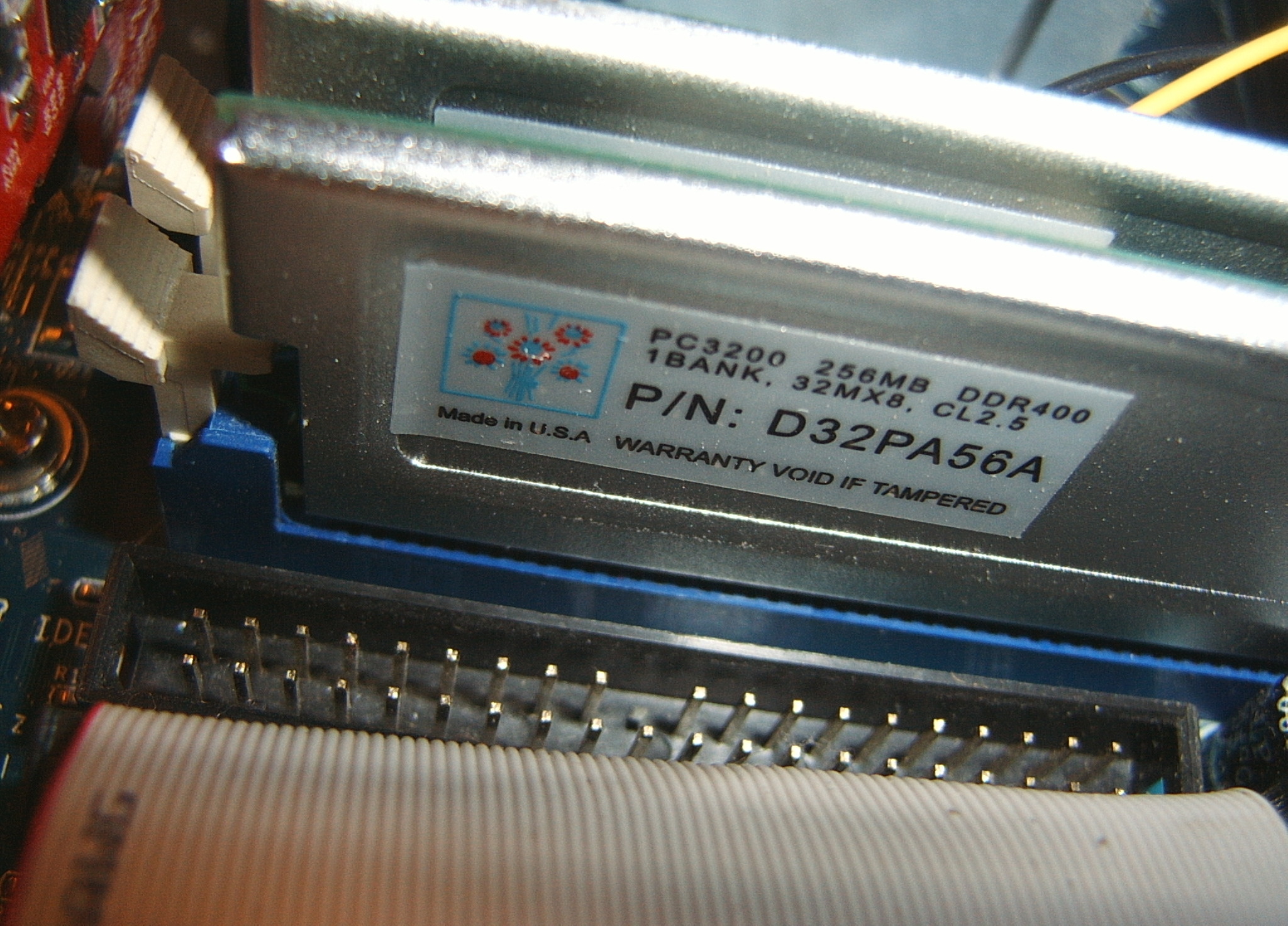

(#) _ampervadasz_ válasza belfi2 hozzászólására (») Jún 4, 2011 /
Sajnos semmi ilyesmivel nem rendelkezem, javítottam annyi gépet, hogy egyszerűen már erre nem futotta.
mizsei.robi: Amit nem írtam még: Előtte mutatott 0C°,- 68C°,- 47C°,- 35C°C -ot össze vissza.
Ha már ilyen forró téma, mit lehet kezdeni ezekkel a memóriákkal, hogy ne fűtsenek ennyire?
Valami réz lapot gondoltam oda ráhelyezni, amit a végén bevagdalok és széthajtogatom.
Az alumínium lapot nemigen szeretném eltávolítani, mert erősen rá van rakva a modulokra.
Leginkább videó lejátszásakor tüzelnek a kicsikék, és az időzítésük is következőképp vannak hangolva: 2,5-3-3-5 PC200Mhz
