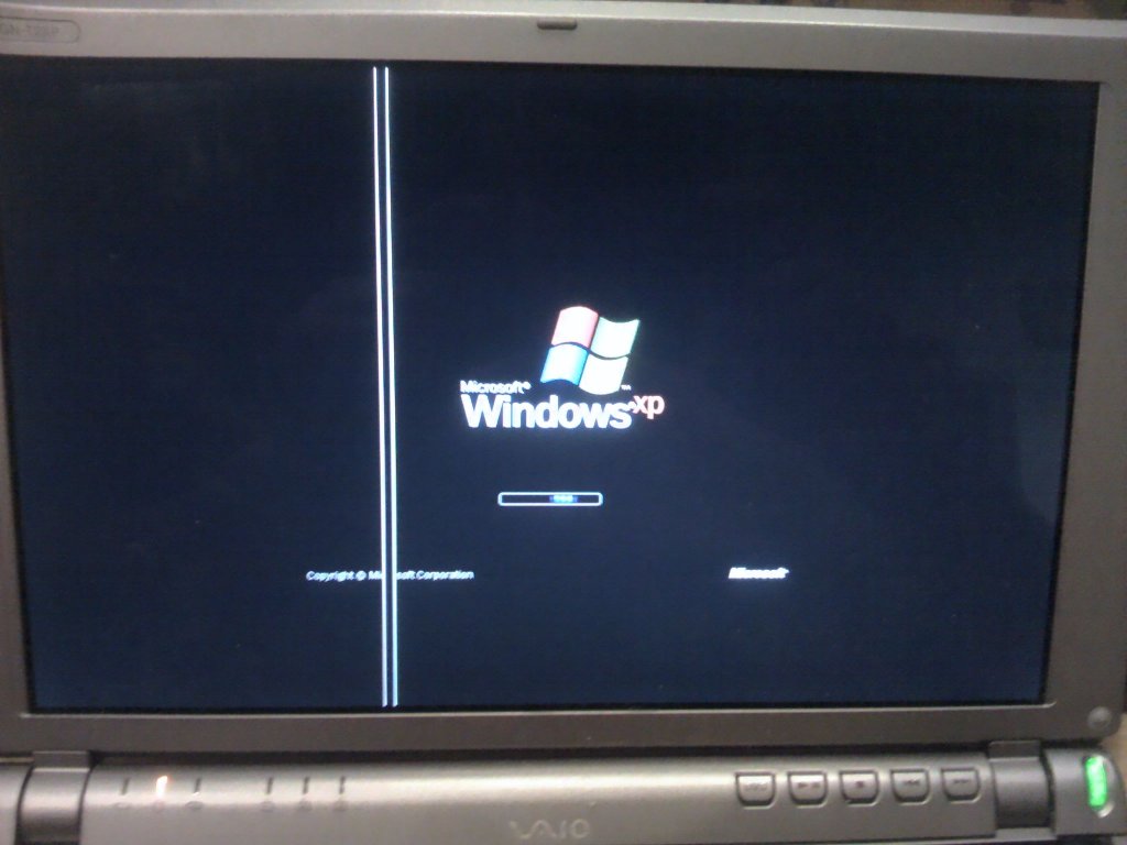

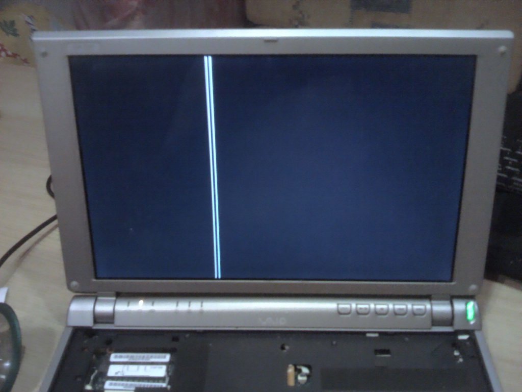

(#) vladcepes hozzászólása Jún 2, 2012 /
Lenne még egy kérdésem,szerintetek ezzel lehet valamit kezdeni? vagy alaplapcsere?

(#) _vl_ válasza vladcepes hozzászólására (») Jún 2, 2012 /
Szerintem inkább display csere lesz az... de persze lehet alaplap is.

(#) Saggitarius válasza vladcepes hozzászólására (») Jún 2, 2012 /
Az esetek 90%-aban a videochip forrasztasa nehol elengedett (BGA chip, azaz hazilagosan nehezkes korrektul megjavitani)

(#) vladcepes válasza Saggitarius hozzászólására (») Jún 2, 2012 /
Szabad szemmel látszik ha elengedett a forrasztás?

(#) didyman válasza vladcepes hozzászólására (») Jún 2, 2012 /
Sagittarius, Ez nem VGA. Ez kijelzőcserés lesz. A dekóderről az LCD-re vezető fólia szokott ilyen módon KH-s lenni.
Nem, csak X-ray alatt. A BGA azt jelenti Ball Grid Array, azaz a chip alatt az osszes csatlakozasi pont on golyokbol all, akarcsak a peldanak csatolt kepemen: Bővebben: Link

(#) Saggitarius válasza didyman hozzászólására (») Jún 2, 2012 /
Csak akkor lesz kijelzocseres, ha a kulso monitoron nicsenek meg ezek a csikok, vagyis le kell szukiteni a kort egy proba altal.
Nemreg valaszoltam didyman-nak, benne van egy reszmegoldas, vagyis koss ra egy akarmilyen monitort es ha azon nincsenek meg ezek a csikok akkor kijelzocsere (ezt egyszerubb javitani), ha viszont ott is latod a csikokat, akkor en a laptop erteketol tennem fuggove a javitas lehetoseget.
(#) didyman válasza Saggitarius hozzászólására (») Jún 2, 2012 /
Jó, de elmondom ismét, ez kijelzőcserés lesz. A VGA képalkotásában egy BGA hiba ilyen két, aszimmetrikus helyen egy-egy csík hibát nem tud okozni.
Nagyon ritkán szokott sikerülni. Egy időben lelkesen hevítettük-préseltük az ilyen kijelzők hozzávezetéseit, de tartósra nagyon ritkán sikerült. Ha ez egy 14/15 colos, normál képátlójú kijelző, akkor párezer pénz az ára, bár a régebbi gépeknél van néhány ritkább csatlakozójú darab.
Videomemoria cimzesi hiba eseten sem?
Szép, szabályos sorminta lesz abból grafikus felületen.
Köszöntem a válaszokat.Akkor első nekifutásból rákötök egy monitort és akkor majd írom hogy mi történt.
