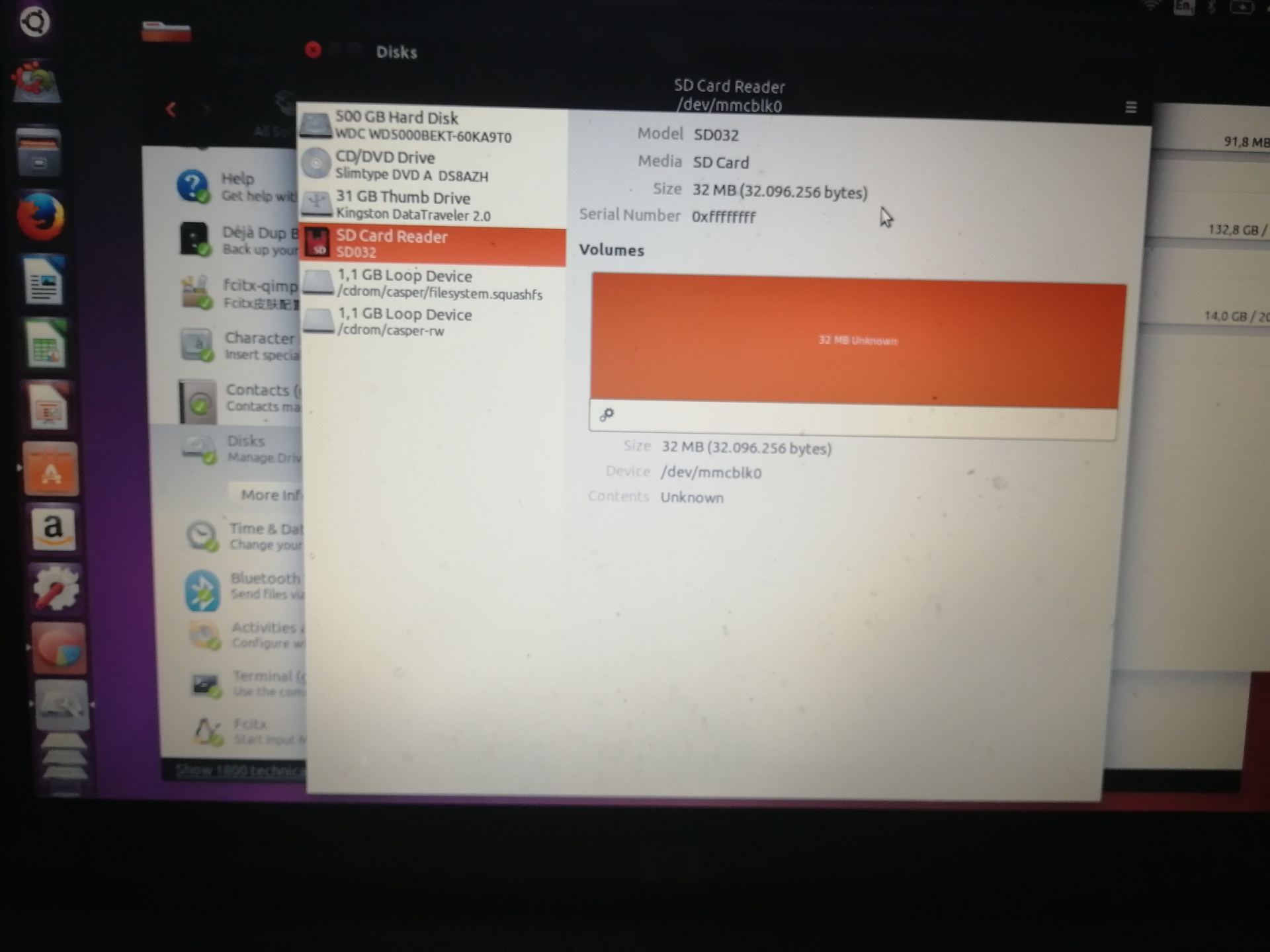

(#) cupika97 hozzászólása Aug 15, 2019 /
Sziasztok. Nagyon nagy szükségem lenne a segítségetekre. Tiszta új Sandisk Ultra 32GB 10 classos kártyám meghalt miután hazaértem a Horvátországi nyaralásról. Eggyetlen egyszer dugtam bele itthon a laptopba, működött minden. Mpst be akartam másolni a gépbe, és semmi. Bedugom annyit ír hogy formázzam le. Azóta próbáltam több laptopban, gépben, fényképezőgépben, meghalt. Tudtok ajánlani valamit?
(#) bbb válasza cupika97 hozzászólására (») Aug 15, 2019 /
Én is így jártam, nem bírta a meleget. Ha sikerül előkaparnom a számláját, akkor én visszaküldöm garanciális cserére az enyém, neked is ezt tudom tanácsolni.
(#) cupika97 válasza bbb hozzászólására (») Aug 15, 2019 /
Nekem a képek kellenek róla. Nemhiába cipeltem magammal a tükörreflexes gépem. Ha sikerül visszahozni a képeket dobom a kukába.

(#) Doky586 válasza cupika97 hozzászólására (») Aug 15, 2019 /
Akkor még könnyen menthető. Live linux alól valószínűleg még simán olvasható..

(#) cupika97 válasza Doky586 hozzászólására (») Aug 15, 2019 /
Linuxon nem ismeri fel a kartyat. De az is lehet hogy a kartyaolvasot sem, mivel nem talalom benne.
(#) cupika97 válasza cupika97 hozzászólására (») Aug 15, 2019 /
Ennyit mutat csak.
(#) KTobi válasza cupika97 hozzászólására (») Aug 15, 2019 1 /
Egy gyorsformázást meg lehetne próbálni, és utána átkeresni a tartalmát, valamiért a méretét nagyon rosszul látja.
(#) cupika97 válasza KTobi hozzászólására (») Aug 15, 2019 /
Nem lehetséges formatálni, már próbáltam.
(#) lelkes amatőr válasza cupika97 hozzászólására (») Aug 15, 2019 /
Még egy lehetőség: EaseUS Partition Master programmal (ingyenes verzió is van) nézd meg, hogy mit mutat (ártani nem fog semmit a kártyának).
Ha felismeri akkor: "Partitions - Explore Partition".
Ha ott lát dolgokat, az fél siker. Utána lehet próbálni Recovery Wizard móddal.
Az ingyenes verzió nem fogja engedni a teljes visszaállítást, csak bizonyos mennyiséget. Ez kiküszöbölhető többszöri indítással és mindig más rész helyreállításával.

(#) bbb válasza cupika97 hozzászólására (») Aug 16, 2019 /
Próbáld meg a testdisk nevű programmal, de sok jóban ne reménykedj! Ez tipikusan olyan hiba, mikor a memóriavezérlője elszáll a kártyának.
Bizakodásra adhat okot ez a videó: Bővebben: Link
De nem tudom meg tudod-e csinálni...

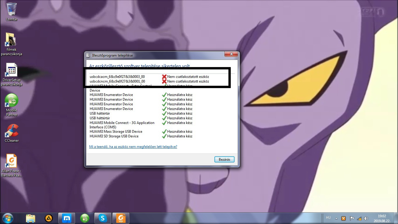

(#) jani1987 hozzászólása Aug 22, 2019 /
Nem tudom ki szokott T..noros mobil sticket használni. A gép az utóbbi időbe gyakran ledobja az eszközt majd driverezi magának. DE. A listába szereplő tétel mindig hibás. Legalább tudnám mi az. A ház árnyékolása miatt kénytelen vagyok egy darab hosszabbítót használni feltolva a padlásra.

(#) bbb válasza jani1987 hozzászólására (») Aug 22, 2019 /
Ne zavarjon nagyon. Ezek úgy működnek, hogy amikor bedugod, akkor CD meghajtót emulál, s a driver kapcsolja át modemnek. A "nem csatlakoztatott eszköz" pont emiatt jön fel, mert miközben felrakja az illesztőprogramokat, ill. átkapcsolja modem üzemmódba, a CD emuláló üzemmódot leválasztja. Én gobi2000 kártyákkal szórakoztam nagyon sokat, amiknél nem volt mindegy, hogy milyen laptophoz valót raktál a gépbe, mert ott még a gyártóhoz le is kódolták - pl. lenovoba való kártyát hiába raktam a noname laptopba, egyszerűen nem volt hajlandó beindulni és rendesen működni, mert nem adta ki az átkapcsoló utasítást neki a driver. Lenovo gépbe rakva pedig azonnal indult, mert hajlandó volt települni. Persze ugyan ezt HP-ba való és talán még Fujitsuba valóval is eljátszottam... S "természetesen" annyira elterjedt cucc, hogy létezik belőle nem brandingelt is, aminek ez nem számít, az megy az univerzális gobi2000 illesztővel is. Érdekes volt, hogy a brandingelt változatoknál az illesztőprogram telepítője szórakozott azzal, hogy miféle gépre tennéd fel - a Fujitsu volt, amelyik felment nem fuji gépre is.
