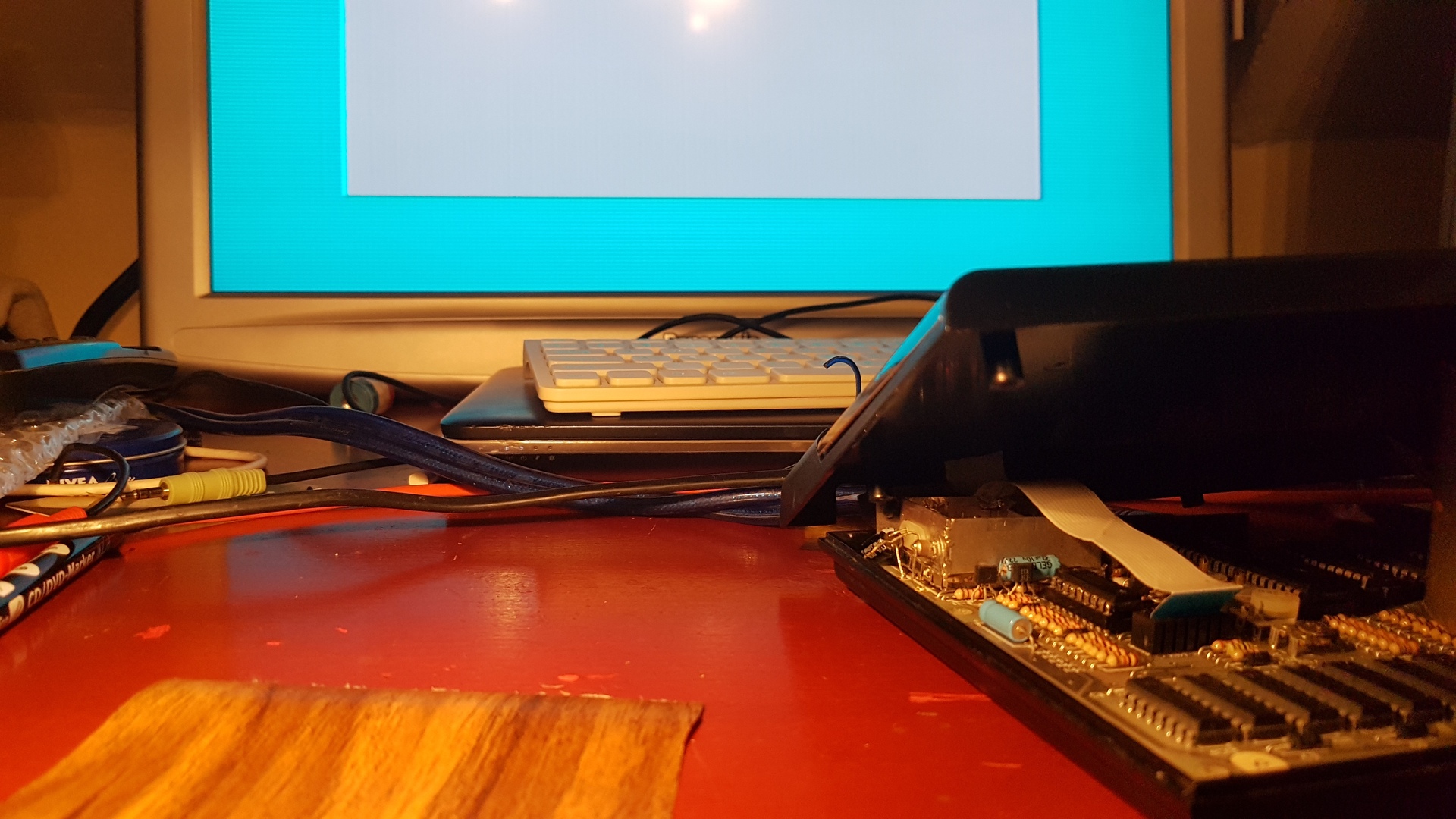

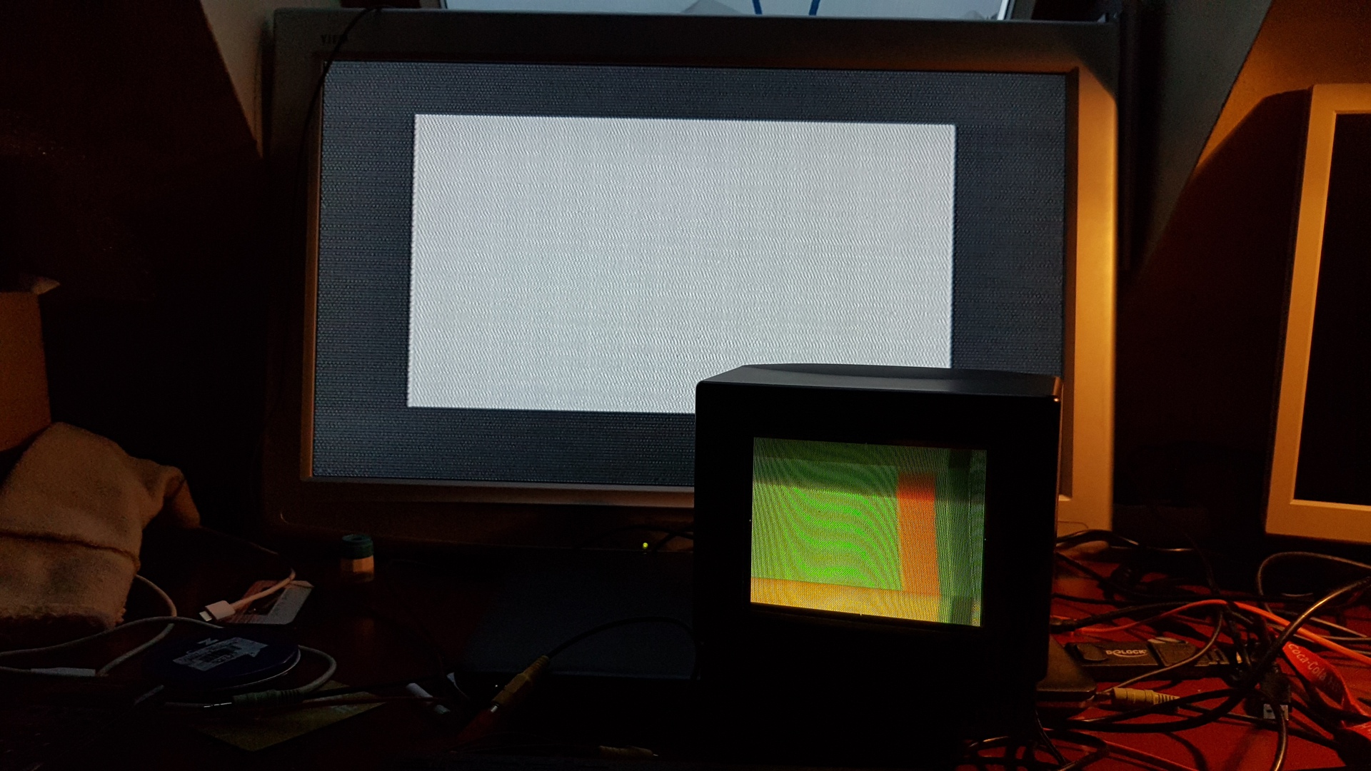

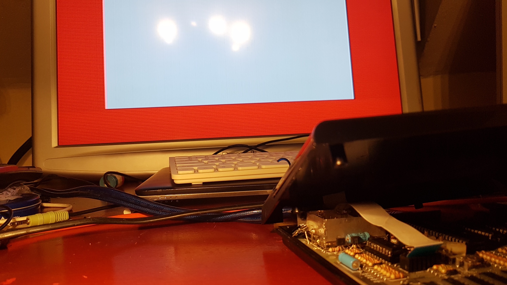

Issue 2-es alaplapom van. Ezt produkálja:
1-2. RF és modolt video kimenet egyszerre bedugva (nagy képernyő a video out a kicsi az RF out) 3-4. Kihúzott video csati és csak RF a kicsi képernyőn. A LOAD "" paranccsal (Ami piros és kék váltakozó keret eredetileg) + kérés: ha valakinek megvan a "spider" mod a mi az ULA LOAD problémáját hidalja át kérlek töltsétek fel. Egész délelőtt a netet gugliztam, de "schematic" ábrát nem találtam csak képet, ami nem annyira megbízható. Köszi.
1-2. A videokimenetre kapcsolt TV leterheli a jelet, ezért a a modulátor túl kis szintet kap. Emiatt a kis TV még szinkronizálni sem tud rendesen... (Egy emitterkövető segíthet a dolgon...)

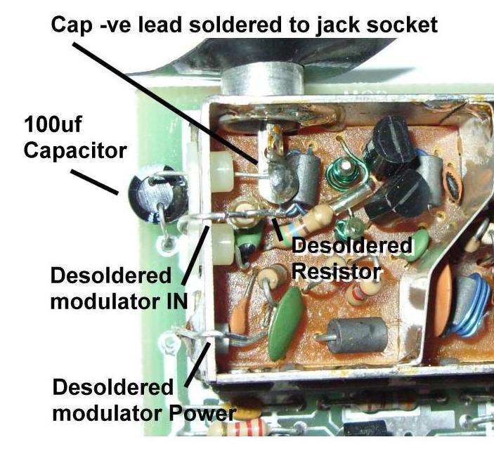

Köszönöm mindenkinek a segítséget. Végül a 100mF kondis video moddal és a trimmerek beállításával kb. 5 perc alatt beállt a szín is.
Es még egy retrós CRT csíkozás is látható az LCD kijelzőn. Ez lehet beállítás, gond de így "szép".
Az 100 µF-os modding hová került?
Elnézést nem írom le részletesen, így talán gyorsabb: https://blog.retroleum.co.uk/electronics-articles/repairing-a-zx-sp...-mods/
