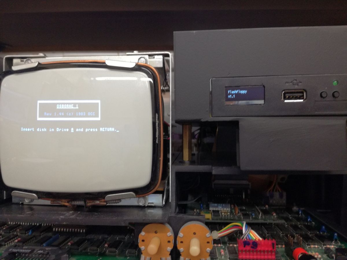

Szia! Ajánlom a figyelmedbe a Gotek floppy emulátort. ( Írd be a Google keresőbe "Gotek Atari ST"). Széleskörűen (sok retro géphez használható). Osborn 1 hordozható számítógépembe építettem be egyet a második floppy helyett (hiányzott a kapott a gépből a második 5,25" meghajtó). Elégedett vagyok vele. Kínából olcsóbban beszerezhető...

Szia, ha Atari klubból rendelted akkor egyszerű a dolgod - bedugod a régi helyett és használod (adnak hozzá utasítást). Az olcsóbb változathoz (több munkával jár) vannak a neten jó leírások. Kell egy kicsit kutakodnod, utánaolvasnod mi a teendő Atari ST (géped) esetében...Nekem készíteni kellett átalakítót (5 1/4" floppy Shugart -> 3,5" floppy), rendbe tenni a tápegységet és működési rendellenességeket elhárítani. Összesen három hónapba telt (elfoglaltságom miatt) mire beépíthettem a Goteket a helyére.

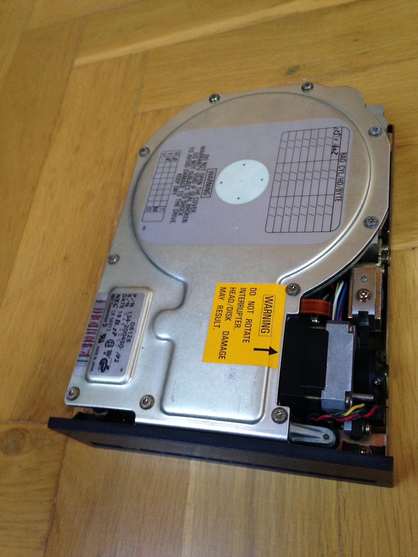

Kaptam egy ilyen ős HDD-t(?), szeretném megnézni, mi van rajta. A legrégebbi gépem Win98-as, (siemens-nixdorf scenic pro d5). A probélma a következő. A hdd-n lévő csatlakozóhoz (SCSI?) csak olyan kábelem van, amivel az alaplapnak arra a csatalkozójára tudom rádugni a hdd-t, ahova amúgy a floppykat várná. Így persze a biosban nem tudom neki megadni az A: meghajtó méretét, mert egyrészt nem tudom, meg ott a floppyknak megfelelőek közül választhatok csak. (360k, 720k, 1.4MB, stb). Így mindig "Diskette drive A: error" van, nem meglepő módon. Hogyan tudnám életre keltelni, megnézni mi van rajta?
Mellékeltem a kábelt amit használok, ennek az egyik csatlakozója előtt néhány kábel meg van fordítva, ez így gyári, ha jól tudom. De melyik csatlakozóját használjam? A simát vagy a fordítottat? Van egyáltalán esélyem, hogy életet leheljek bele? A hdd-n a 3. Csatlakozó mire szolgál?

Ez nem FMF? Akkor kell hozzá vezérlőkártya!
(#) cua válasza gernerakos hozzászólására (») Aug 28, 2019 /
Ez egy MFM vinyo, keress hozza vezerlokartyat. Nem mindegyik kartyaval es BIOS-al megy, legy kitarto ha valoban tudni akarod mi van rajta
(#) Hp41C válasza gernerakos hozzászólására (») Aug 28, 2019 /
Egy MFM (RLL) illesztőhöz két meghajtót lehetett csatlakoztatni. A két egyedi adat kábel (keskenyebb) direkt kapcsolatot biztosítatt a meghajtó és a panel között. A vezérlő kábel közös volt. Az egyik meghajtó a "csavart" bekötésű, a másik a "sima" csatlakozót használta.

Szóval nem SCSI, hanem MFM, ez nekem új, ami nem csoda, a HDD maga sokkal öregebb mint én. Tehát MFM vezérlő kell hozzá. Amennyire néztem, olyan 60-80 ezerért lehet kapni olyat, ami SD kártyára kimenti az adatot. Sajnos ez elég drága. Milyen Pc-ben lehetett ez erdetileg használva? Hátha találok valakit, akinek van olyan, és úgy bele tudunk nézni.

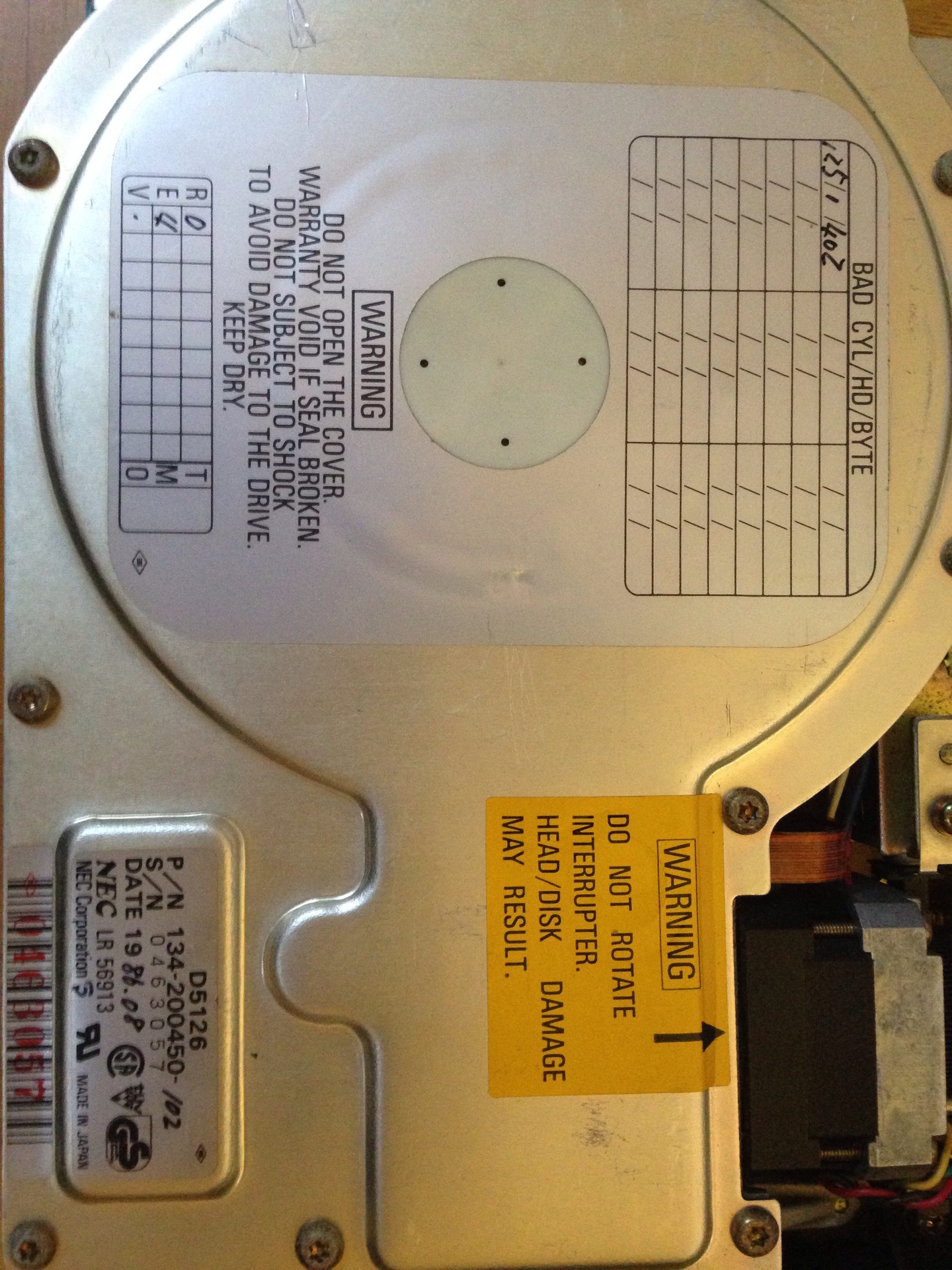

Azt sajnos nem tudom megmondani pontosan melyikkel fog menni de itt egy par sor info a vinyodrol:
(ST506 compatibilis, ami azert elege elterjedt volt.)
https://stason.org/TULARC/pc/hard-drives-hdd/nec/D5126-20MB-5-25-HH...6.html
