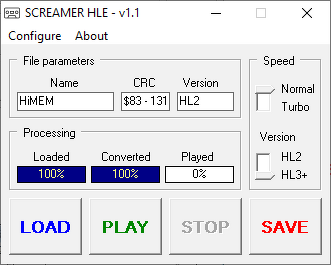

HOMELAB HTP besípolása
Én írtam egy Windowsos programot, amivel a Homelabokba belehet sípolni a HTP fájlokat.
Tudása:
- HTP fejléc javítása (a kevesebb szinkronjelek kiegészítése 256 byte-ra)
- HOMELAB géptípus detektálása standard file header esetén.
- Az első rekord pontos (számolt) CRC értékének kiírása hexadecimális és decimális értékben.
- Unipoláris normál sebességű jelalak generálása a gépfüggetlen, sikeres betöltés érdeképen.
- Állítható normál sebesség (baud), hogy gyorsabb lehessen a betöltés.
- Turbó fokozat, akár hatszoros betöltési sebességgel.
- WAV generálás a PC független betöltés érdekében.
- Konfigurálható paraméterek az optimális felhasználási módhoz.
Link: SCREAMER

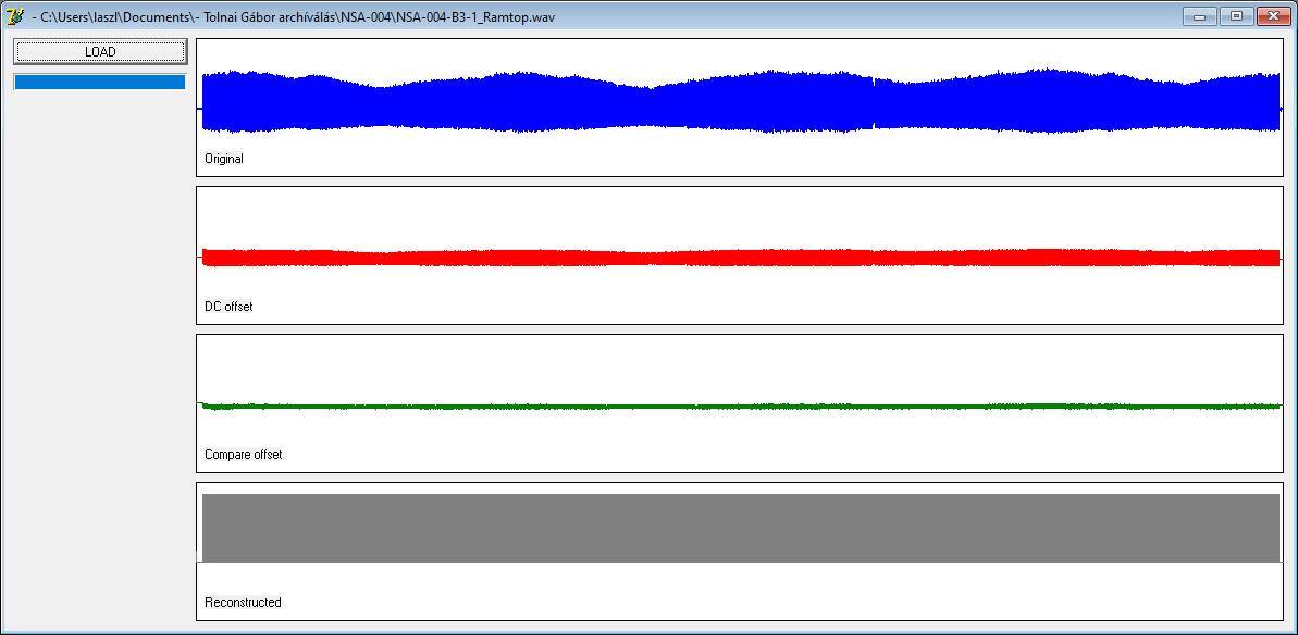

Illetve, írtam egy WAV -> HTP konvertert is, amivel a régi szalagokról lehet megmenteni a programokat. Ez egy elég intelligens audio-fájl restauráló algoritmus.
A kazetták digitalizálása során eddig jó szolgálatot tett az Audacity, de elértem a tudásának a határaihoz. Addig még oké volt, hogy hangerő optimalizálás, helyes polaritás beállítására még megfelelt, de amikor már a jelalakok drasztikusan torzultak voltak, azzal nem tudott mit tenni.
Sem a négyszögjel méretű tüskékkel, sem a pici kis szinuszos jellé gyengült jelalakkal nem tudott mit kezdeni. Főleg a hullámzó jelszinttel.
Addig törtem a fejem, amíg megírtam azt az okos algoritmust, ami végig szkenneli a sávot, és készít egy olyan DC offset segédsávot, amivel a lassú hullámzást kiegyenlíti, de a durva, hasznos jelalakot nem befolyásolja.
Emellett, létrehoz egy olyan segédsávot, ami szintén követi a változó jelszintet, de a nem kellő, hibát okozó zavaró tüskéket elnyomja.
Végül, jön a legnehezebb rész, amikor a hibákat kizárva, felismeri a hasznos impulzusokat, és azok alapján rajzol egy teljesen új hangsávot.
A folyamat nem gyors, mondhatni lassú, de a végeredmény hibátlan.
