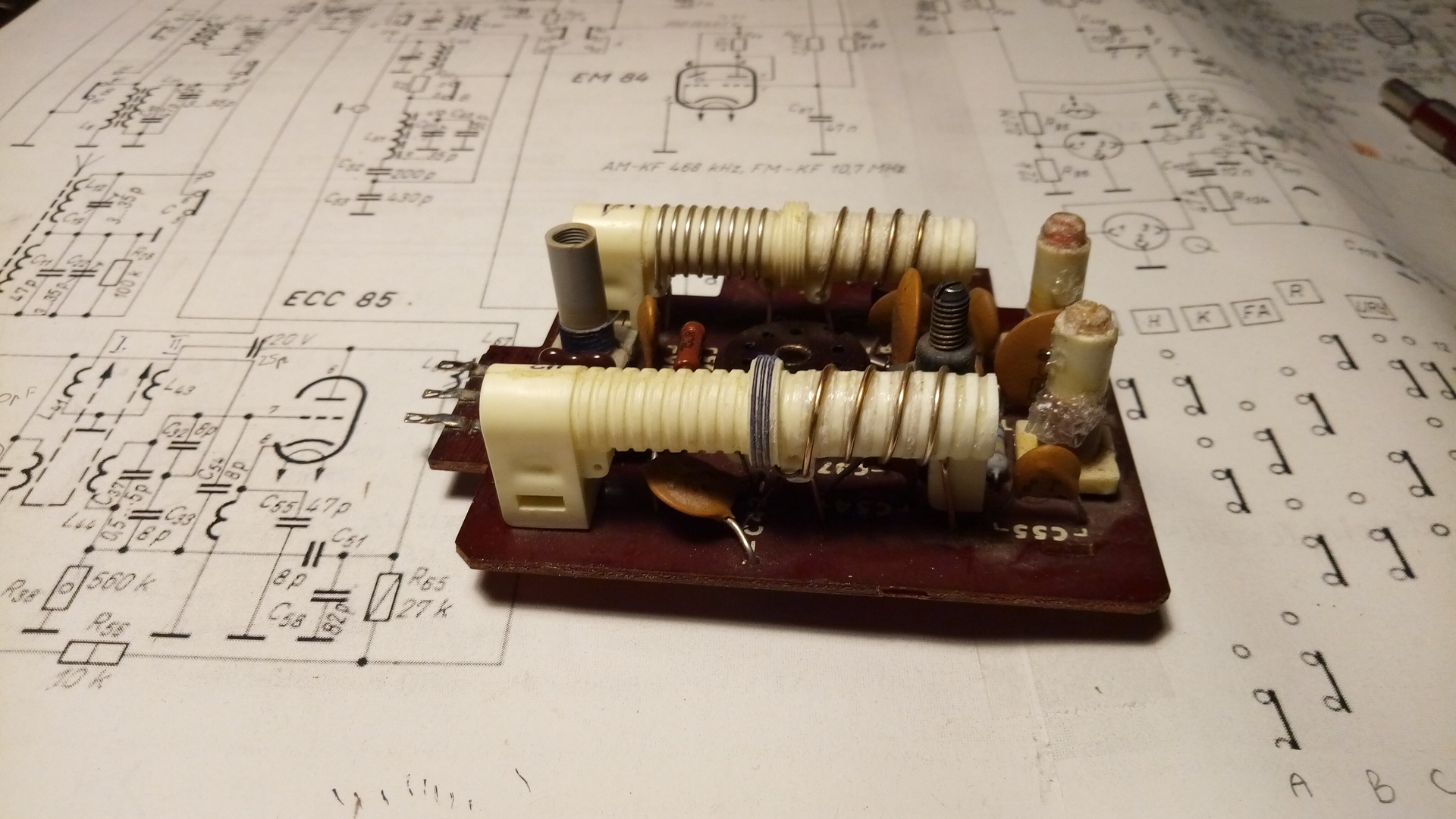

Szeretném tapasztalataimat megosztani Veletek, és egyben köszönöm CHZ Zoli "rugdosásait"! Tápegység szelén egyenirányító: Kapott egy egyenirányító diódahidat, és cseréltem a pufferkondit is 60µF 400V-ra. A tápegység belsőellenállását megnöveltem egy 47 Ohm 5 W-l. Az anódkörben lévő 2x50µF kondit is cseréltem 68µF 400V-ra és az 1,5kOhm szűrőellenállást növeltem 3,3kOhm-ra. Így az anódfeszültségek gyönyörűen beálltak a Kádár könyvben jelzettekre. Volt még egy csatoló kondi hiba: 22nF a csere megoldotta a problémát. URH áthangolás: 66 - 73MHz-ről 88 - 108MHz-re: Bemenőkör: 25pF > 15 pf; nagyobb feladat volt a két hangolt induktivitás átalakítása mivel mindkét csévetesten bemarás volt a meneteknek: 7 menet. Kord szálat ragasztottam a menetek helyére, majd a csévetestről lecsiszoltam a felesleget, sima felületet kaptam. A megnövekedett csévetestátmérő miatt 3 menettel csökkentettem a menetszámot, 4 menetet kellett elosztanom 14mm úthosszon. Az összeszerelés után már "csak" a behangolás, és az együttfutás beállítása volt a feladat. Működik. Köszönet CHZ Zoli segítségéhez! A képen a még szétszedet URH előfokozat látható. Persze néhány helyen cserélnem kellett az el öregedett szénréteg ellenállásokat, és meg kellet kennem a potikat.
