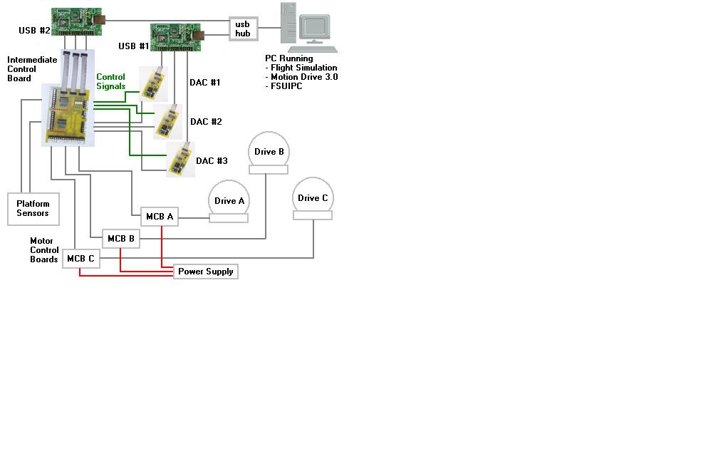

Egy ilyen elrendezésű platformot szeretnék építeni Hidraulikusan. Ha valakit érdekel a téma,kérem segítsen nekem abban,hogy lehetne ezt a megoldást kis költségvetésből megépíteni.
(#) Krix válasza Perec81 hozzászólására (») Márc 16, 2010 /
Sajnos kis költsgvetésből csak gyenge dinamikátlan konstrukciót lehet építeni. A hidraulika és a pneumatika éppen ezért felejtős. Próbálkozz aktuátorokkal, ezek olcsóbbak és több előnyük is van. pl. olcsóbb, halkabb stb. fel tudok kínálni neked fél áron 2 db.-ot. http://www.expressz.hu/gep-szerszam/emelo-anyagmozgato/hirdetes-19479511/
