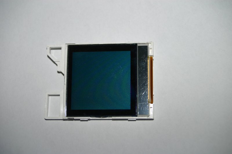

Háát megnéztem a linken felsorolt képeket sok közük nincs az aktuális példányhoz max annyi hogy TFT mind. de sebaj beteszek róla képet hát így könnyebb.
Szia, en is pont ehhez keresek adatlapot, amihez Te betettel kepeket.
Siemens C65 a paciens.
legalább már azt tudom miből van

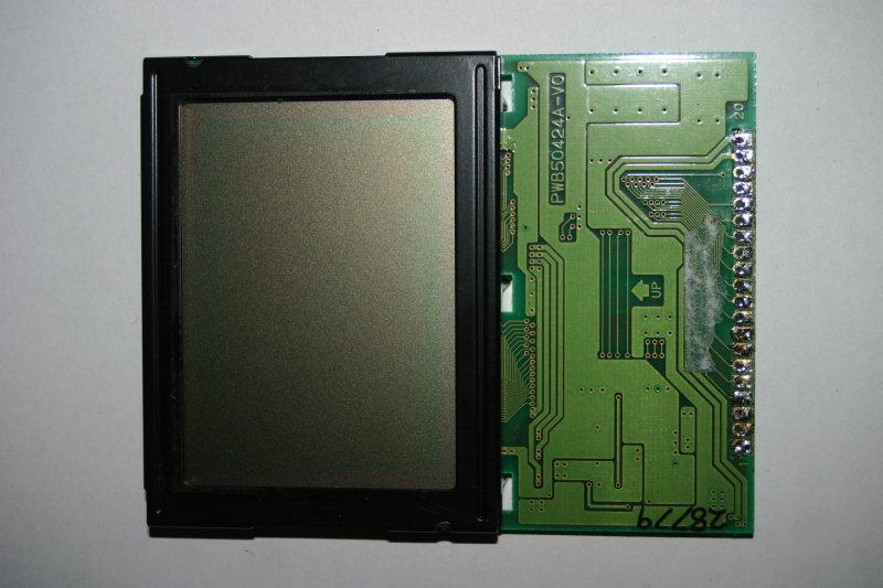

Van egy másik is a tarsolyban amihez a gugli se köpni se nyelni nem tud Pedig a gyártó honlapján is keresgéltem de látszólag ők sem tudnak a saját termékükről OPTREX DMF-50424N Monocrome grafikus LCDitt van pár kép róla hátha valaki felismeri
Igen, ez T6963C.
Mindenhol rengeteg infot talalsz rola.
jah hogy eszembe nem jutott hogy a chip-re keressek

Sikerült életre kelteni a Siemens C65 LCD -jét. ![]()
