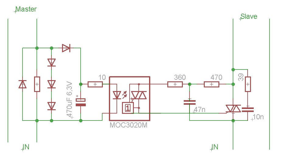

Megépítettem egy másik kapcsolást, mely alkalmas lehet, ez alapján:
Master/slave elosztó
Nem működik, hogy őszinte legyek nem értem teljesen az elgondolást. Ellenállásnak 56 ohm 5 watt használtam. Úgy gondoltam, hogy az optocsatoló helyett egy kis ledet kötök be - csak próbaképpen.
Kísérletképpen nem a szivattyút, hanem egy ventilátort használtam.
A helyzet a következő: a be és kikapcsolásnál villant be a kis led amúgy nem. A led ágból hiányzik az egyenáramú soros ellenállás és a másik periódusra áthidaló szűrőkondi. Nem tudom, hogy helyes a bekötés.... Legyetek szíves elmagyarázni a működést. Lehetséges, hogy az optocsatolóval működik, a kis leddel nem illetve az 56 ohmos ellenállás nem megfelelő ? vagy a rajz nem jó, hiányos? Hova kössem a szűrőkondit, mekkora az értéke. Segítsetek, mert nem vagyok jártas a témában.
A hozzászólás módosítva: Jún 3, 2018

Ez így eleve nem lehet jó megoldás. Mert hiába van a MOC-ban triac, mikor a Led diódája csak félperiódusban kap vezérlést. A terhelést is tisztázni kell, és annak fázistolása sem mindegy mekkora. Mert attól függően fog időpontban begyújtani..

(#) proli007 válasza Simsone hozzászólására (») Jún 4, 2018 / 1
A legegyszerűbben és legolcsóbban úgy úszod meg, ha egy 12V/50W-os spot izzót sorbakötsz a szivattyúval. Mert ha belegondolsz, az áram kb. 3,5A A Led-hez kb. 2V szükséges, így 7W-ot kell eldisszipálni, bármit is teszel. Vagy marad az áramváltó tekergetése. De az sem mellékes, honnan van táplálva a szivattyú, és hol lesz a helye a jelzésnek. Mert ha sorba teszel bármit, akkor oda kell vezetni a szivattyú áramát, vagy a szivattyúhoz a Led áramát. Ekkor ha nincs galvanikus elválasztás, ott a 230V a Led-nél. Ezek is megfontolandó kérdések, mi a célszerű kialakítás.
(#) proli007 válasza proli007 hozzászólására (») Jún 4, 2018 / 1
Esetleg így is megoldható. Két 0.33Ohm/10W és egy 47Ohm/0.6W, valamint két piros Led segítségével.

Hát azt a képet utólag elnézve szégyellem. Talán ez jobb egy fokkal. De visszajelentésnek tényleg feleslegesen bonyolult.

(#) kaqkk válasza proba hozzászólására (») Jún 4, 2018 /
Visszajelzésnek teljesen korrekt ha az optót és a tőle jobbra lévő dolgokat elhagyod , majd az optó ledje (bemenete)helyett egy ledet teszel a kapcsolásba . Amikor áramfelvétel van a led világít .
