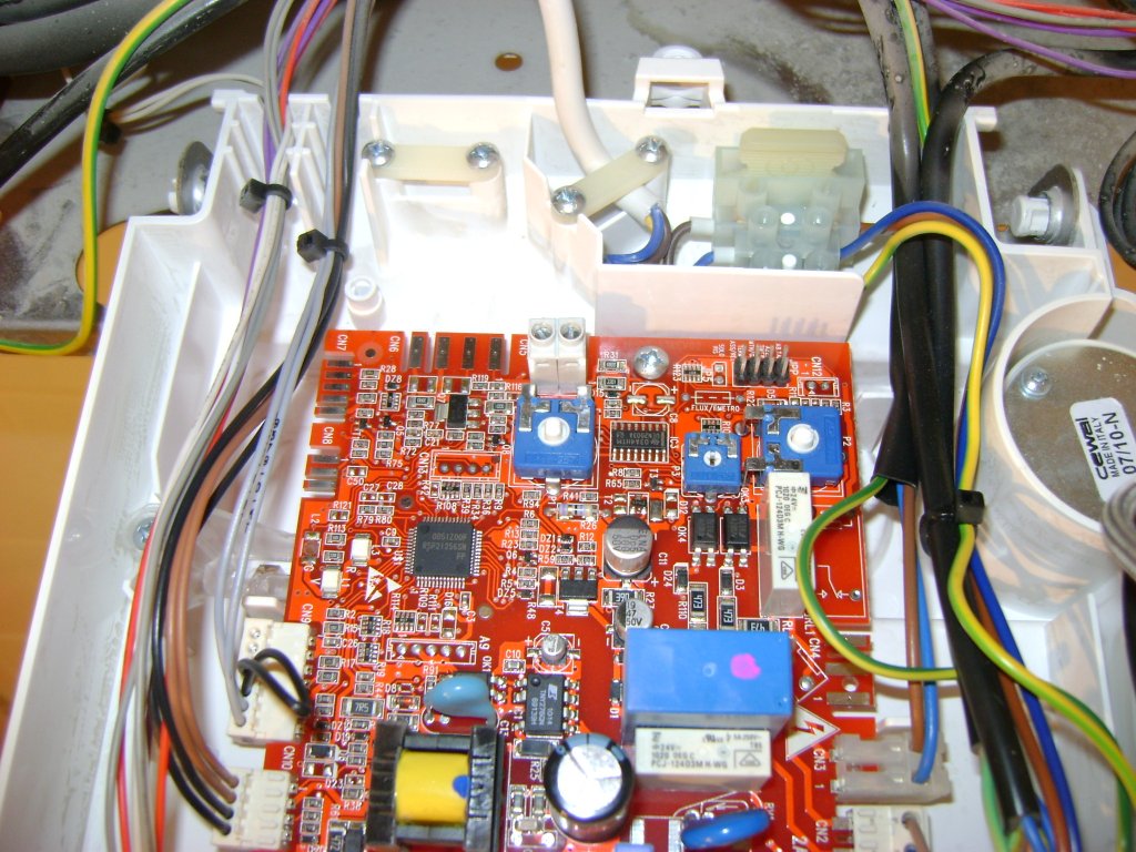

Lenne egy kérdésem.Vettem egy beretta junior 24 csi turbós cirkót és egy Computherm Q7 RF Rádiós termosztátot. A cirkó már üzemel és rá szeretném kötni a termosztátot.Tudna valaki segíteni,hogyan kell?Ha kell a kapcsolási rajzokat fel tudom tölteni!
(#) moele válasza Béci77 hozzászólására (») Okt 13, 2011 /
Szia !
A cirkó bekötési rajza kellene ! A Q7RF termosztátot a cirkó mellet kell valahol elhelyezni. 230V~ fesz kell adni a vevő egységnek N=0, L= Fázis. A cirkó felé pedig az 1-2-es pontokra kerül a bekötés. A cirkó bekötésénél valószínű van egy áthidalás amely helyére kell kötni az 1-2 -ről jövő vezetéket.
Természetesen áramtalanítani bekötés előtt !
Üdv.: moele :felkialtas:
(#) Béci77 válasza moele hozzászólására (») Okt 13, 2011 /
Köszönöm a gyors választ!Holnap felteszem a bekötési rajzot és lefotózom a cirkót is belülről,mert már belenéztem,de nem mertem kötögetni.
Üdv.:Béci
(#) Tiborius válasza moele hozzászólására (») Okt 14, 2011 / 1
Szia moele !
Köszönöm a segítséged, sikerült úgy bekötnöm ahogy írtad és működik.
üdv.: Tiborius
(#) moele válasza Tiborius hozzászólására (») Okt 14, 2011 /
Szia !
Örülők, hogy segíthettem.
További minden jót !
Üdv.: moele

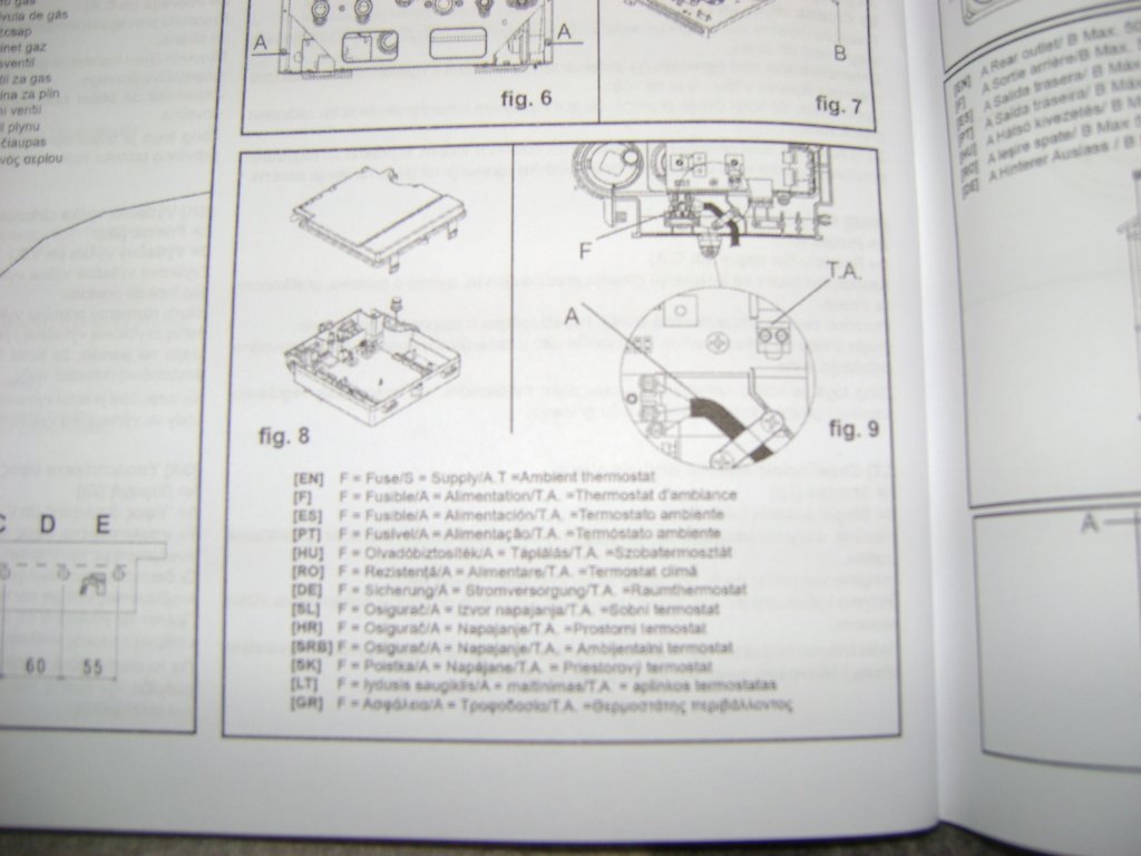

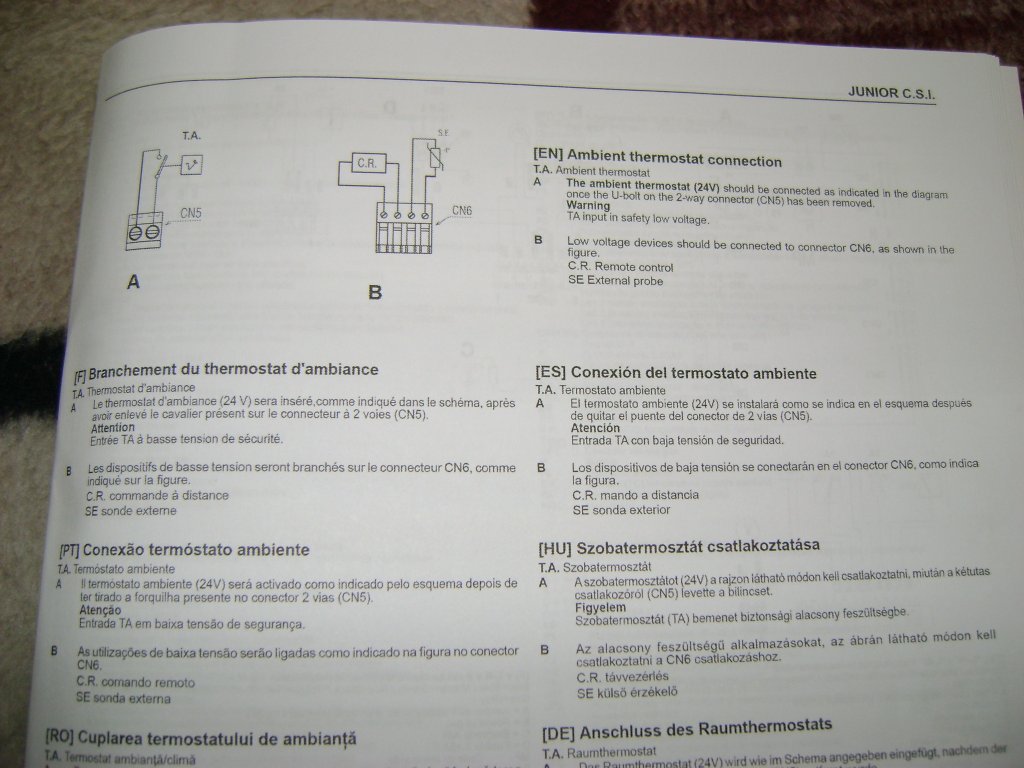

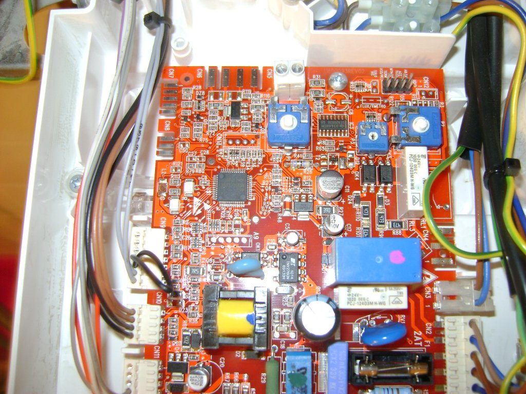

(#) Béci77 válasza moele hozzászólására (») Okt 14, 2011 /
Szia moele!
Erről a cirkóról lenne szó.
Üdv.:Béci
(#) Tomi111 válasza Béci77 hozzászólására (») Okt 14, 2011 /
Úgy van, ahogy moele előbbre írta.
A kazánban a T.A. jelölésű pontra(CN5) kösd a termosztát 1-es és 2-es pontját (mindegy melyiket melyikre kötöd). Előtte a rövidzárat vedd ki a T.A. csatiból!
A termosztát N pontjára köss nullát, az L pontjára pedig fázist(230V).
Én legcélszerűbban a kazánból vinném. A cirkó3-as képedel látszik, ahol a kazánba be van kötve a 230V. Felül a sorkapocsban. Ott a fekete a fázis, a kék a nulla.
Mielőtt a kazán hálózati vezetékét megbontod ÁRAMTALANÍTS!!!
Üdv! Tomi

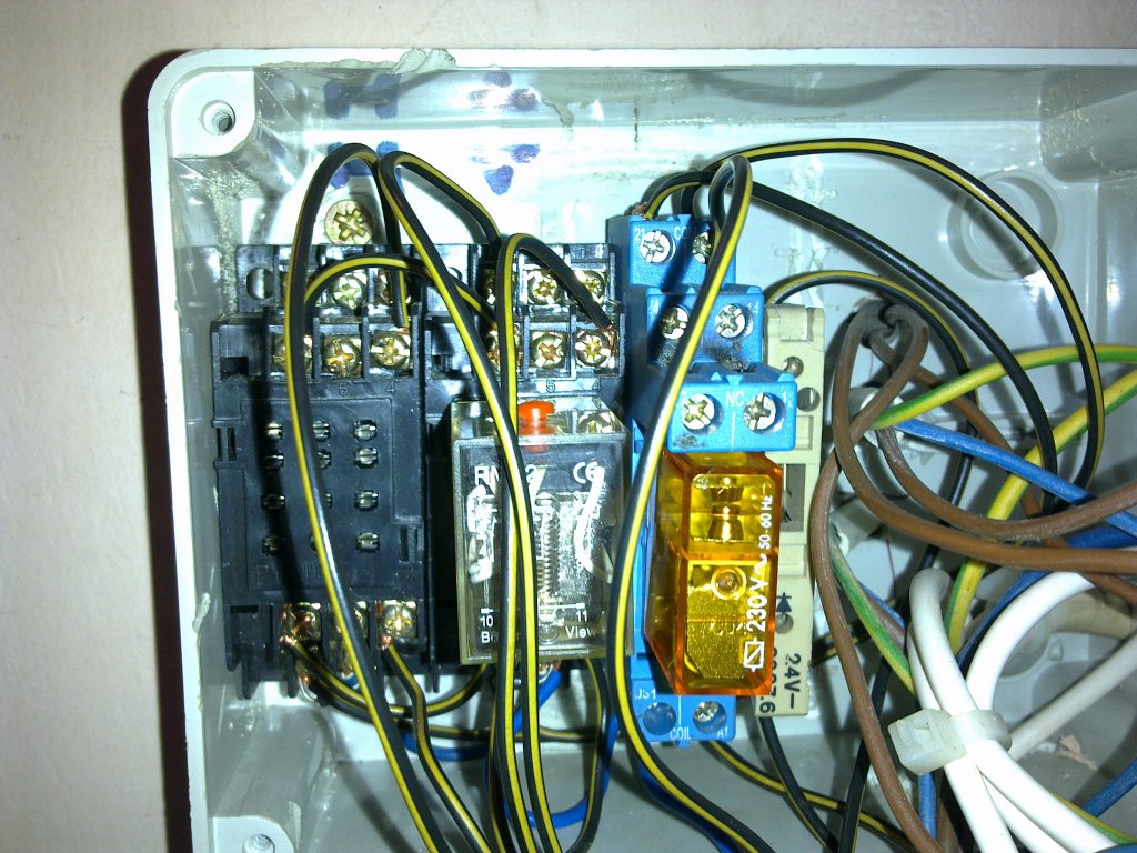

Segítséget kérnék, az alábbi relébe szeretném bekötni a computherm 099A termosztátot. a kérdés a termosztáttól jövő drótot a finder relé melyik foglalati lábába kell kötni.

(#) moele válasza sztmiki hozzászólására (») Okt 15, 2011 /
Szia !
Mi ez a sok relé, mit szeretnél vezérelni a termosztáttal és milyen feszültséggel ? Kellene valami konkrétum vagy kapcsolási rajz ! Ezen a képen mi van , esetleg cirkó vagy kazán bekötése ?
Üdv.: moele
(#) Gafly válasza moele hozzászólására (») Okt 16, 2011 /
És milyen sok szép fekete sárga vezeték...
(#) sztmiki válasza moele hozzászólására (») Okt 16, 2011 /
A másik relé a a kazánt és a keringetőt kapcsolja.
A sárga relé lenne a amit a termosztátot és a thermikus szelepeket kapcsolja majd a kazán reléjét.
Finder 40.51 24v 10A.
(#) moele válasza sztmiki hozzászólására (») Okt 16, 2011 /
Szia !
Értelem szerűen a sárga relé bekötésénél 24V~ vagy = AC-DC feszültség kerül a termosztát záró érintkezőjén keresztül az A1-A2 pontokra, vagyis a behúzótekercsre. (tehát sorba van kötve a termosztát záró érintkezője a relé tekercsével).Ekkor a relé behúz és a 11(21) 14 pontokra lehet kötni a kapcsolni kívánt egységet. (A képen a reléd 230V~ feszültségű !!!) Ezt akarod , vagy rosszul értelmeztem ?
Üdv.: moele

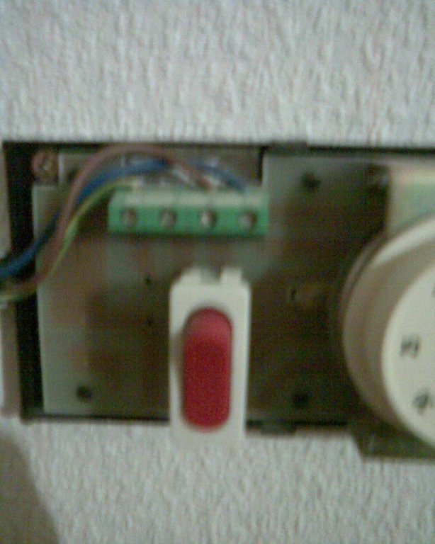

(#) Koree hozzászólása Okt 16, 2011 /
Olyan problémám lenne,hogy szüleim nem rég felújított házában a régi Ganz gázégős befúvós kazánt lecserélték egy új Saunier Duval SD30 KLOM típusú kazánra.
A régi szoba termosztát egy elválasztó falon volt ami azóta le lett bontva, és a kábel be lett vakolva bergmanncső nélkül a falba majd a régi termosz vissza került rá.Ez egy mezei két eres villanykábel a termosz meg egy ősrégi bimetálos valami kis mutatós hőmérővel egybe építve.
A gond az hogy ez a régi szerkezet nem tudom,hogy használható-e az új kazánnal vagy sem?Ahogy néztem az új használatiját, annak is elég 2 ér, de nem hiszem hogy jó a sima megszakítós bimetálos termosz neki.A kültéri érzékelő mellé kell kötni ami az illusztrált képek alapján NTC termisztor.
Az új termosz meg 13eFT-től indul.
(#) moele válasza Koree hozzászólására (») Okt 16, 2011 /
Szia !
Nyugodtan bekötheted a régi termosztátot is ! Ezeknél a termosztátoknál az a baj, hogy lomhán érzékelnek és túlszalad egy kicsit - ba és + ba a hőfok. Van mikor 1C -fok a kapcsolási különbség. Nem kell olyan drágát venni megfelel pl.: a COMPUTHERM Q3 digitális termosztát ( kb-3000FT !)
Üdv.: moele
(#) Koree válasza moele hozzászólására (») Okt 16, 2011 /
Ok.
Köszönöm.Az a 13eFt-os az, amit a gyártó ajánl hozzá.De akkor megnyugodtam nem kell új kábel és pláne új termosz egyenlőre.
Szia !
Én ezt használom, (Q3) nekem is Duval kazánom van. Ez a termosztát tökéletes akkor, ha nem kell előre beprogramozott időre különböző hőmérsékleteket beállítani és éjszakai süllyesztések sincsenek. Üdv.: moele
A felsorolt igények itt sem mérvadóak,ez simán megfelel.Most néztem meg a PDF-jét.Ami még fontos, de tudja a fagy mentesítés módot.De ezt a kazán is tudja független a termosztól csak akkor a víz hőmérsékletét figyeli .
(#) moele válasza Koree hozzászólására (») Okt 18, 2011 /
Szia !
Így igaz, ha nincs különleges igényed akkor a sima akár analóg termosztát is megteszi.
Üdv.: moele
