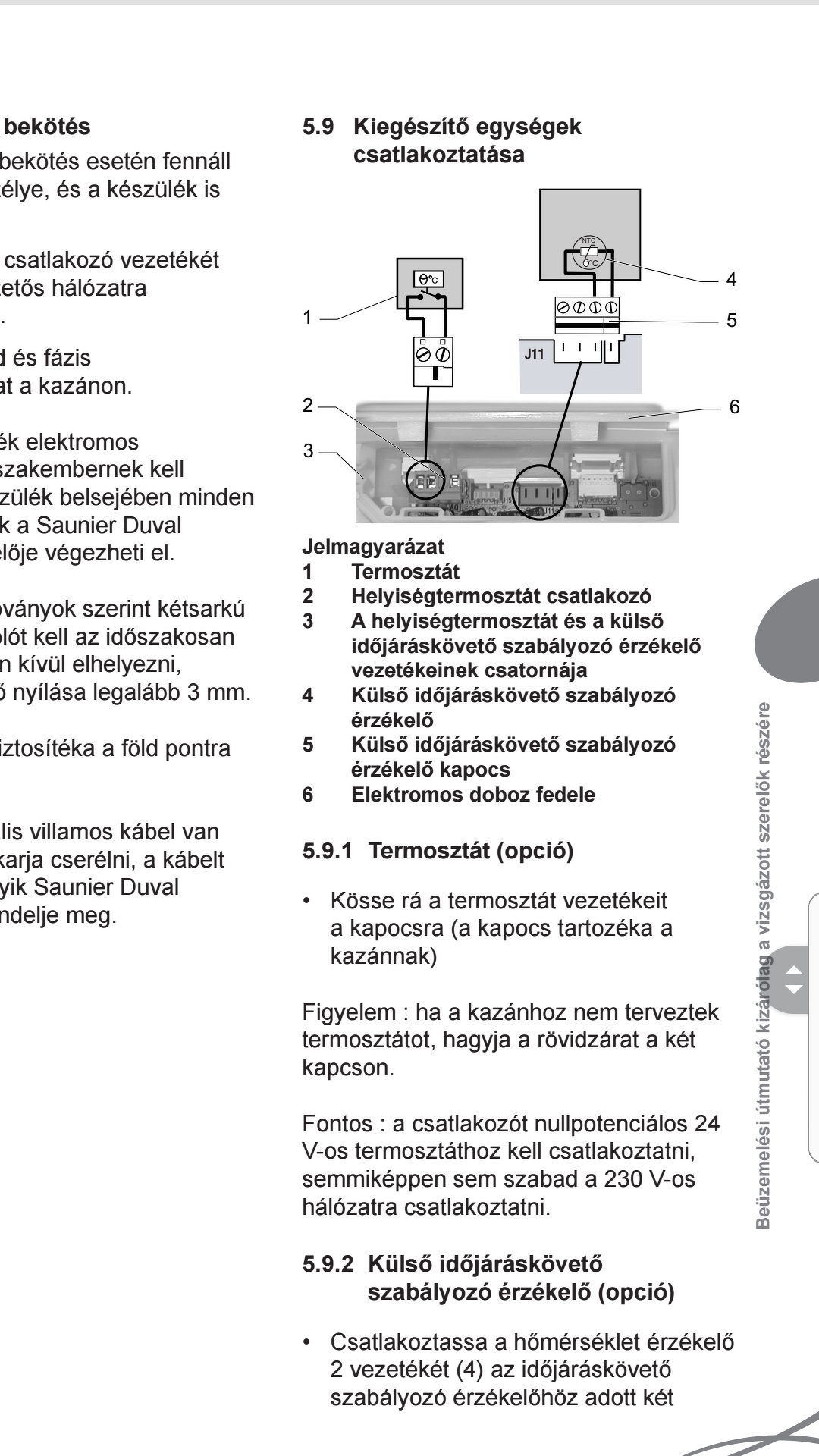

Szerintem az LR Ls Ns a termosztát bekötés, és az áthidalás helyett kell bekötni a termosztátot vagy a te záróérintkezős elektronikádat!Az én Wiessmann vitodens kazánomnál is így van!Kell hogy legyen analóg termosztát bekötési lehetősége!A dokumentációjába nincs benne! A hozzászólás módosítva: Jan 30, 2019

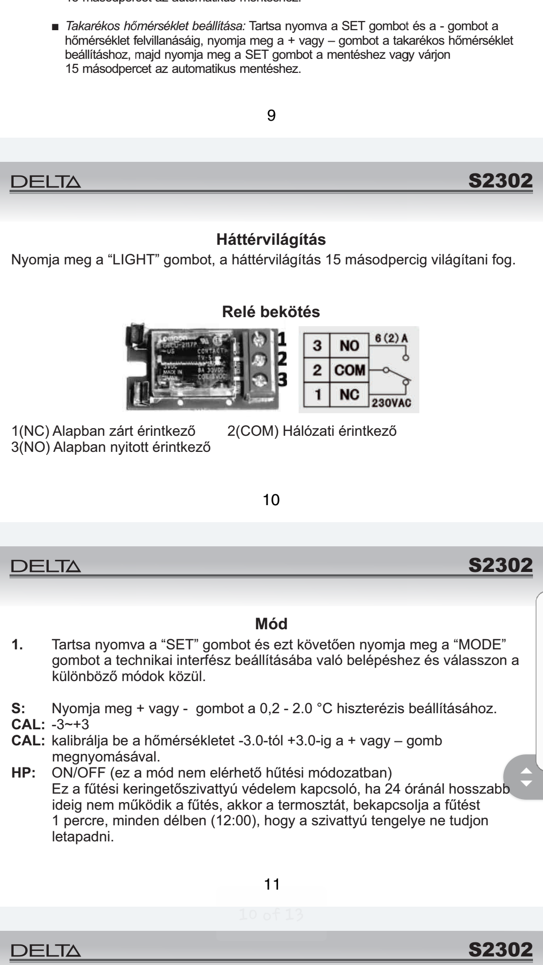

Adott egy SD isotwin c24ea kazan. Megfelelö termosztát lenne hozzá a Delta S2302 termosztát. Ennyi infom van a cuccokról: koszi.
Szia! Gondolom, hogy a Delta S2302 termosztátot szeretnéd bekötni a kazánba. A kazán, helyiség termosztát csatlakozási pontjaira kell kötnöd a Delta 1-NC és 2-COM pontjait.

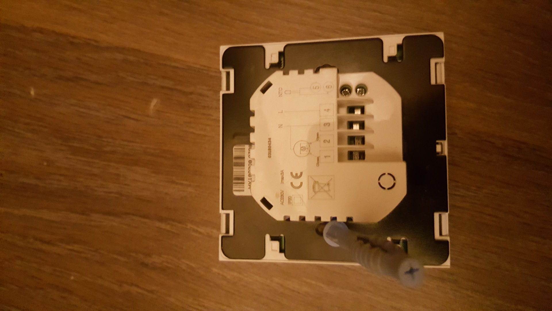

ezzel az analoggal meg mukodik, eddig is ez volt. a 2es és 4es csatlakozásra van kötve.
Ha a kazánnak a termosztát csatlakozási helyén rövidzár volt, akkor oda be lehet kötni egy ki-be kapcsolós termosztátot. Ha visszateszed a rövidzárat és elindul a kazán, akkor a termosztát hiába kattan nem kapcsol a reléje vagy a kezedben felmelegedett és kikapcsolt.
Ezer bocsánat! NO és COM-ot akartam mondani.
Így kötöttem, a kis papíron is igy volt a fütés. de semmi.A kijelzön mutatta, hogy kapcsolta a kazánt, fűtést, de a kazánon semmi.
Akkor az hibásan működik. Ha van rajta garancia, élni kell vele.
akkor a termosztát a hibás. sajnos garancia nincs, mert megroppantottam az LCD-t.
Egyáltalán kapcsol a relés végfoka ha oda állítod fűtésre az értéket?. Ellenőrizd le, hogy a relé érintkezője zár-e akkor ha a kézi állásban indítod a kazánt. A panelról a kimeneten megjelenik-e a relé működtető feszültsége? Jól érintkezik e a csatlakozás a panel és relé között? Az elemek jó állapotban vannak?
A relé az 3V-os? Le tudnád próbálni egy lapos elemmel, hogy működik-e. A hozzászólás módosítva: Feb 7, 2019
Sajnos nincs laposelemem.Viszont mikor kézi módban használtam akkor kattant és megjelent a kazán működtető ikon. Viszont a kazánon semmi jele, hogy kapcsolta volna.

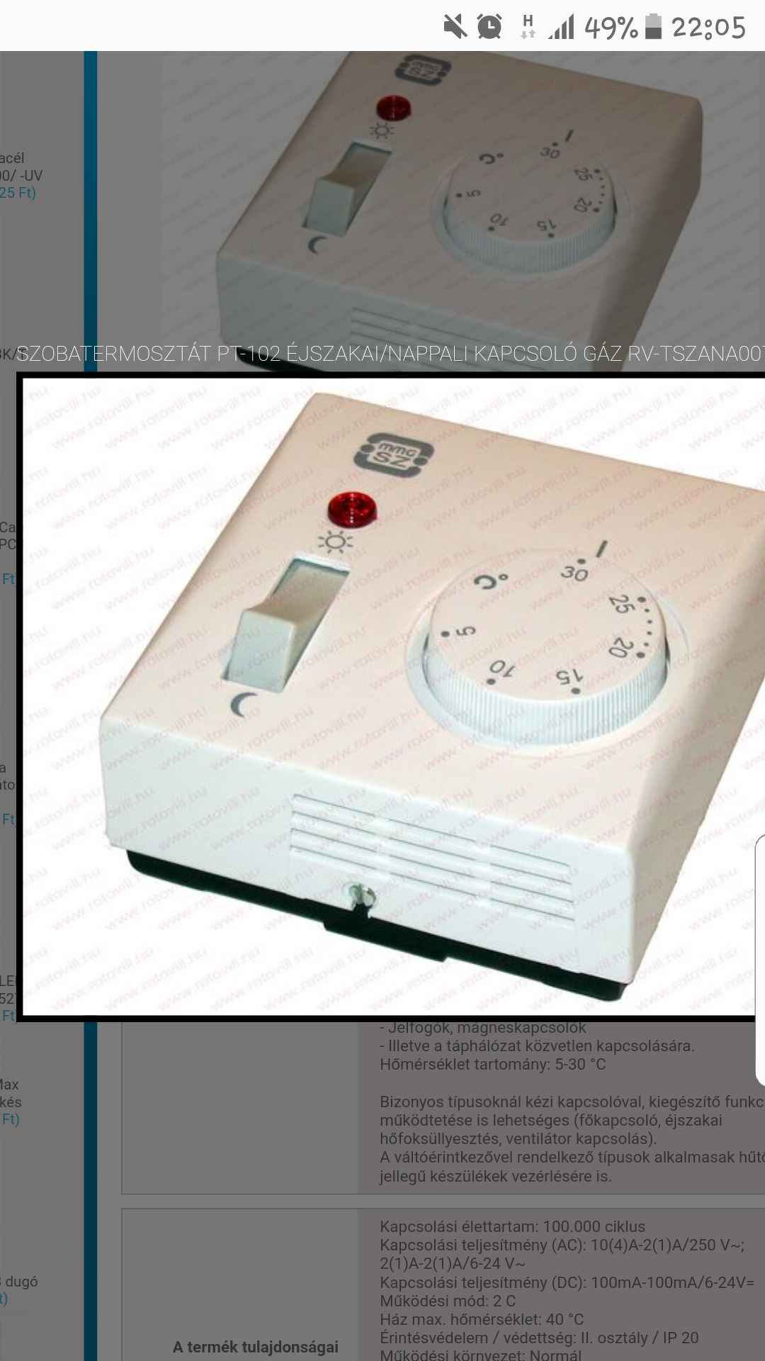

akkor másik, haver ideadná nekem ha jó. képeket csatoltam a termosztátról. ez jó lehet nekem a Sd isotwin kazánhoz? köszi
Ez a termosztát nem használható önmagában erre a célra. Ez egy zónaszelep, motoros szelep kapcsolására alkalmas. Ehhez kellene egy relé amit ezzel a termosztáttal lehetne kapcsolni és annak a relének egy nyitó kontaktusát kellene felhasználni.
A Delta termosztát kapcsol de nem jelenik meg a relé kimeneti kapcsain a zárt kontaktus? Nem tudnád ezt kétséget kizáró módon ellenőrizni, hogy a relé kapcsolásakor az adott 1 és 2 pontok záródnak-e? ... met szerintem mégis csak annak kell ezt működtetnie. A hozzászólás módosítva: Feb 7, 2019
Hello! Ha kattan a relé, illene zárni a C-NO kontaktusnak. De ellenőrzésképpen ki kell kötni a kazán két vezetékét, és OHM mérésben (vagy szakadásvizsgáló módban) ellenőrizni kell a C-NO működését. Ezzel megtudható, hogy a relé nem zár, vagy a termosztát-kazán összekötéssel van valami baj. Mert így nem mozdul el a probléma sehova.
köszi, megnézem ma és írok, hogy mit sikerült.
jó lett, köszi. rámértem a relére, kapcsolt csak nem stabilan. a panel érintkezője volt túl laza. a vaci újnál... ezt orvosoltam így műkszik. koszonom még 1szer mindenkinek.
