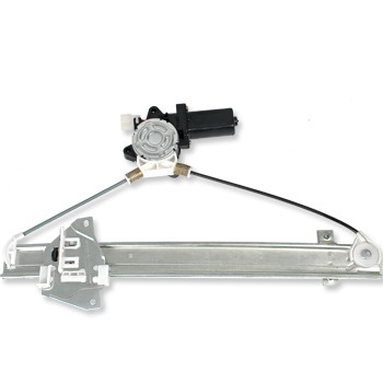

Esetleg elektromos ablakemelő?

A menetes szár meghajtásához tényleg ez a legegyszerűbb megoldás. De azthiszem marad a csörlőzés, max vastagabb orsót teszek rá, hogy az acélsodrony ne görbüljön meg. Így valamivel nőni fog a sebesség, de talán még belefér. De kössz a tippet, még jól jöhet.
