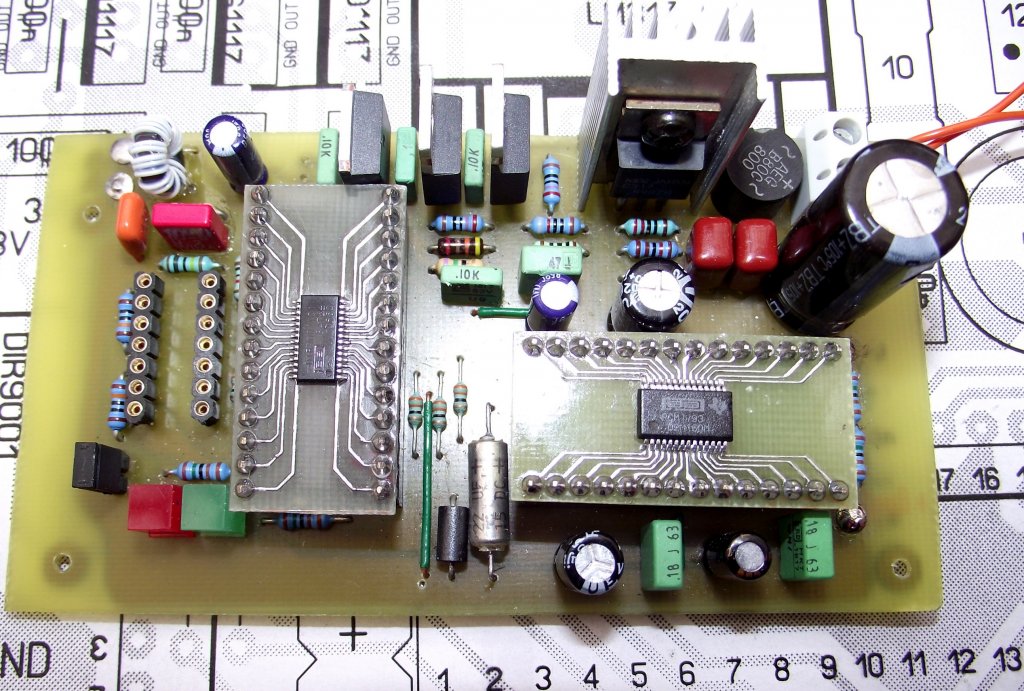

![]() Össze vannak kötve, ferritgyöngyön keresztül. De lehet nem bántom, mert a digi szemét felszívódott a dupla táposítás után, és hogy a TDA analóg tápról jár. A brummot a bemenetválasztó kapcsoló vezetéke szedi össze, ami a 74HC00 kapura megy. (DIR9001 előtti ttl szintre emelés és bemenetválasztás) Mondjuk aki akkora marha, hogy úgy tervezi a dobozt, hogy 5 darab trafótól 1 centire menjen ez a kábel, és legyen a kapcsoló, az meg is érdemli.
Szükséged van a bemenetválasztóra?
Én egy bemenetet használok, optikai amúgy sem ér sokat. Most terveztem egy nyákot PCM-hez, kapcsoló helyett csak jumper van.
Igen, kell sajnos a két bemenet. Mindkettő koax, egyik a PC, másik a cd transport.

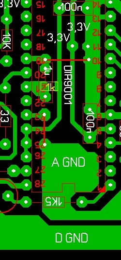

Még csak terv, vagy már esetleg működik is? Ha jól emlékszem, pcm1794-el szenvedtünk páran anno.. A dir így nem fog működni a reset lábnak kell egy RC tag, ha egyből tápfeszen van, nem fogadja a jelet. 1K+1µF-al nálam tökéletesen működik.

Köszi a figyelmeztetést.
Ezt még nem próbáltam, előzőleg TDA1543 nem indult DIR miatt, elétettem a 74HC00 IC-t,működött, de nem volt stabil. Gondolom a reset okozta, ott is 3,3V-ra volt kötve, mint minden javasolt kapcsoláson. Beépítem javaslatod szerint az R/C tagot.
Még nem próbáltam, nyák sem teljes még.
Beszámolok majd a próbákról, több I/V megoldással szeretném kipróbálni.

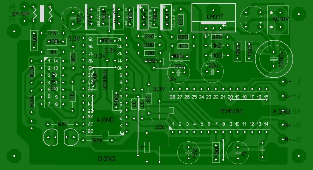

A trafó előtt az spdif földje miért van 100n-al a DGND-hez kötve?
Régebbi mérésem szerint előnyösebb volt ha AC szempontból GND-re kötöm, de el is hagyható.

Első indításkor nem működött, nyákról lemaradt a DIR filter kivezetéséről az RC-tag, pótolva azonnal indult. Nyáktervet javítanom kell.

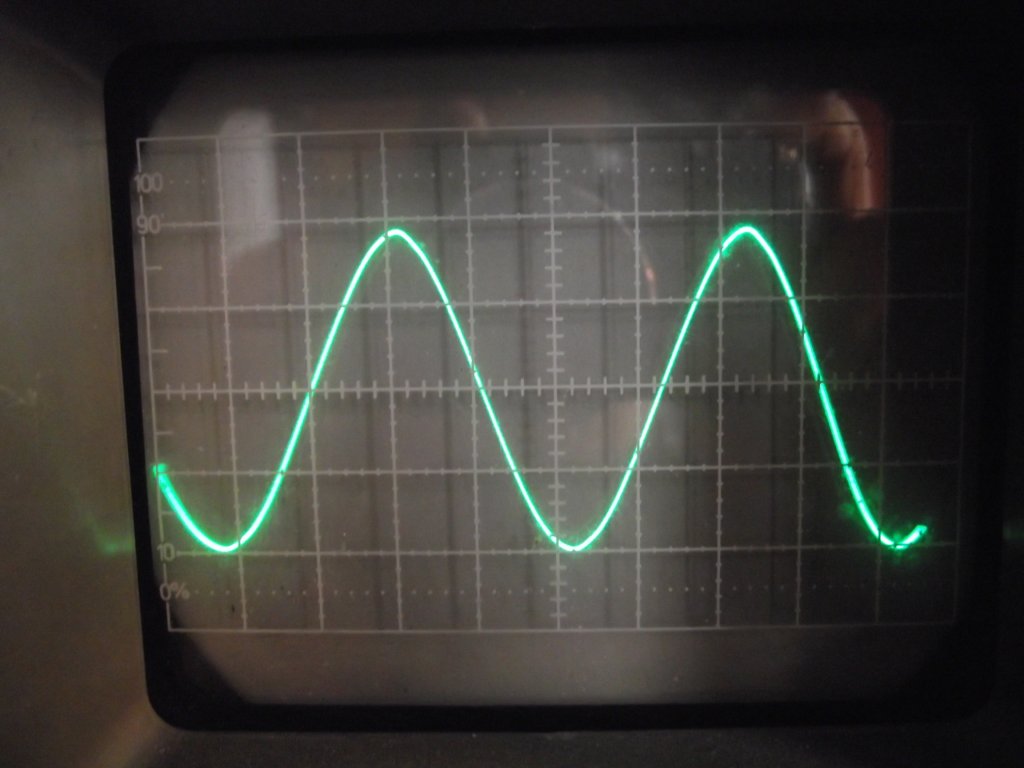

PCM kimenete 1KHz, mérőlemezről.
