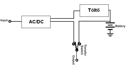

Akadt egy olyan problémám, hogy van egy meglévő informatikai "rendszerem", ami 12V-ról üzemel. Ehhez szeretnék illeszteni egy számítógépet. Alacsony fogyasztású, minimális számú eszközzel. Számításaim szerint max. 150W. A géphez lehet kapni mindenféle átalakítót (pico-atx), bár ezt is jó lenne megcsinálni saját kezűleg. Ami viszont költségesebb, az egy olyan jó hatásfokú kapcsoló üzemű tápegység, aminek van akkutöltő kimenete és ha megszűnik a hálózati táplálás, akkor kimaradás nélkül üzemelne tovább a rendszer az akku(k)ról. Ha jól gondolom, akkor az nem lesz jó, ha csak simán a fogyasztók és a tápegység közé kötöm az akkut. Tápegységem még lenne is, ami most is működik stabilan, csak az akku illesztését kellene megoldani valahogyan. Remélem jól le tudtam írni a bánatom és tudtok segíteni rajtam. A hozzászólás módosítva: Márc 12, 2013

Olvastam mindet. Had idézzek kapásból az egyikből: "berendezés, amellyel az akkumulátorokat töltés és kisütés közben felügyelni lehet és karakterisztikájuknak megfelelően töltés befejeztével lekapcsolni." Ezek mind az akkuk töltését végzik. Nekem inkább a tápegységen van a hangsúly, mintsem az akku töltésen. Itt egy link egy olyan tápegységről, mint amilyet szeretnék készíteni. Csak az ára nem tetszik (16-20E ft) és már van egy megbízható tápegységem. Ezt szeretném kibővíteni töltő funkcióval. Így ha elmegy a hálózati táplálás, akkor az akkuról táplálná tovább a fogyasztókat anélkül, hogy azok észrevennék. De ha valami elkerülte volna a figyelmem, akkor légy szíves linkelj egy konkrét kapcsolást.

Hello! Nem triviális hülyeség, csak részemről nem igazán van rá jó válasz. Mert ha savas az aski, akkor lehet pufferüzemben járatni. De a töltőfeszültségnek 13,6..13,8V-nak kell lenni. Előnye hogy egyszerű lenne, de..
- Az aksi ekkor még nincs teljes kapacitására feltöltve. - Hajlamos az aksi az állandó feszültség miatt a szulfátosodásra. - A gépnek el kell viselnie a többlet feszültséget. - Ha nem viseli el, akkor vagy külön táp és töltő kell, vagy szintén kapcsolóüzemű akármi ami ebből ismét 12V-ot készít. - Felügyelni kell az aski töltését, kisütését, túlmerítését, jelzést kell adni a gép felé. - Mozgatni kellene az elektrolit töltését az aksiban. Teljesen feltölteni, sütni, tényleges kapacitás és töltöttségi szintet figyelni. Közben ha a hálózat kimarad rákapcsolni a gépre. Megakadályozni a hálózat kimaradás miatti viszáramokat.. Szóval ugyan az a feladat, szinte mint a normál szünetmenteseknél, csak nem kel 50Hz-ee előállítani, szinkronizálni.. Viszont az aksival ott is megy a varázslás. De általában hiába, akkor derül ki, hogy az aksi semmit nem ér, mikor egyszer szükség lenne rá. Addig meg nyugodt szívvel ücsörög a dobozban és öregszik. De hogy ez így van ma is vagy nem, a szervizelő kollégák majd megmondják. Nekem mindenesetre nincs jó tapasztalatom. Aksi sem akármilyen kellene, mert a legtöbben úgy gondolják, hogy egy levetett gépkocsi aksi jó. De nem. Én egyébként két aski készlettel készítenék ilyent (de nem), mert egyik biztosítja a "felügyeletet", míg a másikat formáznám cseszegetném , mérném. De én még ilyent nem láttam. A 150W egyébként elég húzós. A legtöbb szünetmenetes addig működik, míg a gép "bezárja az ajtót és leoltja a villanyt".. Tehát ha ebben a 16..20eFt-ban ezek a funkciók benne vannak, akkor nem drága. Ha csak varázslás, akkor meg nem sokat ér. üdv! A hozzászólás módosítva: Márc 26, 2013
Először is ezért akarom részekre bontani a dolgot.
-Kell először is egy tápegység, ami megfelelő feszültséget tud leadni elegendő áramerősség mellett. Ez meg is van. A töltéshez valószínűleg nem lesz jó, mert a fogyasztókra nem kapcsolnék 13V-nál többet, de ez a töltéshez kevés. - Tehát kell egy plusz tápegység, ami a töltő feszültséget szolgáltatja. Ez sem probléma, valami csak akad. -Kell még egy töltő áramkör. Ebből is van rengeteg, akár itt is. -Akkumulátor. Ez kettő darab gondozásmentes 18Ah-ás akku lenne. -És a lényeg. Egy olyan elektronika, ami ha van a hálózat felől táplálás, akkor csak simán a tápegység felől érkező DC feszültséget rákapcsolja egyszer a fogyasztókra, másodszor a töltő áramkörre és harmadszor lekapcsolja az akkumulátort a fogyasztókról. Ha ez az áramkör azt érzékeli, hogy nincs hálózat, akkor pedig rákapcsolja az akkut a fogyasztókra. Erre a feladatra kézenfekvő lenne egy relé, de ebben nincs tapasztalatom, hogy megfelelne-e a célra. A fogyasztók között lenne egy mini ITX számítógép is egy paneltáppal és ez nem tudom hogyan viseli el a relé "késlekedését". Mellékelek egy röpke elvi rajzot. És köszönöm, hogy segítő kezet nyújtasz nekem!

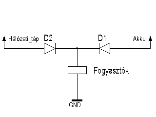

Diódás átkapcsoló miért nem jó?

Ebben az akku témában nincs tapasztalatom, ezért próbálom itt a fórumon bővíteni az ismereteimet. A diódás kapcsolást hogyan gondoltad? Tudnál mellékelni valamilyen egyszerű ábrát és magyarázatot?
Egy feltételt kell teljesíteni, a hálózati táp nagyobb feszültséget adjon le, mint az akkumulátor feszültsége. Ha az akkumulátor feszültsége 12V, akkor az már a kisütött tartományhoz közelít, cellánként csak 2V. Ha autós, 12V üzemre vannak méretezve a fogyasztók, akkor azok simán elviselik a 14.4V feszültséget, ami a feltöltött akkumulátort jelenti.
