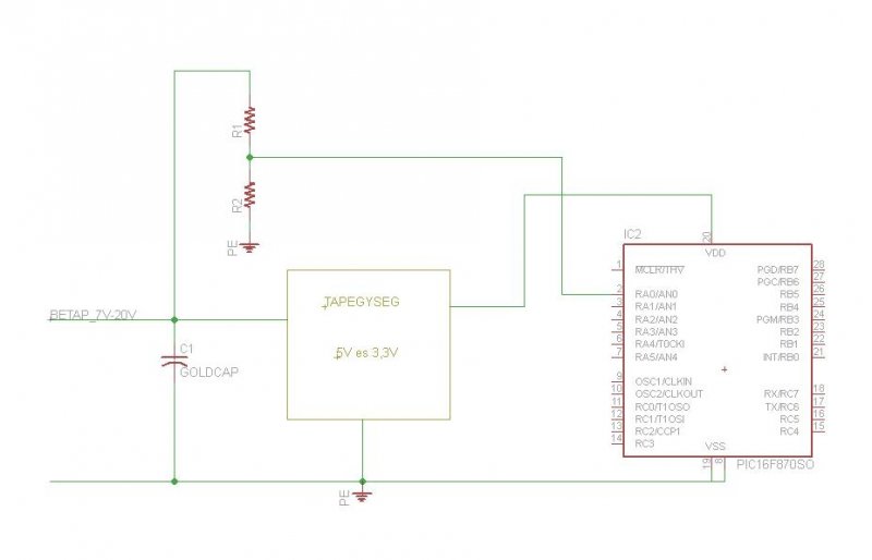

Adott egy mikrokontrolleres áramköröm (tervezés alatt). Azt szeretném hogy érzékeljem a táp kihúzását, magyarul az áram elvételét. Lenne egy goldcap a nyák táp része előtt, a táp 5Vot és 3.3Vot állít elő. A goldcap előtt ha eltűnik a feszültség akkor történjen valami, pl a mikrovezérlő megszakítás lábán ha leesik L szintre akkor goto SaveData. Arra gondoltam hogy reed relével vagy optokapuval ügyeskedni. Bemenő fesz 7-20V amiből a nyák tápja állít elő 5 és 3.3 V-ot. Mivel megvalósítható a feszültségesés figyelése?

(#) bladika válasza Marvinn hozzászólására (») Márc 11, 2010 /
Összedobtam gyorsan egy skiccet. Én így gondoltam. A két ellenállás értékét úgy kell beállítanod, hogy a leosztott feszültség az adott MCU A/D maximális feszültségénél ne legyen nagyobb, még 20V-os tápfeszültség esetén sem. Illetve megfelelően nagyoknak kell lenniük, hogy ne "merítsék" a goldcap-et.

(#) El_Pinyo válasza bladika hozzászólására (») Márc 11, 2010 /
Ez a kapcsolás nem biztos, hogy jó! A nagy értékű ellenállások miatt az eredő impedancia nagyobb lehet, mint a maximálisan alkalmazható (mikrokontroller függő, pl. PIC- nél 10k), ezért ki kell egészíteni a kapcsolást vagy egy kondenzátorral, vagy egy feszültségkövetőként alkalmazott műveleti erősítős meghajtó fokozattal.
Ha meghajtunk egy analóg lábat, akkor a meghajtó fokozat kimenő impedanciája nem lehet nagyobb 10k- nál, különben elkezd nőni az az idő ami ahhoz szükséges, hogy a Sample-Hold kapacitás feltöltődjön. Ha nem várjuk meg amíg az S/H kapacitás feltöltődik, nem a valós feszültséget konvertáljuk, hanem annál kisebb értéket. Adatlap: AD Acquisition requirements, vastag betűkkel szedve.

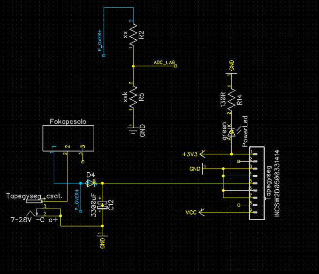

(#) Marvinn hozzászólása Márc 11, 2010 /
GoldCap helyett 3300µF kondi lesz, mert GoldCap max5.5V-os lehet... ha jól tudom...

megoldás az is de nálam az egyenáram miatt jó ez is..
kérdés az R2 és R5 értéke
max. 20Vnál
R2=7,5k szerk: ohm az nem k
R5=2,5k szerk: ohm az nem k
tehát max. 20Vnál
9k és 1k vagy 10k és 1k, amelyik tetszik
