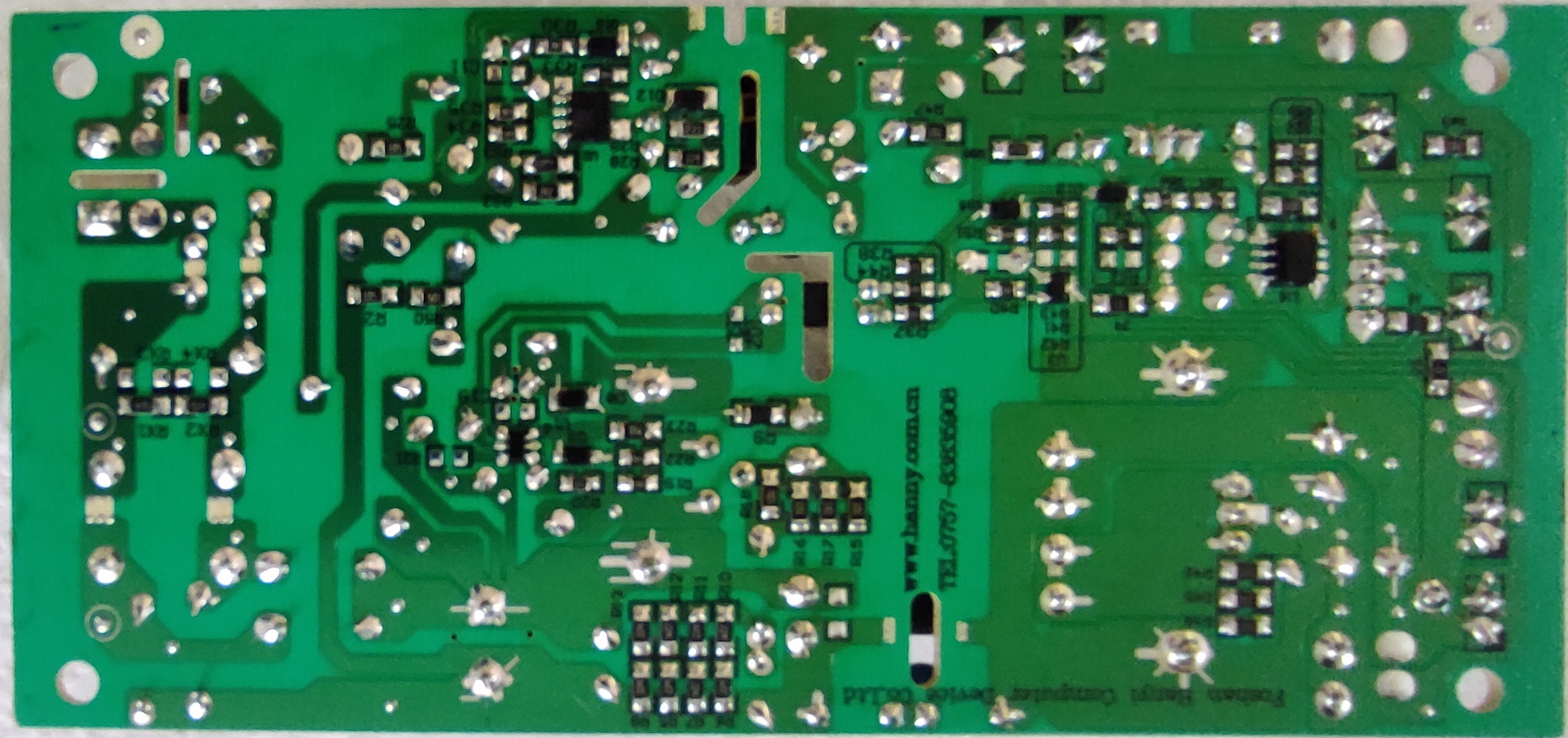

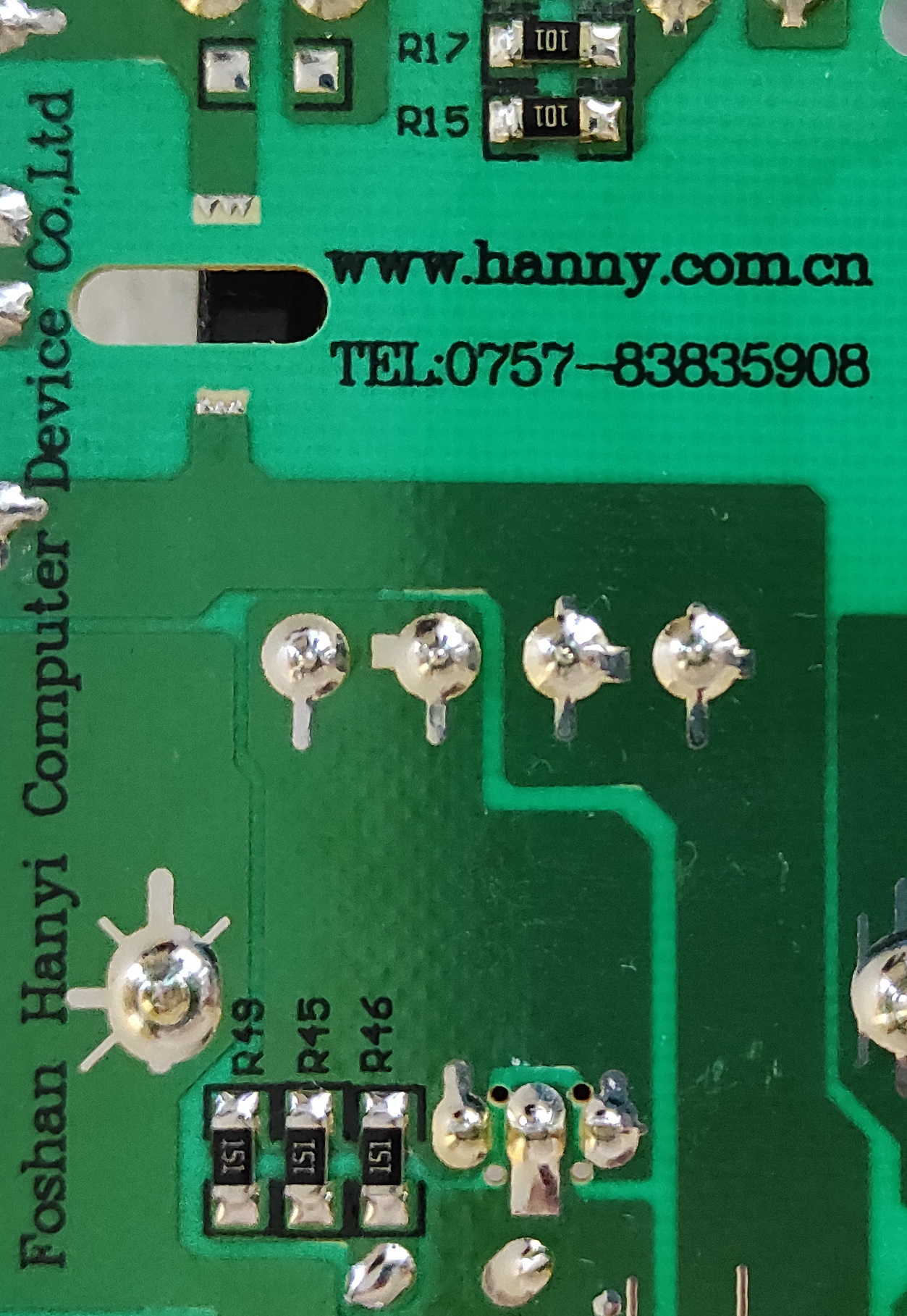

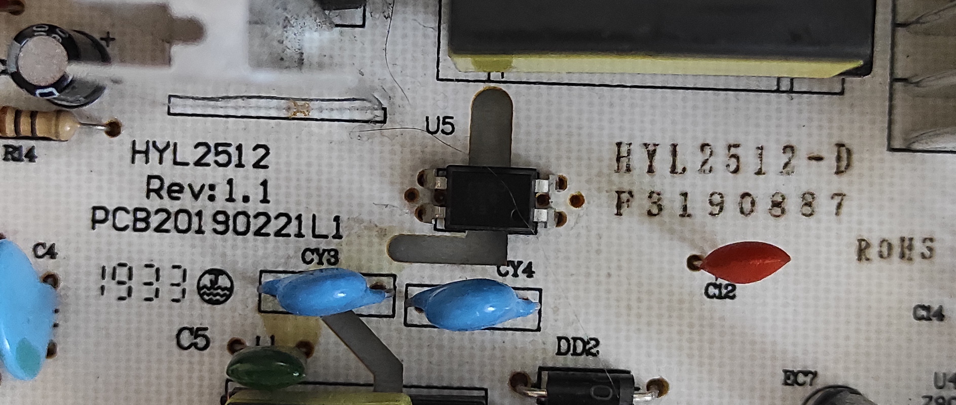

(#) CsaLaci hozzászólása Júl 13, 2022 /
Javításra van nálam egy 8 palackos AMBIANO borhűtő.
A tápegységen megégett egy IC (U2) és kettő ellenállás (RS2, RS3). Az IC típusa olvashatatlan.
A neten nem találtam a tápról semmit. Hasonló kialakítású az FX101L vagy FX102 típusjelzésű, de azon van két LED (piros és zöld) a CN5 csati helyén. Ehhez szeretnék segítséget kérni, hátha valaki már találkozott ilyen táp panellel, vagy van ilyen borhűtője és esetleg meg tudná nézni rajta az IC típusát és az ellenállások értékét (RS2 szerintem 2R2).
A panelen lévő feliratok:
HYL2512
Rev:1.1
PCB20190221L1
HYL2512-D
F3190887
www.hanny.com.cn
TEL:0757-83835908
Foshan Hany Computer Device Co.,Ltd
(#) antiktelefon válasza CsaLaci hozzászólására (») Júl 14, 2022 /
Senkinek nem lezs pont iylenje, itt a tápic kereső oldal:
De ez tápegység kérdésekbe vagy SMPS javítás topicba is elfért volna.
Amúgy ez az ic és a környezete valamiért nagyon PLTV fet és ic robbanós tápegység benyomású, nem lepne meg, ha valamelyik kapcsolásával egyezne.

(#) kaqkk válasza CsaLaci hozzászólására (») Júl 14, 2022 /
Szerintem legjobban akkorjársz ha felveszed a kapcsolatot a gyártóval , minden elérhtőség ott van a panelra felírva . Hamarabb és olcsóbb lesz ha komplettban cseréled az egészet .
(#) CsaLaci válasza antiktelefon hozzászólására (») Júl 14, 2022 /
Mért ne lehetne másnak is? Ha egy van, akkor lehet több is
Köszönöm a linket, nem ismertem, remélem hasznos lesz.
(#) CsaLaci válasza kaqkk hozzászólására (») Júl 14, 2022 /
Hetek óta, próbálok infóhoz jutni - természetes, hogy a gyártó elérhetőségeivel kezdtem.
Sajnos ez idáig válaszra sem méltattak, ezért vagyok most itt
(#) antiktelefon válasza CsaLaci hozzászólására (») Júl 16, 2022 /
Mert egy ritka cucc és akinek van ilyenje, az nem hobbielektronikát fog olvasni?
Amúgy az ic feliratának jelentős része olvasható lenne, csak rossz a kép. Alkohollal le kell mosni, ha az sem megy, akkor nagyon nagyon kevés hővezető pasztát ha erősen rámasszírozol, jól olvasható lesz.
