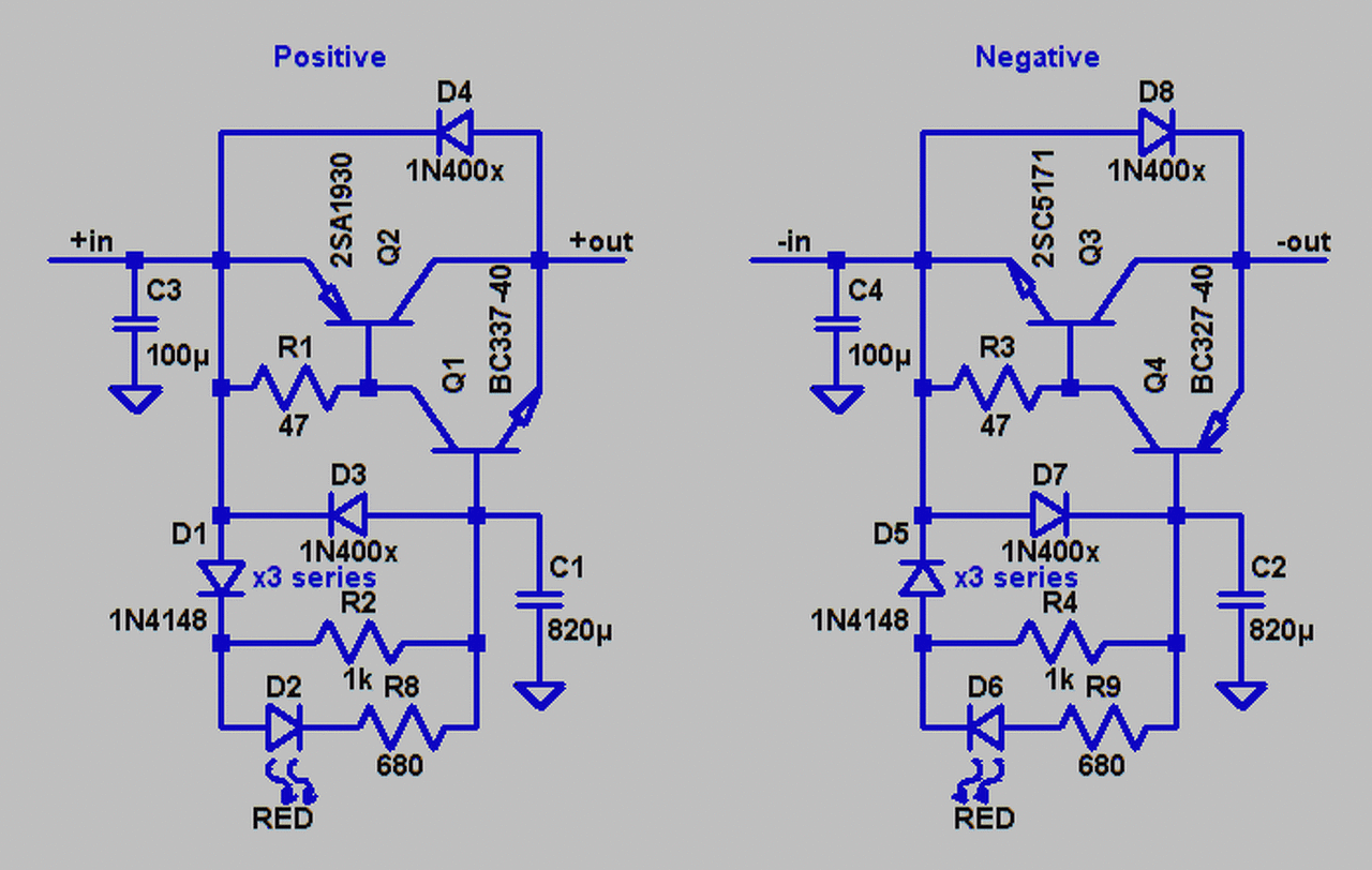

Sziasztok, egy kérdés: jártas valaki SHUNT szabályozók terén az audiotechnikában (DAC)?
Lenne egy kipofozandó kapcsolás másolatom...
(#) proli007 válasza csigabiga1 hozzászólására (») Szept 22, 2016 /
Hello! Tényleg hű vagy a nick nevedhez. Minek ez a sallang? Nem lett volna egyszerűbb egyből feltenni a kérdésedet?
(#) csigabiga1 válasza proli007 hozzászólására (») Szept 22, 2016 /
Hehe...
Nos akkor itt van, kérnék véleményeket, javaslatokat. Jó-e ez így, hogy kell méretezni, stb...
3,3V kimenö fesz. a cél, mondjuk 100mA.
(#) csigabiga1 hozzászólása Szept 22, 2016 /
Az eredeti és a másolat...
Te most találós kérdéseket szeretnél feltenni? Mert a rajz egyértelműen nem jó..
Akkor kérnék szépen javítást... (a diszkrét elektronika nem az erösségem)
- A két tranyó kollektorának össze kel lenni kötve. De hogy ekkor a C3-at hova gondolták, azt nem tudom, mert ekkor rövidzárba kerül.
- A J-Fet-nél is lehet valami gubanc. De a típusa és a két ellenállás értékének ismerte nélkül nehezen deríthető ki a szándék. Vagy is, hogy miért így.. Mert az eredendően áramgenerátor lenne a referenciák számára.
- A bementi feszültséget sem említetted, de a rajz alapján a kimenti feszültségnél is kétes a 3,3V.
- Az egész, egy "kis zajú stabilizátor" varázslás lesz. De hogy ez egy akárminél mennyivel jobb, azt én nem igen látnám be. Vannak kimondottan kis zajú stabik manapság..

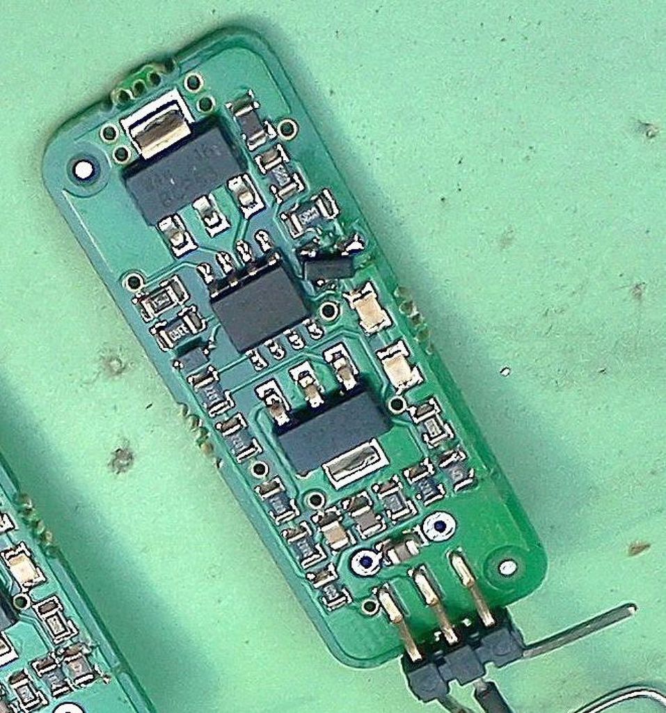

Köszi!!
Lehet hogy nem kondi a C3 hanem egy ferrit, nézd meg a képet mit saccolsz?
Igen vannak kiszajú stabik, de valamiért mégis sokan használják a söntöt. Nem mindig mutatható ki méréssel az eredmény, viszont annál inkább hallható...
Tekercset még el tudnák fogadni. De én meg a kép, az kettő.. Azt látom, hogy a Fet jóízűt balettezik az eredeti képen is.
Egyébként a felsö résznek (opa "A", BCP53) mi a szerepe? Azt nem értem egészen...
A "C3" az tényleg ferrit...

(#) proli007 válasza csigabiga1 hozzászólására (») Szept 22, 2016 / 1
- Látszik, hogy vagy nem az a Fet (esetleg nem az a lábbekötésű) volt eredetileg tervezve, vagy eltolták és utólag van bebarkácsolva a Fet a forrpontokra.
- A felső OPA és BCP egy áramgenerátor, vagy is a munkaellenállása az alsó söntszabályzónak. Ha nem ilyen szerencsétlenül lenne lerajzolva az egész, akkor jobban érthető lenne az áramkör.
Szerintem is gányul néz ki úgy forgatva, azért rajzoltam én normálisan...
A kapcsirajzot meg átszerkesztem majd, köszi.
Aztán megpróbálom a TINA-ba bedobni, hogy lássam hogy is műkszik...
