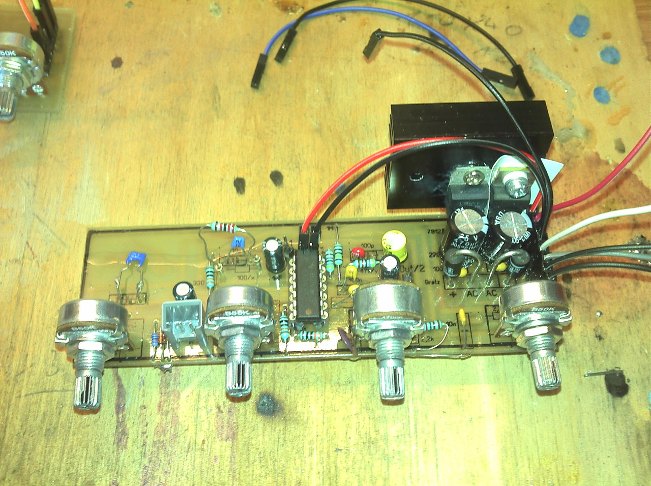

(#) frissadam válasza reloop hozzászólására (») Okt 6, 2017 /
Összeraktam készre a motyót. Egyenirányításnak 2 darab BY399 diódát használtam. A gyári "sima" grätzel fűtött minden az IC-k kondik... 2 darab 100n kondi is van benn hidegítés céljából, kapcsoló üzemnél ez nem tudom , hogy mennyit számít. A táp szépen szimmetrikusan meg van. A probléma az az, hogy kapcsoló táppal kásás a mély tartomány. Ha feltekerem a mély potiját akkor eleve egy kása lesz az egész. Ha cserélem trafós tápra ami stabbal állítja be a +/-12v-ot de ugyan úgy a BY diódákon viszem át az egyenáramot a panelen simán az AC bemenetre kötve, akkor tökéletesen működik a kapcsolás. Hol van ebben a helyzetben a hiba?

(#) reloop válasza frissadam hozzászólására (») Okt 6, 2017 /
A mellékelt kép szerinti egyenirányításhoz hogyan kapcsolódik a bejövő AC feszültség?
Kapcsoló üzemű tápra kötve hány voltra töltődnek a pufferek?
Egyből a ferrit trafóról jön a vezeték a tüskesorba.Körül belül 20 centi a vezeték ami összeköti a trafót és a tüskesort. A kondik 27-30v feszig töltődnek a két szélső pont között mérve.

Az egyenirányítás ebben a formában nem valami előnyös, együtemű és feleslegesen használsz két soros diódát.
Azt a 12 V-ot gondolom multiméterrel vizsgáltad, lehet szkóppal hibát is mutatna. A stabilizátor után mekkora szűrőkondik vannak a panelen?
Kimeneti oldalon nincs szűrve IC után. Lehet hogy segítene?

(#) erbe válasza frissadam hozzászólására (») Okt 6, 2017 /
Kapcsoló üzemű tápnál nem "illendő" egymástól távol elhelyezni az alkatrészeket. Ez általában azt jelenti, hogy a trafótól néhány mm-re vannak a diódalábak. Megnézel egy PC tápot, úgy folytatódik, hogy a diódák után fojtó, kondi, még egy fojtó és még egy kondi. A jobb dugasztápok is hasonlóak. Notebook táp egyszerűbb, de ott a táplált eszközben van további zavarcsökkentés.
A kapcsolóüzemű táp mindig egy független egység. Abból már a stabil szűrt egyenfeszültséget kell rávinni egy erősítőpanelre. Az azon lévő diódákat ki lehet kerülni, de a kondik maradását is meg kell fontolni, mert egy 50 Hz-re méretezett puffer megölheti a kapcs. tápot.
(#) frissadam válasza erbe hozzászólására (») Okt 6, 2017 /
Hogy hogy? Mi okozza a hibát sima kondinál nagyfrekin?
1. A 20 cm-es bekötőhuzal.
2. A táp szabályzása az első kondin figyeli a feszültségszintet. X mV hullámosságra be van állítva a szabályzó áramkör. A következő fojtó és kondi ezt a hullámosságot csökkenti.

(#) frissadam hozzászólása Nov 2, 2017 /
A linken található tápegységről lenne szó. Az AC fesz 39v, szeretnék +/-12v-ot kivenni két stab IC-vel a kapcsolásból. 1k feszosztóval asszimetrikus a kondik feszültség szintje pozitív kondi 20v negatív -29 a földhöz képest, az IC kimenetei +12,1/-19. Lecseréltem 470Ohm 8W-ra a feszosztót így a pufferek +21,9v / -24v az IC kimenetek +12,1 / -16V. Nem értem. Légy szíves segítsetek. Rossz lenne a stab ic? Ahogy melegszik a feszosztó , úgy növekszik a negatív fesz az 7912 kimenetén.
(#) reloop válasza frissadam hozzászólására (») Nov 2, 2017 /
Szia! Lehet rossz az IC, vagy rosszul kötötted be, vagy hiányosak a szűrőkondik.
A ±12 V-hoz használj 24 V-os stabilizátort és azt közepeld be, akár aktív kapcsolással.
(#) frissadam válasza reloop hozzászólására (») Nov 2, 2017 /
Ez egy fix kész kapcsolás. Már előzőleg tárgyaltuk. Lecseréltem klasszikus tápra a kapcsolóüzeműt. Kérdés, hogy tud e ilyen formán rossz lenni egy stab IC mert szabályoz csak nincs rendben. A másik hogy ehhez az egészhez 25v-os kondikat használok. Ez lehet e probléma?
Az IC-k kimenetére tettél terhelést?
Olyan klasszikus tápot használj, aminél a trafó középen meg van csapolva.
(#) erbe válasza frissadam hozzászólására (») Nov 2, 2017 /
Mekkorák a kondik? 25 V kevés, legalább 40 V-os kell. Pontosan egyformák az ellenállások? Jó a hídban minden dióda? Előfordul, hogy műszerrel mérve jónak tűnik, feszültség alatt átvezet vagy éppen túl nagy az ellenállása.
Először mérj feszültségeket IC-k nélkül! Arra figyeltél, hogy a 78xx és 79xx stab. IC-k bekötése nem egyforma?
