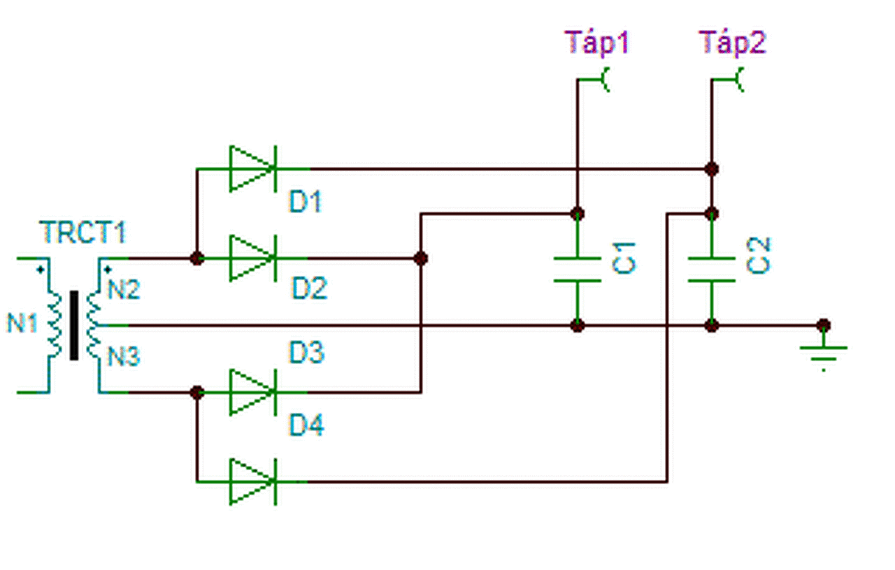

És ha kicsi a különbség a feszültségek között és a terhelés hatására kiegyenlítődik? Ha jól gondolom egyébként a diódák miatt egymásra nem tudnak visszahatni a trafók ugye? Alkalmazzák ezt valahol,lehet valami gyakorlati haszna? A hegesztők egyenirányításánál volt ilyenről szó,ha kicsi a gyújtófeszültség,toldjuk meg egy segédtáppal.(mellékelek rajzot) Nem akarok a hegesztésre kitérni természetesen,de valamilyen formában használható egy ilyen kapcsolás?

(#) reloop válasza firstman hozzászólására (») Szept 8, 2017 /
A szekunderek kapocsfeszültségén és a trafók belső ellenállásán múlik milyen lesz a terhelés eloszlása.

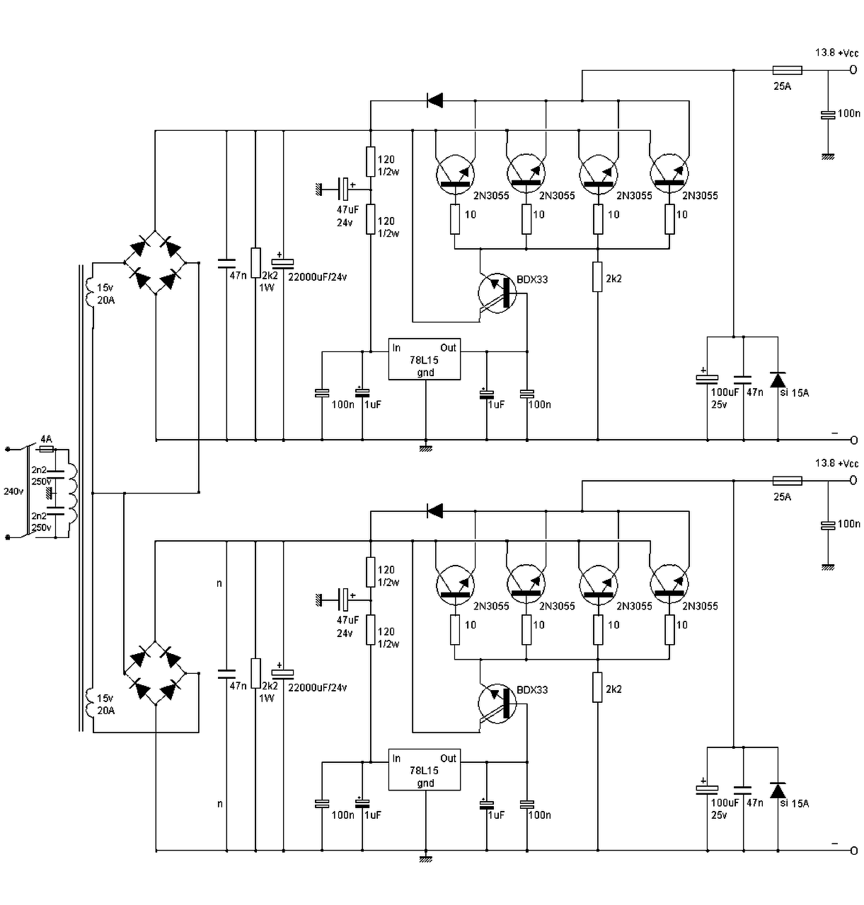

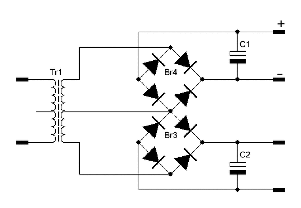

(#) Mzolee hozzászólása Okt 3, 2017 /
Vaciláltam hogy a rádióamatőrös topikba tegyem-e de mégis ide jöttem.

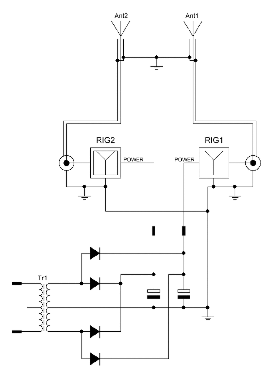

Szeretnék egy RH és egy URH adóvevőt üzemeltetni egy tápegységről amely trafójának sek. tekercsének közös pontja van. A rádiókat egyszerre is szeretném áram alatt tudni, de egy időben csak 1 megy adásba (tehát nagyobb terhelés). Valamennyi kimeneti banán aljzat egymástól és a készülékháztól elszigetelésre kerülne. A képek alapján lenne pár kérdésem:
1. Mehet-e a kettő rádió egyszerre? Csak azért mert valószínű antenna-aljzataik hideg pontja valahol egy potenciálra kerül majd a földelés miatt.

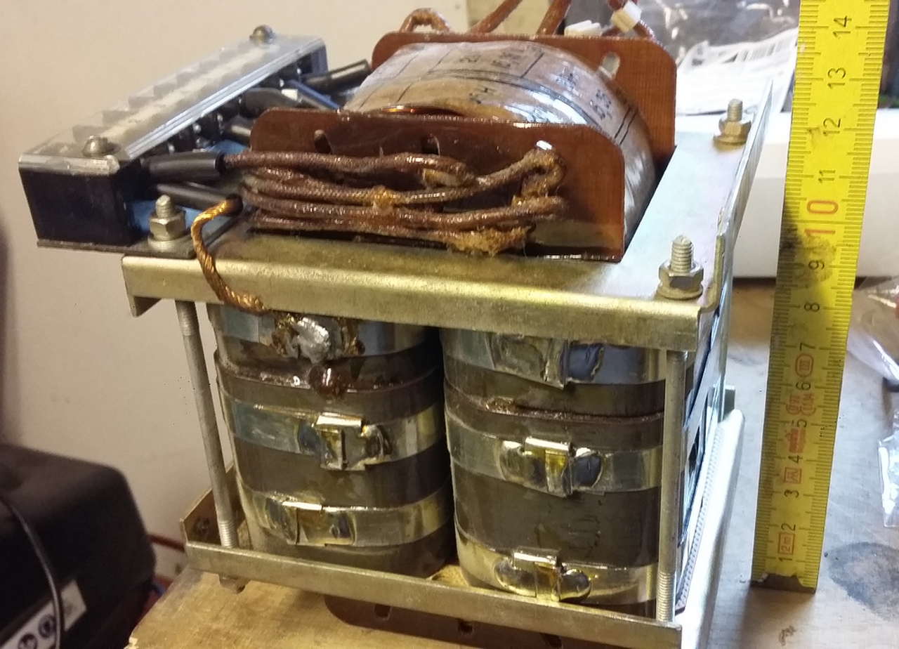

2. A tápegység méretezése elegendő lesz-e? trafó méret? sek. huzal 3.8mm2 (átmérő:2.3mm)
3. Az általam elgondolt megoldás élhető-e? (kisebb képen az elv; nagyobbon a kapcsolás összeollózva)
u.i: ok tudom a graetz után fordítva van a polaritás
A hozzászólás módosítva: Okt 3, 2017
(#) Bakman válasza Mzolee hozzászólására (») Okt 3, 2017 /
Az első képen (dual graezt) lévő kapcsolás nem jó. Mindkét kondenzátoron a trafó teljes kimenő feszültségének a csúcsértéke fog megjelenni. Ha a trafó pl. 2 x 12 V, akkor a kondenzátorok kb. 31 - 32 V-ra fognak töltődni.
(#) reloop válasza Mzolee hozzászólására (») Okt 3, 2017 /
Szia! Mellékelem hogyan oldanám meg.

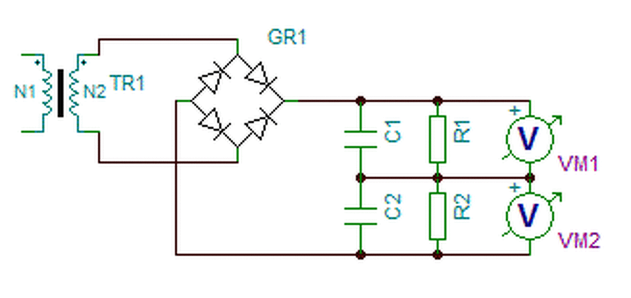

Egy kapcsoló üzemű tápegységen (a trafón) van egy 3 menetes szekunder tekercs. Egyenirányítás és szűrés után 27v egyenfeszültséget mértem a kimeneten. A + és - pólusok közé sorosan tettem be 2 darab kondenzátort (25v/470u). Ettől a művelettől egy +/- 13,5 V-os feszültséget vártam a kimeneten. A végeredmény +13/-18v amit nem értek hogy képződhet. Segítsetek a problémát megoldani légy szíves.
(#) reloop válasza frissadam hozzászólására (») Okt 3, 2017 /
Szia! Valamennyi mérésnél terhelni kell a puffereket!
(#) Bakman válasza frissadam hozzászólására (») Okt 3, 2017 /
Ha valóban 27 V-ot kap a két kondenzátor, akkor mérési hiba lehet a jelenség mögött. Az, hogy a két kondenzátoron nem egyenlő feszültséget mérsz, megmagyarázható azzal, hogy a kettő kapacitása különbözik. A 13 és 18 V összege viszont több, mint 27 V.
Lehet, hogy a műszered fordított polaritás esetén mást mér? Mérd meg a két kondenzátor feszültségét úgy, hogy a műszer mindig pozitív feszültséget mutasson.

(#) frissadam hozzászólása Okt 3, 2017 /
Meg fogom mérni terhelve. Köszi!
Tégy a 470 µF kondikkal párhuzamosan egy-egy 1 k ellenállást!
(#) Mzolee válasza reloop hozzászólására (») Okt 3, 2017 /
Hmm a test mindenképpen közös lesz. Sejtettem végülis. Mostmár csak azt kell kideríteni okoz-e valami földhurok szerűséget az RF cuccok között?

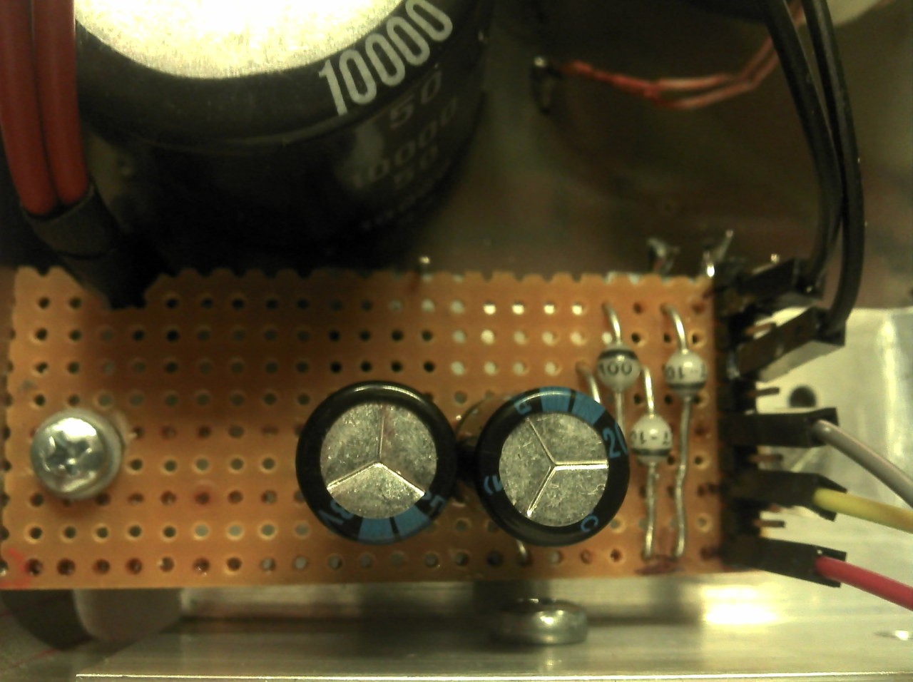

(#) frissadam válasza reloop hozzászólására (») Okt 4, 2017 /
Csatolok képet. Cseréltem a kondikat 63v-osokra. Jobb a helyzet. Viszont azt tapasztalom, hogy amelyik kondi hátrébb van tehát közelebb a vezetékek csatlakozási pontjához az a kondi mutat magasabb feszültséget. Jelenleg +19v / -14v a feszültség. A képen látszik hogy melyik oldali puffer van közelebb a ki és bemenetekhez. Ilyen van? Nem vagy jártas a témában. A panel át van ónozva.

Itt egy kapcsolás, melyet te linkeltél az Előerősítő témában. Berakod az R7, R8 előtétellenállásokat és a két Zener diódát, akkor arányosan oszlik majd el a puffereken a feszültség.
(#) frissadam válasza reloop hozzászólására (») Okt 5, 2017 /
Ok! Köszönöm! Mi az oka hogy egyébként nem oszlik el egyenletesen?
(#) reloop válasza frissadam hozzászólására (») Okt 5, 2017 /
Az egyenletes elosztáshoz feszültségosztó kell. Ennek hiányában a soros elektrolit kondenzátorok a kapacitásuk és a szivárgó áramuk arányában töltődnek, ami elég nagy szórású.
Ha megfogadod a javaslatom és egy-egy 1 k ellenállást kötsz párhuzamosan a kondikkal, az osztó is létre jött volna és a feszültségek is kissé máshogy alakulnak.
Ok! Köszönöm ki fogom próbálni!
(#) frissadam válasza frissadam hozzászólására (») Okt 6, 2017 /
Köszi a tippet! Működik a tápom a feszosztóval. Kapcsoló üzemhez is szükség van 100n kondira hidegíteni?
