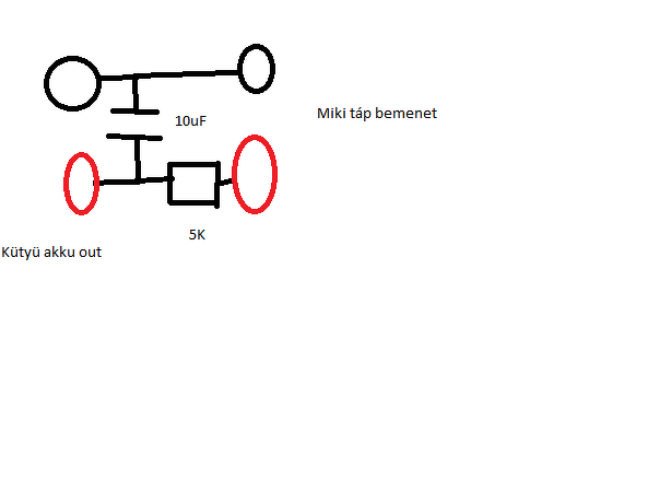

(#) proli007 válasza frissadam hozzászólására (») Márc 6, 2018 /
Amit számoltál az jó, ha a kondi 10µF és az ellenállás 5k. De minek a tápja ez, hogy elvisel egy 5k soros ellenállást? Mert RC szűrő "nagy hibája", hogy egyenáramon is esik feszültség rajta. A másik, hogy az ellenállás a negatív ágban van. Mai készülékeknél szinte mindenhol a negatív a GND közös pont. Hogy lehet oda szűrőtagot (ellenállást) tenni?
Ha növeled az ellenállást csökken a tápfeszültség. Nyilván egy szint alatt torzítani fog.
A kondit pedig nem a betáplálás oldalra kell tenni, hanem a táplált eszközzel párhuzamosan. Hiszen a zaj az aksi felől érkezik, és megy a mikrofon felé, nem fordítva.
Ha a kondit növeled és nő a zaj, lehet a kondi negatív pontja nem jó helyre csatlakozik. Lehet földhurokból szedi össze a zajt, és így növelve a kondit, csökken az impedancia és az zajt vezet a földelés felé.
Tehát várhatóan az ellenállást csökkenteni kell, a kondit lényegesen növelni és a tápbekötés pontját meghatározni, hol megfelelő.
Egyébként pedig a kiszámolt törésponton a csillapítás -3dB. Az felett pedig dekádonként -20dB az egyszerű RC kör csillapítása. Természetesen a kondi minősége (ESR) is számít a szűrendő frekin. Tehát a szűrésnél a töréspont és a zaj frekvenciájának távolsága a mérvadó.
A hozzászólás módosítva: Márc 6, 2018
(#) Doky586 válasza frissadam hozzászólására (») Márc 6, 2018 /
Ez csak ~8dB csillapítást ad a zavaró feszültségen az adott frekvencián, de neked több száz decibel csillapításra volna szükséged a tápágban.. ennek megfelelően méretezd át..
(#) frissadam válasza proli007 hozzászólására (») Márc 6, 2018 /
Bocs! Elrontottam a rajzot. Az ellenállás a tápágban van.

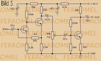

(#) Massawa válasza frissadam hozzászólására (») Márc 6, 2018 /
Itt van egy tipikus leválasztás.
( csak gyorsan az internetröl.)
A 4,7 kOhm meg az 56 kOhm ellenállások a kondikkal ( jobbrol balra kell értelmezni) blokkolja ez egyes fokozatokat a +30V tápról. Nyilvánvalo, hogy mindegyik fokozaton egy keveset esik a feszültség (ezt kell kiszámolnod) ami pontosan leválasztja az érzékeny fokozatokat a +30V betápról.

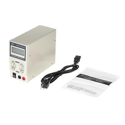

(#) Kari55 hozzászólása Márc 12, 2018 /
Rendelni szeretnék egy a mellékletben szereplő tápegységet, csak az lenne a kérdésem, hogy az US szabványos hálózati kábel helyett használható-e az EU szabványos (mint a számítógép tápkábele)?
(#) proli007 válasza Kari55 hozzászólására (») Márc 12, 2018 /
Hello! Talán a tápegység adatlapját kellene megnézni, és egyáltalán képes-e 230V fogadására.
(#) Kari55 válasza proli007 hozzászólására (») Márc 12, 2018 /
Szia, bocs most kerültem gépközelbe, Erről lenne szó.
Ezek szerint megoldható, mer a képen is és a leírásban is az szerepel, hogy a hátlapi kapcsolóval átváltható 230V-ra..
Köszi, én is így gondoltam!
(#) hg6dab válasza Kari55 hozzászólására (») Márc 14, 2018 /
Egy dologgal számolnod kell: Ezeknél a tápoknál az árammérő sönt rossz helyen van. A kijelző áramfelvételét is beleméri. Ez néha zavaró lehet.
(#) Kari55 válasza hg6dab hozzászólására (») Márc 14, 2018 /
Szia.
„árammérő sönt rossz helyen van”
ezt lehet "orvosolni"?
Ez a táp a rákapcsolt áramkör áramfelvételét is mutatja. Jól gondolom?
Szétszedve nem láttam a készüléket, hogy lehet-e módosítani. A rákapcsolt áramkör áramfelvételét méri, csak üresben 200mA körüli értéket mutat és ehhez méri hozzá a táplált készülék felvételét. Kivonással megkapod persze, csak bosszantó.
Köszi, ez így nekem megfelel. szerintem. A puding próbája....
A hozzászólás módosítva: Márc 14, 2018
