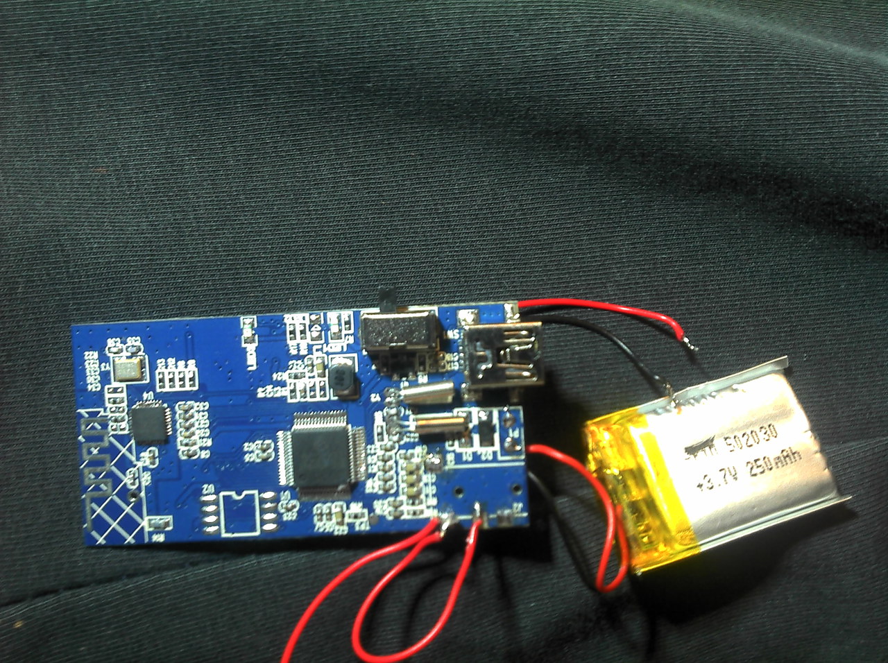

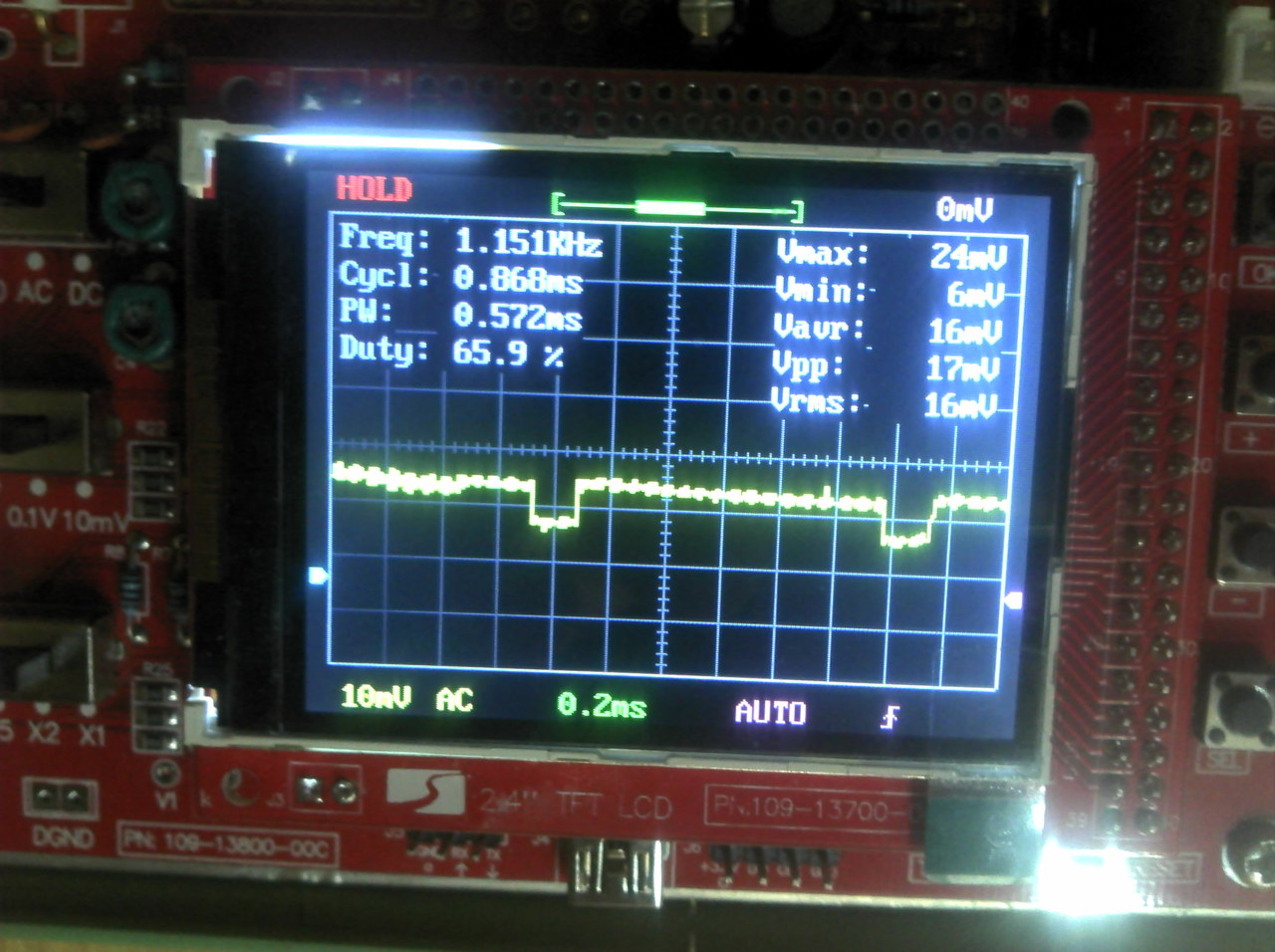

(#) frissadam hozzászólása Márc 4, 2018 /
Van egy tápegységem amiből nem tudok zaj mentes DC feszültséget kivenni. Sima 3,7v akku. Egy kütyüre van rákötve amiben van rezgőkvarc. Valószínűleg az zavar be. Hogy tudnám leszűrni a DC-ről az AC-t?
(#) erbe válasza frissadam hozzászólására (») Márc 4, 2018 /
A körítés lényegesebb lenne, mint a szkóp képe. Nem kvarcoszcillátorra utal a jelalak.
Milyen hidegítés van a kvarcot használó áramkörön?

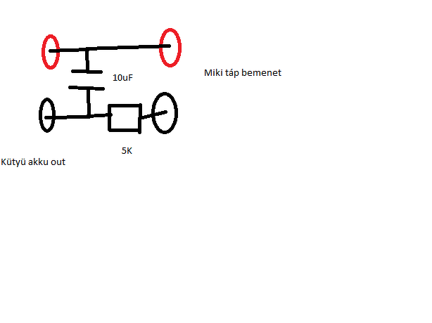

(#) frissadam válasza erbe hozzászólására (») Márc 5, 2018 /
Nem tudom full smd. Én magam tettem rá 100n kondit de nem használt. Kondi + ellenállás csökkentette a zajt úgy bekötve hogy + és - ág közé sorosan és a köztes pontról mentem tovább . A tápjával egy mikrofon erősítőt szeretnék hajtani. Elég kényes , minden belehallatszik.

(#) qvasz2 válasza frissadam hozzászólására (») Márc 5, 2018 /
És mégis miért pont ebből a kütyüből gondoltad megtáplálni azt a szerencsétlen mikrofon erősítőt?
Nem nagyon látom a képeken, de szinte kizárt, hogy analóg tápáramköre lenne, és ugye a kapcsitáp az utolsó dolog, ami eszembe jutna egy érzékeny áramkör megtáplálására . . .
(#) frissadam válasza qvasz2 hozzászólására (») Márc 5, 2018 /
Úgy néz ki meg lett a megoldás. Minden lehetőséget kipróbáltam. Az érdekesség hogy ha az ellenállást csökkentem nő a zaj. Ha növelem torzul a mikrofon. A kondi csökkenésével nő a zaj viszont 10 mikró felett már állandó a szűrés mértéke. 10 mikróval szinte erősítős alapzaj szintre csökken a ciripelés és inkább halk súgás mint a kilohertzes ciripelés. Jó lenne tudni , hogy miért ennyi az annyi és hogy mit is csináltam valójában.

(#) Massawa válasza frissadam hozzászólására (») Márc 6, 2018 /
Minden érzékenyebb erösitö fokozatot ( ilyen a mikrofonerösitö is) egy-egy RC taggal le kell választani a többi áramkörtöl. Ez amolyan alapszabály. A leválasztáshiz nem kell sajnálni a mikrofarádokat..... ( általában a pozitiv ágban!!!!).

Ezek szerint aluláteresztő szűrőt csináltam.
Fo= 1/2Pi*R*C itt minden érték SI?
Fo=1/2PI*5000 Ohm*0,00001F
Fo=1/2pi*0,05 ?
F0= 3,18 Hz?
Ez reális?
Egy baj van, az adott esetben nem okvetlenül frekvenciaszüröröl van szo, hanem a tápegység leválasztásárol. Az R értékét az elöfökozat áramfelvétele határozza meg. ( Ne essen több volt az ellenálláson), a kondi meg stabilizálja a feszültséget. Az F0-nak mindenképpen a hangsáv alatt kell lennie ( ha már a számokkal akarsz büvészkedni). Azaz a 3,18 Hz jo is de lehet kisebb frekvencia.
