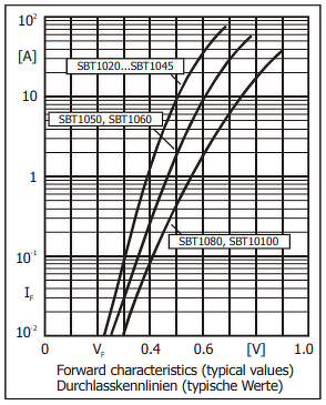

(#) Doky586 válasza Sebi hozzászólására (») Okt 7, 2018 /
A 3,5" HDD-k 12V osak. ±10% azaz 1,2V feszültségesést tűrnek el maximum.
Egy 6A-t bíró schottkyn is legalább 0.4V esik + aksi töltéscsökkenése ami 0.6V
- Alsi full feltöltve: 13 V
- Aksi lemerülve: kb 12.3 V
Azaz a gyári tápjával nem köthetek sorba diódát ha nem akarok adatvesztést.
Melléklek egy 10A-es schottky dióda adatlapot. Átlagos 1A terhelésen 0.4-0.5V esik rajta..

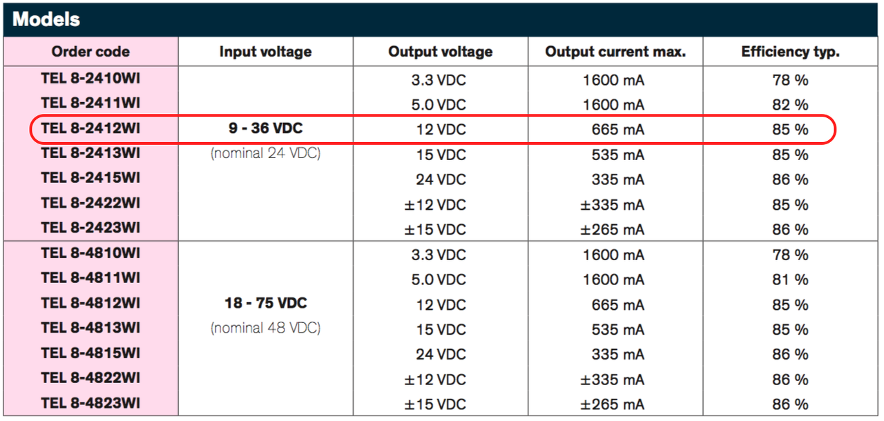

(#) Bakman válasza Doky586 hozzászólására (») Okt 7, 2018 /
Kérdés, hogy a NAS hogyan használja fel a 12 V-ot, magyarán van-e benne dedikált tápegység a belső részeknek vagy nincs. Ha mindenképpen a stabil 12 V-os feszültség kell, ajánlatos egy DC-DC konvertert beszerezni, kb. mindenféle feszültségingadozási probléma megszűnik. Mellékletben egy példa.
(#) Doky586 válasza Bakman hozzászólására (») Okt 7, 2018 /
Egy 6A tápot egy 600mA essel kiváltani nem túl jó ötlet.
Különben is ezek vagy föl vagy le konvertálnak 12-ről 12-re gondba lennének, különben túl drágák (a 2db diódához képest).
A mellékletben csak egy példa van, a Traco Power-nek vannak nagyobb teljesítményű moduljai is. A mellékletből az is látható, hogy 9 - 36 V bemeneti feszültség mellett adja a kimenetén a 12 V-ot, tehát ez le is és fel is konvertál.
