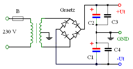

(#) djvalentino90 hozzászólása Jan 26, 2011 /
kicsit kezdő vagyok még az elektronikába, de viszont egy hozzá jobban értő ember véleményét is kikérném.
Nos van egy trafóm 1 primer 1 secunder tekercsel, ehhez pedig terveztem egy tápegységet ami így néz ki (lásd a képen)
a primer tekercs egyenirányítva van a graetz híddal, + 4 db 10ezer mikrós puffer kondi (ezt ugye így mondják?)
a secunder pedig ugyanúgy egyenirányítva egy graetz-el + 2 db 2200 mikrós puffer kondi.
és ugye a GND az közös.
ez egy AB kat. végfokba lenne beleépítve.
valóságban működik ez így vagy máshogy kellene megoldanom?
Köszönöm előre a válaszokat!
(#) kadarist válasza djvalentino90 hozzászólására (») Jan 26, 2011 /
A primer tekercs csatlakozik a hálózatra, a szekunder pedig a fogyasztó felé. Kicsit kevered a fogalmakat.
(#) djvalentino90 válasza kadarist hozzászólására (») Jan 27, 2011 /
akkor ma is okosodtam egy kicsit
és a véleményed a kapcsolásról?
(#) kadarist válasza djvalentino90 hozzászólására (») Jan 27, 2011 /
Az a baj, hogy a GND-pontra nem csatlakozik a trafó. Ha erősítő-tápegységet szeretnél csinálni szimmetrikus formában, akkor csináld így: Bővebben: Link Az egyik tekercs a felső tekercsfélnek felel meg, a másik tekercsed meg az alsónak. Persze ez akkor működik, ha egyforma feszültségű a két tekercsed. Egyáltalán mit szeretnél készíteni ezzel a trafóval? Egyforma feszültséget ad le a két szekunder tekercs?
