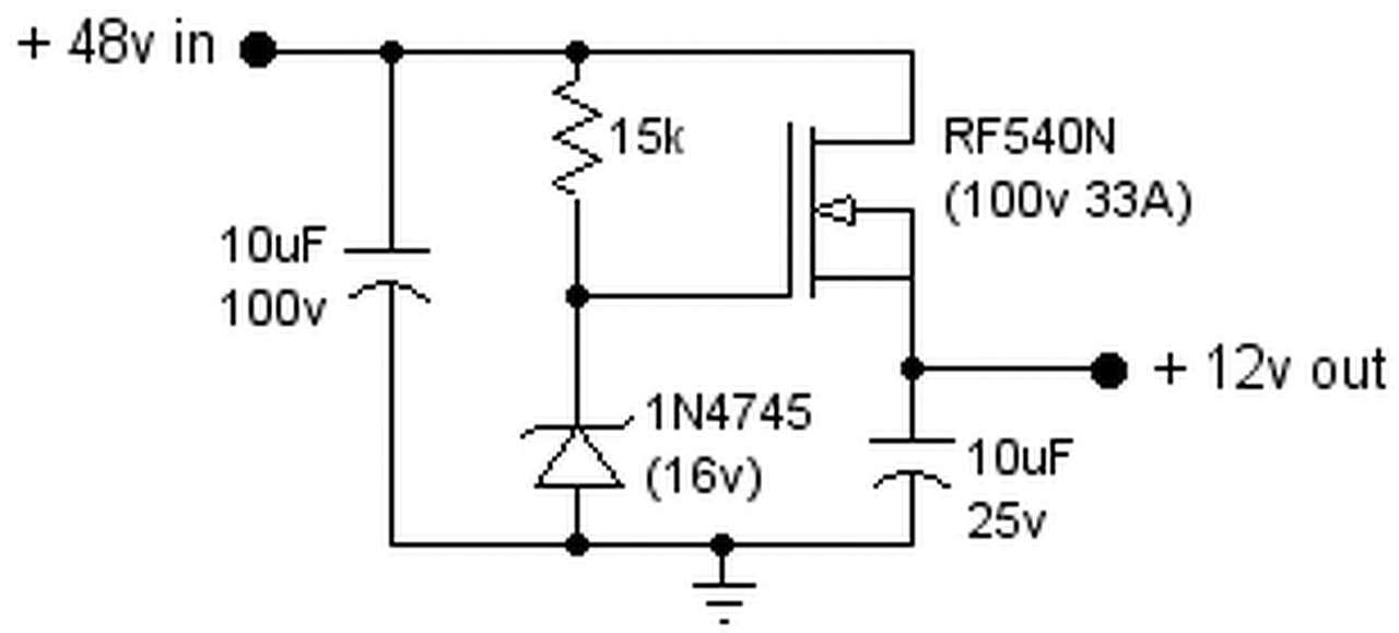

+48V tápfeszültségről szeretnék atmega328 üzemeltetni +5v ról ehhez keresek megoldást !
Stabilizátor maximális áram igény 5..10mA amire szükség lenne!
TL431 vagy hasonló megoldás is érdekelne ami kis helyen el férne 1x2cm……
Sajnos lm317….78xx legtöbb megoldás hatalmas disszipációval járnak és 35V..40V maximum be meneti feszültség határ!

(#) vicsys válasza jeges hozzászólására (») Jún 14, 2014 /
Előtét ellenállás+zener kombó?

(#) dB_Thunder válasza jeges hozzászólására (») Jún 14, 2014 /
A méret nagyon kevés és óriási a fesz különbség. Csak is DC-DC konverterben lehet gondolkodni, és smd kivitelben !

(#) Kovidivi válasza jeges hozzászólására (») Jún 14, 2014 /
Szia. A disszipáció ugyan annyi lesz, mindegy mit használsz. Pontosan (40V-5V)*0.01A. SMD LM317et javaslom. 40V fesz. különbséget tud elviselni a ki és bemenet között. Vagy amit Vicsys javasol. Ilyen kicsi áramnál nem alkalmaznék DC-DC tápot.

(#) jeges válasza Kovidivi hozzászólására (») Jún 14, 2014 /
48V a táp lm317 40V max!
Bocsánat, úgy emlékeztem, 40V-od van. Akkor zener, meg soros ellenállás 5-10mA-re jó. De ha akarod, tranzisztorral is kiegészítheted. Bővebben: Link

(#) jeges hozzászólása Jún 14, 2014 /
Igen a kapcsoló üzemü a legjobb megoldás anak is lennék a hive érdemes ilyen kiss teljesitménnyné is..
ez a fetes jonak látszik persze itt is lesz diszipácio mivel a fet részben lesz nyitva belsö ellenálás meg nől ilyenkor...
0,5W lesz a disszipációd 10mA-nál, 5mA-nál a fele. Én tranzisztorral csinálnám FET helyett, mert a tranzisztornál 0.6V-tal tudsz számolni, míg FET-nél a GATE feszültség nem ennyire egzakt. Plusz olcsóbb egy bármilyen tranzisztor, ami bír 60V-ot. Bővebben: Link első, vagy második kapcsolás.
Mos proba képen össze raktam ithon most ilyen van irfl34 60V Üres járatban jéghideg magában to220 fet....70mA már meleg a fet de ez már tul van a 5..10mA amire szükség van
persze lehetne javitani mert a fesz nem valami stabl terhelésnél esik fesz!
sajnos legtöbb dc-dc ic is küszöbb a 35..40V
