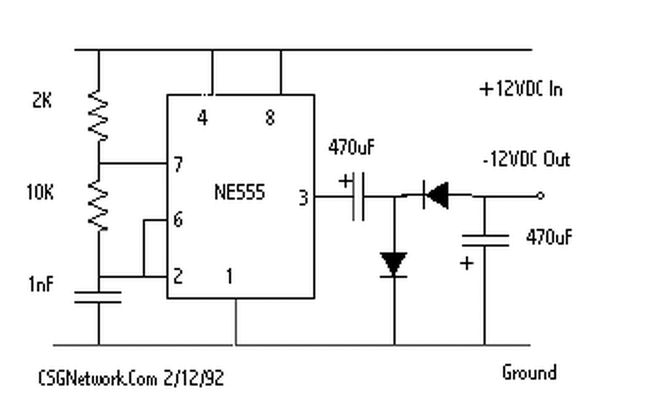

(#) bando válasza midgardcoil hozzászólására (») Feb 8, 2016 /
ilyenre gondolsz? persze lehet nagyobb áramú kellene, de kiindulásnak..

(#) proli007 válasza midgardcoil hozzászólására (») Feb 8, 2016 /
Biztos hogy nem. Mert ez nem stabilizált, és nem terhelhető. Hiszen az 555-nek maximum 200mA-el terhelhető a kimenete, az átalakító kimenete pedig még ennyivel sem.
(#) bando válasza midgardcoil hozzászólására (») Feb 9, 2016 /
De, de... rajta van a +12V bemenet, csak valójában -amint írtam is- ez nem lesz elég erősítőhöz..csak mint ötlet tettem fel (sőt ha pl. 5 db. párhúzamosan kötsz??)..de még bányászok én is

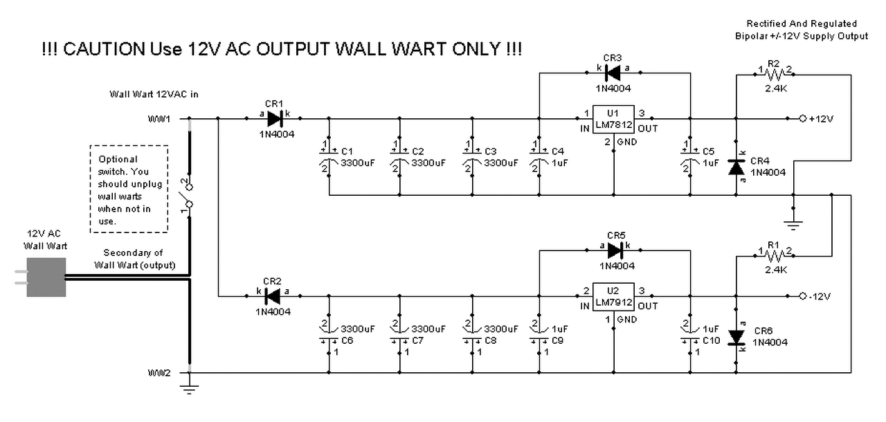

(#) midgardcoil hozzászólása Feb 9, 2016 /

(#) kadarist válasza midgardcoil hozzászólására (») Feb 9, 2016 /
Szegény 1N4004-ek meg dobnak egy hátast a bekapcsolási rövidzárlattól.
(#) proli007 válasza midgardcoil hozzászólására (») Feb 9, 2016 /
Hello! Nem lehetséges, hogy amivel "küzdesz" felesleges dolog? Esetleg nem egy hangfrekis erősítő végfokának kell a +-12V? És Reloop virtuális földpontja és a laptop táp bőven elég lenne számodra? Igaz akkor nem +-12V, hanem csak +-10V lesz belőle.
(#) erbe válasza midgardcoil hozzászólására (») Feb 9, 2016 / 1
Ez pont az az eset, amikor a rajz készítője éppen beteg volt a matekórán.
~10 A-es Shottky dióda talán segítene a dolgon.
Az 1N4004 nagyon sokat kibír. Lehet, hogy éppen azért, mert ezen az áramon magas a belső ellenállása. Igaz, 400 V-os, nem 12.
