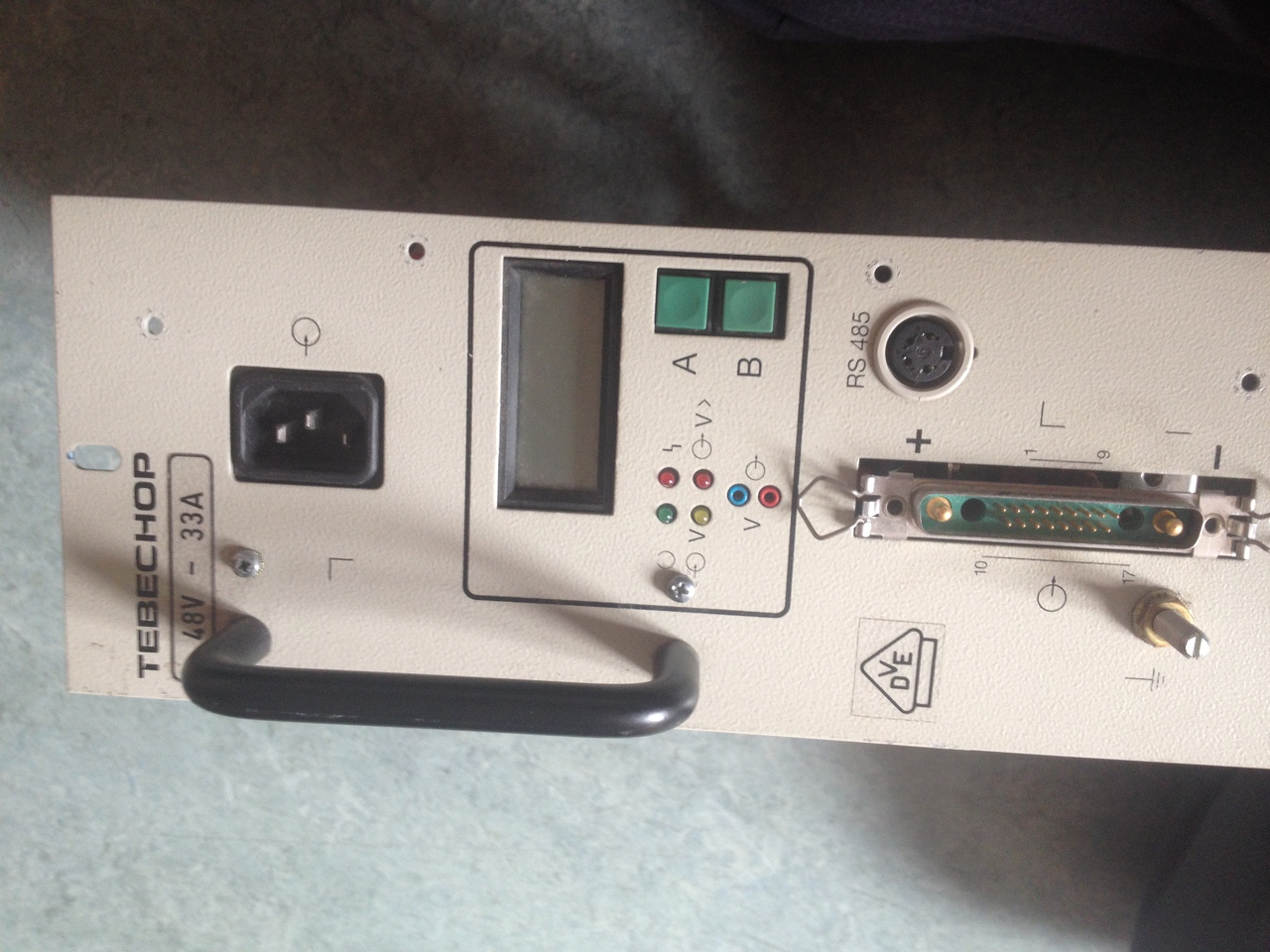

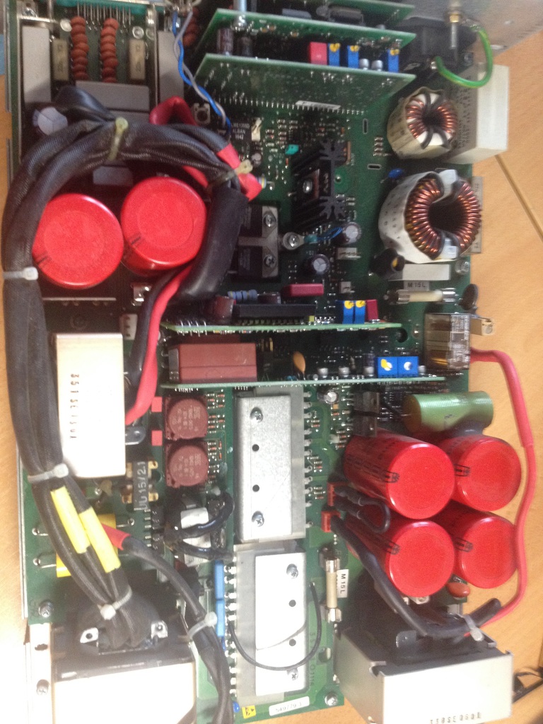

(#) sastas01 hozzászólása Feb 29, 2016 /
Kaptam egy Tebechop tápegységet. Gyakorlatilag ingyen volt, mert nem működik. Szeretném működésbe hozni. Elég combos darab, ismerős tudta, hogy hobbyból forrasztgatok és hozta alkatrésznek
Ez volt a bevezető. A hiba az, hogy rádugom a tápot, és teljesen süket. A kijelző és a ledek sem csinálnak semmit. A burkolatát leszedtem, addig sikerült kimérnem, hogy az egyenirányító után 305 V van(222V volt a bemeneten).
Az első kép az előlap, így van ha van benne tápkábel, ha nincs. A második képen a belseje van, a 4 db nagy kondi mellett az alu lefogatók alatt van 7 darab irfp460, azok körül mértem a 305Vot.
A tudásom kb eddig tartott, nem igazán tudom merre induljak tovább....
Ha bárkinek van tippje merre induljak, megköszönném.
(#) proli007 válasza sastas01 hozzászólására (») Feb 29, 2016 /
Hello! Én a kapcsolóüzemű táp topikba tenném fel a kérdést, hátha ismeri valaki. Mert ha nem valami triviális hiba van benne, akkor nem lesz ez egy "sétagalopp". De még az is lehet, hogy ha az előlapi csatlakozó nincs feldugva valamire, el sem indul a táp. Mert ránézésre ez valami leginkább valami távközlési rendszer eleme lesz.
(#) sastas01 válasza proli007 hozzászólására (») Feb 29, 2016 /
Igen, távközlési tápegység. Legalábbis google barátom erre jutott. Na, azért egy dugás nélküli hibakód a kijelzőre csak jöhetne.... Aztán lehet nekem vannak túl nagy elvárásaim.
(#) Bakman válasza sastas01 hozzászólására (») Feb 29, 2016 /
Az ilyen tápegységek általában elindulnak már attól is, hogy 230 V-ot látnak. Ha nem így teszi, javaslom, szedd szét alkatrésznek, mert ha azt mondom, hogy összetett (megerősítve proli007 ajánlását), akkor nagyon enyhén fogalmazok. A méretéből ítélve nem egy mai darab. Esetleg nézd át alaposan, nincs-e forrasztási hiba benne, de én nem fordítanék rá sok időt.

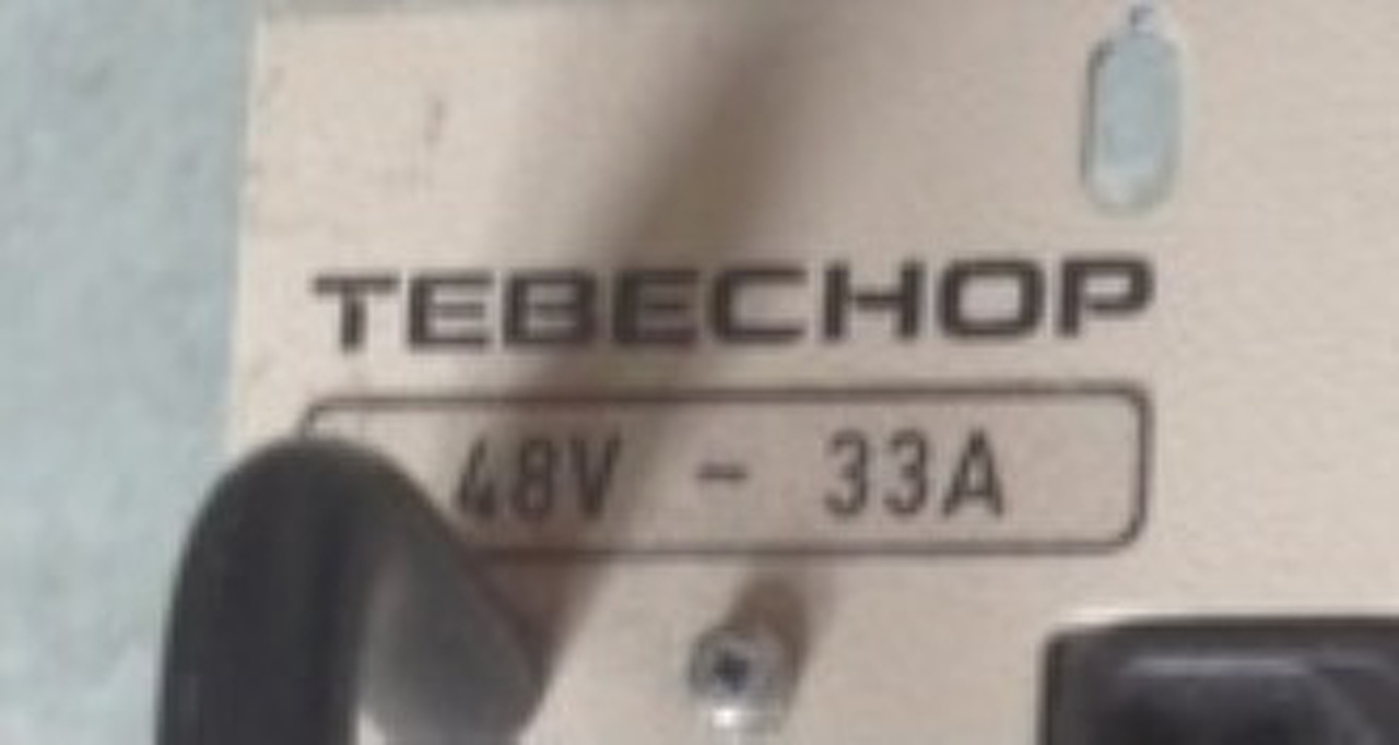

(#) teglascs válasza kameleon2 hozzászólására (») Márc 1, 2016 /
Én is úgy látom, hogy 48V - 33A: komoly darab. Itt egy katalógus: Bővebben: Link.

Erre a katalódusra én is ráleltem. Szerencsére a tápegységnek sehol a neten nem leltem fel a kapcsolását, szóval még abból sem tudok kiindulni, gondolom "titkos". Ez az "1800" as, csak egy régebbi kiadás. Arra gondoltam, hogy esetleg a bemeneten a kondik nem lehetnek-e problémásak? Persze ahhoz kéne egy ESR mérő. Mindenképpen szeretném megjavítani. Nem látok benne égést, vagy komolyabb sérülést, de ha kell akkor nagyítóval átnézek minden SMD alkatrészt égési nyomokért. De ha jóltudom elsőkörben a kondikat illik kiforrasztani és megmérni(vagy olcsó kondi esetében szimplán cserélni) őket.
(#) Joe_001 válasza teglascs hozzászólására (») Márc 1, 2016 /
Szkópod van? Ráindul? A primer oldalon a fesz kb jó is lehet. ESR mérő is hasznos lehet in circuitos ha lehet, legalább a panelt nem kell nyúzni a kondik kivételével. Az Irf-et ha kiveszed ahhoz nem árt ha van egy alkatrész teszter. Először a feteket, meghajtóikat nézném meg. utána érdemes szkóppal megnézni bekapcsoláskor beindul e a gép, leválasztó trafó igen ajánlott a primer fesz alatti vizsgálatához! Ja egyszerű ohm mérővel még érdemes ránézni a kimenetre is nem zárlatos e. szoktak záró irányba Schottky diódát VDRt berakni védelemnek. Ha zárlat van a védelem leállítja pár impulzus után a primert egyéb károsodás érdekében. A visszacsatolást általában optóval oldják meg az is hozhat offot. A vezérlő, meghajtó IC-k adatlapja (goglival) segíthet A Így látatlanba, messziről ennyit.Ha elindul utána érdekes lesz a tápfeszt variálni. Valóban a kapcsolóüzemű topikba inkább való a téma mert ez a táp az.

(#) sastas01 válasza Joe_001 hozzászólására (») Márc 1, 2016 /
Szkópom akad. De, hogy mit hol mérjek kicsit nehezebb dió. Ohm mérővel rámérve a kimenetre, ha jól sejtem a kimeneti kondikat mérem. 0ról elkezd felkúszni az érték, és kb 1,4 kOhm nál megáll.

(#) Ge Lee válasza sastas01 hozzászólására (») Márc 2, 2016 /
Elindulni a topológiából tudsz, meg a vezérlő típusából. Ha ismered a működését akkor ki lehet kötni az összes körülötte lévő kiegészítőt, és életet lehet lehelni bele. Tegnap egy olyan invertert élesztettem fel amit bontásra hoztak, és még az IC-k felirata is gyárilag le van csiszolva. Csak nem tudta a gyártó hogy kivel "szórakozik", mert már mindkét IC-t beazonosítottam.
(#) Joe_001 válasza sastas01 hozzászólására (») Márc 2, 2016 /
Akkor nem zárlatos v nincs a kimeneten védő, védődióda. A primer körnél ahogy Ge Lee mondta a miután a feteket megnézed, ki is veheted, megmérheted. (Vagy két műszer, az egyik az elem is lehet, vagy alkatrész teszter kell hozzá). Utána beazonosítod a gate ellenállást vissza követed a vezérlőkig. Ha tápot adsz nekik pár impulzust le kell adniuk induláskor ha még életben vannak. Ezt többször is ismételheti. Ha nem akkor valószínűleg csere. Ha igen lehet visszacsatolást (szabályzáshoz) leellenőrizni. Na van leválasztó trafód akkor azon keresztül indítva jó alkatrészekkel 4-5V körüli impulzusokra el kell indulnia és a trafó túloldalán is meg kell jelenni az impulzus sorozatnak. A Primer oldalon óvatosan a szkóppal is!

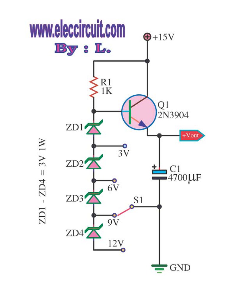

(#) BiG_Lui-Gee hozzászólása Márc 30, 2016 /
Érdeklődnék , hogy mi a megfelelő módja 80vdc-ből 12v majdhogynem stabil (+-1 volt) max 1A elviselő, de megelégednék 600mA-el is olcsón kis méretben feszültséget létrehozni/csökkenteni. Ez egy segéd táp nélküli trafó, és erősítőhöz kellene, a kiegészítő áramkörökhöz(koppanás gátló, kivezérlés jelző, clip jelző, hangszínszabályzó, venti vezérlés) Keresgettem, de ekkora feszre nem találtam még DC DC konvertert sem.
(#) reloop válasza BiG_Lui-Gee hozzászólására (») Márc 30, 2016 /
Mehet az hálózati feszültségről is: Bővebben: Link
(#) gerenk válasza BiG_Lui-Gee hozzászólására (») Márc 31, 2016 /
Szia !
Itt egy rajz, ugyan nem a Te kapcsolásod de az elv a lényeg. Tranzisztornak válassz nagyobb
teljesítményű és feszültségű típust, zener ZY12 + egy 1N4001 sorba kötve a tranzisztor bázis
nyitófeszültsége miatt. A soros ellenállást növelni kell a magasabb bemenő feszültség miatt.
Ha pontosabb feszültséget akarsz kombinálhatod, ez az átalakított kapcsolás 24 V-os zénerrel
+ egy 7812 stab. ic.
