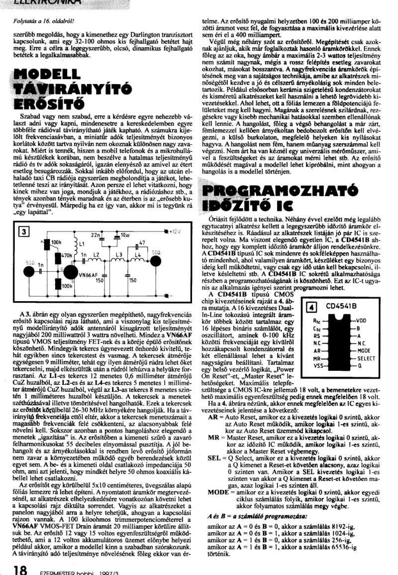

Heló, kössz a választ!
Akkor megpróbálom ezekkel a menetszámokkal. Amugy műszerem van, ami alatt egy multimétert értek, de azt nem tudom, hogy mit kéne vele mérni. A cikk elég régi ezert vannak benne az érdekességek .Üdv.: Jocó!
Hát nem éppen multiméterre gondoltam, de esetleg a végfokozat felvett áramát figyelve be tudod állítani a legnagyobb teljesítményt. De ez csak akkor igaz ha az a teljesítmény le is tud sugárzódni az antennán és nem a tranzisztor disszipálja el a reljesítményt... (magyarul : jól méretezett az antenna)
A digit multiméternek még egy hátránya van : RF áramkörök mérésekor hajlamos a nagyfrekitől fals értékeket mutatni...

Azzal a kérdéssel fordulnék hozzátok, hogy megépítette-e már vki téma elején említett kapcsolást, illetve működik-e rendesen, szépen megnöveli-e a hatótávot...., hogy ha igen, honnan szerzett hozzá FET-et? Illetve, miylen típussal lehetne helyettesíteni, ami nem csak elvileg, hanem gyakorlatban is működik, és beszerezhető is bármely sarki alkatrészboltban... üdv, és további szép napot!
