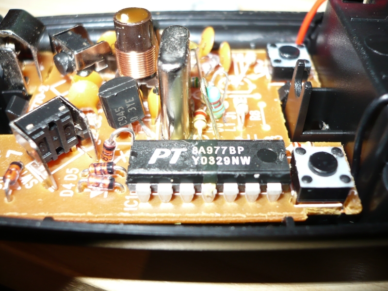

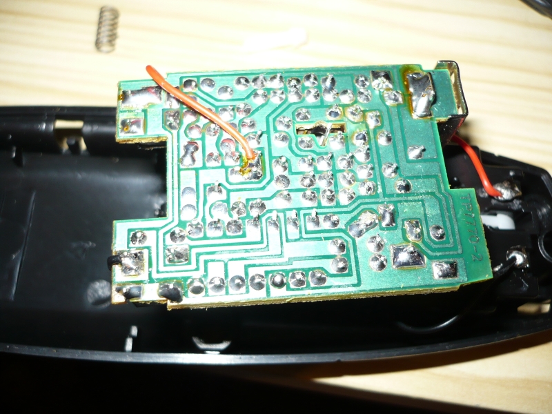

Nekem egy kis rádiós autónak kellene megnövelnem a hatótávát mert gyárilag csak kb.10 méter, és ez elég kevés. Próbáltam az antennákat növelni de nemsokat segített. Nem tudom, hogy az adót vagy a vevőt kell tuningolni, a távban egy 9V-os, az autóban 3db 1,5V-os elem van. Teszek fel pár képet az adóról talán segít valamit.

9 Voltos elemmel felejtős az ügylet. Esetleg 8 cerkaelem vagy hasonlók. A 100 mA-es nyugalmi áram miatt célszerű a a tápot csak használat esetén rákapcsolni. Ahogy elnéztem az ittenieket. Mindenki valamilyen TX2 RX2 párossal (vagy komplementer pl: PT8A977 és tsai) felvértezett cuccot akart turbózni. 10 láb: a PC láb. ha akció van 1-re vált. Ellenállás + NPN tranyó (pl. BC337) és van mivel kapcsolgatni az erősítő tápját. Egyébként én is gondolkodtam, hogy megépítem, de nem találtam sehol VN66AF Fetet. Mindjárt utánna nézek mivel lehetne helyettesíteni.
