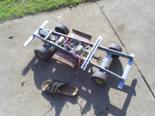

Hello! Itt egy kép! egyenlőre eddig jutottam, de még sokat kell fejlesztenem! A 27MHz távirányítós autó kérdések topikban, még tettem fel néhány kérdést!

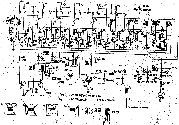

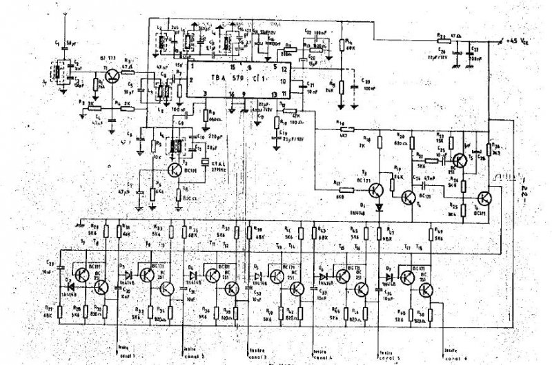

Itt (lapozz vissza): Bővebben: Link Van egy felajanlott ado vevo rendszer. Az illeto uriember nem jelentkezik (pedig jart bent). Amennyiben erdekel menj utanna (november 26 utan mert akkor jar le az egy honap turelmi ido). Igaz egy regi Am modulalt rendszer (1W) de a doboza az adonak es a vegfokja egy ugyes ember kezeben eletre kell egy kis atalakitassal. Ha jol ertelmezem akkor kozel laksz Debrecenhez igy nem latom akadalyat, hogy ne menj utanna. A csomagba betettem a vevot is kristalyokkal egyut. Igy nez ki az ado: Kép: Hivatkozás Kép: Hivatkozás Kép: Hivatkozás
A vevo kapcsolasi rajza:
Bővebben: Link es az ado: Bővebben: Link Igaz egy kis kondi hianyzik a vevobol de az akarmikor be lehet forrasztani. Kép: Hivatkozás Termeszetesen ingyen van az egessz !!

Itt van ket rajz, hogy kepet alkoss egy kisit:
Az ado: Bővebben: Link Es a vevo_igaz nem az ado parja de mind tanulmany egyelore elmegy: Bővebben: Link A csatolt PDF fileokon meg a Tescos autokban alkalmazott kapcsolasok lathatoak. Inkabb vegyel egyet keszen. Az alabbi linken egy kis betekintest nyerhetsz : Bővebben: Link

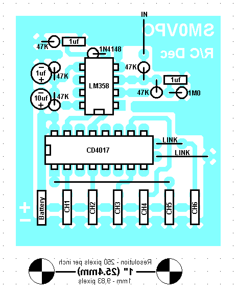

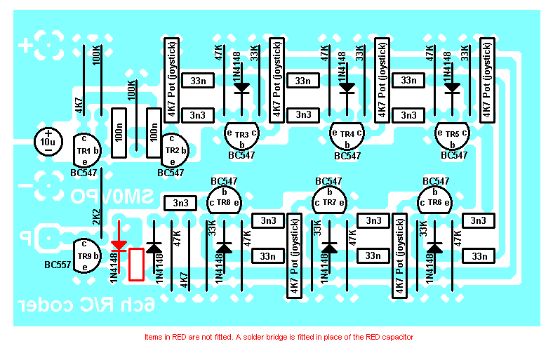

Azt szeretném kérdezni, hogy ezek a rajzok alapján elkészítem ezt az áramkört, akkor ez jó e lesz távirányítós autó alapjának? mellékelt szöveg a képekhez: These Printed Circuit Board foil patterns are to the R/C encoder & decoder project on my homepages. There are two circuitboards used, one for the encoder and another from the receiver. The projects is for analogue control circuits, and does not include the radio link that connects the encoder to the decoder. Ahogy elolvastam és azt szűrtem le belőle hogy valami nincs a rajzon! Mi az ami hiányzik? és mivel lehetne helyettesíteni, hogy ez rendesen működjön ? THX előre is a segítséget! |
