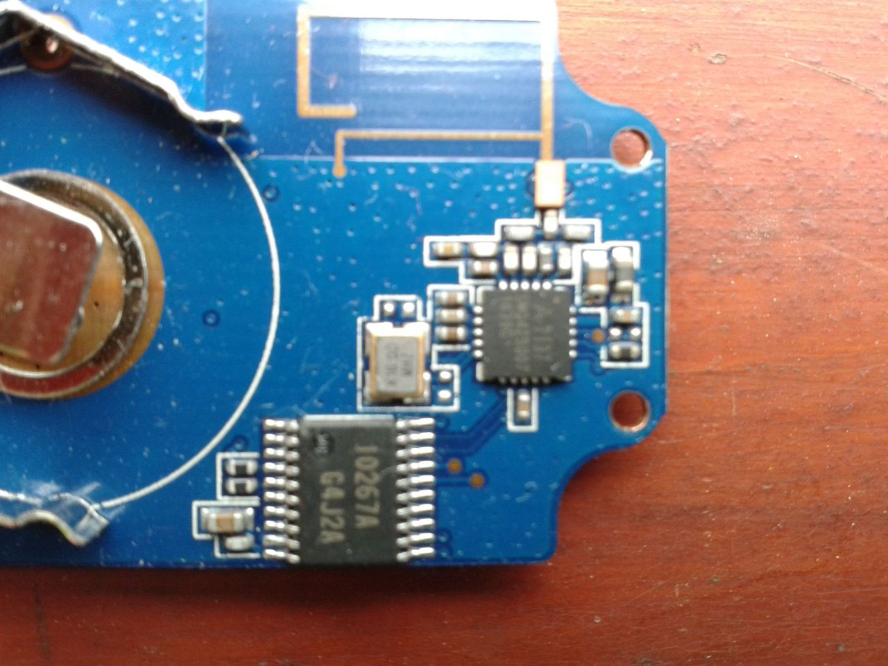

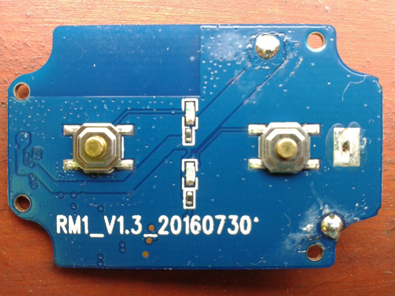

(#) sneci1977 hozzászólása Máj 20, 2017 /
Van egy akciókamera távirányító, ami túl gyorsan meríti a CR2032 gombelemet. Elemcsere után egy friss elemet 1-2 nap alatt lemerít. Mi lehet a baja, illetve javítható-e? Ha igen, hogyan? Előre is köszönöm a segítséget!

(#) sneci1977 válasza Gafly hozzászólására (») Máj 21, 2017 /
Ellenállásmérővel a két pólusra mérve 20k beállításnál 0,38 ohm ellenállást mutat. Másoknál több hónapot is kibírt elemcsere, elem kivétel nélkül. Elvileg nem szabadna ellenállást mutatnia a két pólus között, nem? Inkább a hiba okát szeretném a segítségetekkel kideríteni.
(#) sneci1977 válasza granpa hozzászólására (») Máj 21, 2017 /
A kapcsoló jó ötlet lenne, mert állandóan az elemet kivenni macerás lenne, mert 4 csavarral van lefogatva a háza. A bekapcsolt állapotban viszont akkor is gyorsan merítené az elemet, szóval jó lenne megtudni mitől van ez. A képek alapján melyik lehet a pufferkondi?
(#) Inhouse válasza sneci1977 hozzászólására (») Máj 22, 2017 /
20k állásban nem tud 0,38ohm-ot mutatni, inkább 0,38kohm=380ohmot. Ettől függetlenül ez majd 8mA fogyasztás folyamatosan...
(#) sneci1977 válasza Inhouse hozzászólására (») Máj 23, 2017 /
Hogyan lehetne kideríteni, hogy mi okozza ezt a többletfogyasztást?

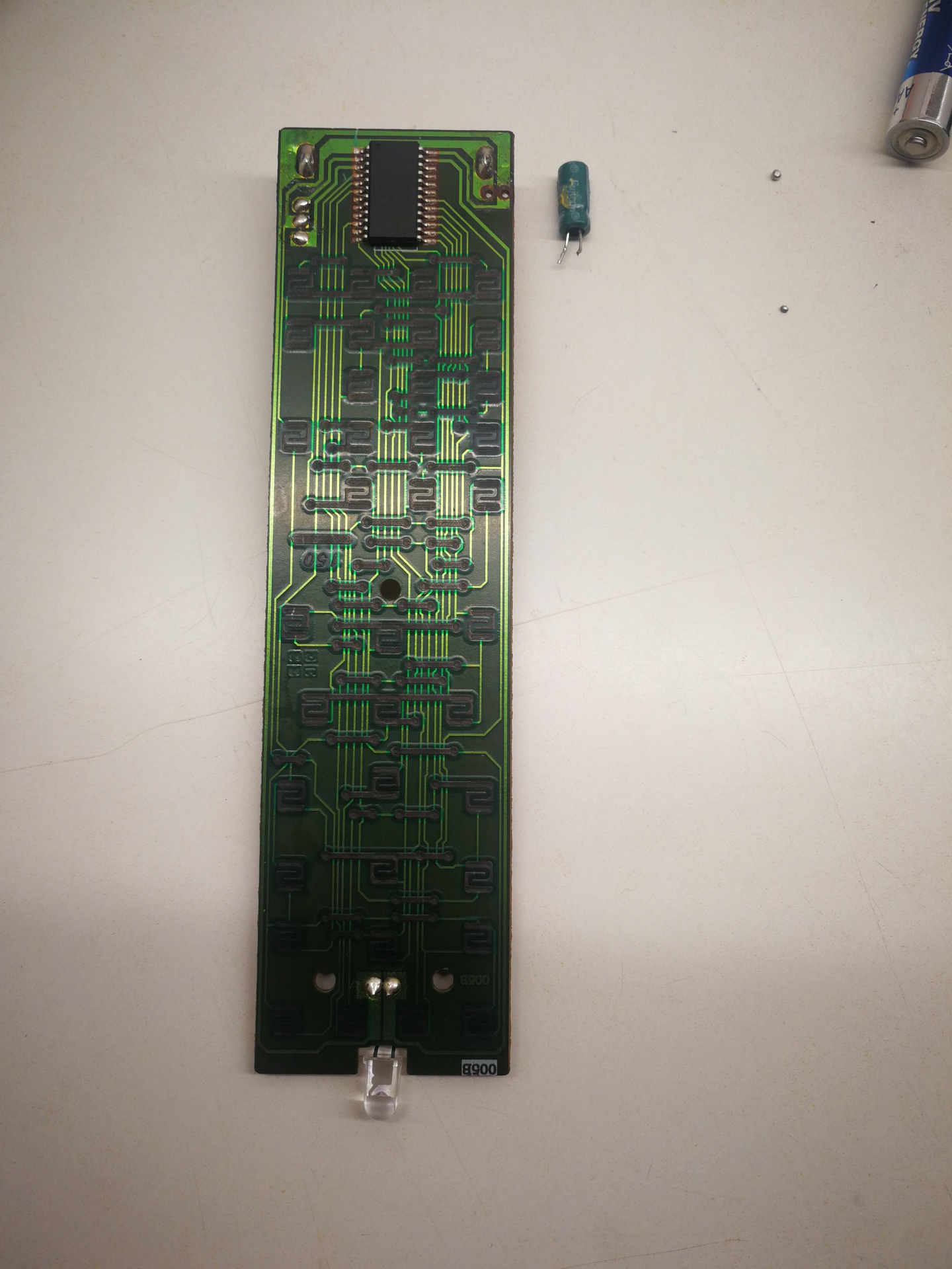

(#) Alfa147 hozzászólása Dec 8, 2018 /
Nem működik a távírányító. Szét szedtem és egy alkatrész le volt törve a panel lapról!. Olyan szinten, hogy ped-el együtt szakadt fel. Kérdésem az lenne, hogy melyik két pontra tudnám odaforrasztani a lábait. Köszönöm.
(#) Inhouse válasza Alfa147 hozzászólására (») Dec 8, 2018 /
Megkaparod a fóliát, beónozod, visszadugod a megfelelő polaritással és ráhajlítod a lábát az ónozásra. Beforrasztod...aztán megkeresed, mi a baja, mert gyanús, hogy nem ez...

(#) Travolta válasza Alfa147 hozzászólására (») Dec 9, 2018 /
Látszik, hogy az egyik felszakadt pad-nél megszakadt a fólia folytonosság is. Onnan kapja valamelyik tápfeszt az IC. Azt is javítsd. Utána, ha más gond nincs, működhet is.
(#) Inhouse válasza bbalazs_ hozzászólására (») Dec 9, 2018 /
Nem jól fogalmaztam...mivel kitört, kapott rendesen, nem csak ez a baja...
