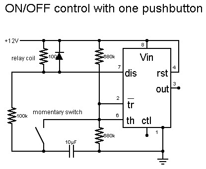

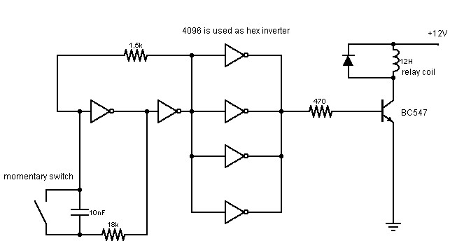

Végigolvasgattam a topic ot (bár nem teljes részletességgel) de a téma elméletben már engem is foglalkoztat egy ideje. Most ha más nem csak ilyen gondolatébresztőnek vagy másminek leírom, hátha találtok benne valami hibát, vagy elvi ütközést.
Az én fejemben az született meg, hogy mi lenne ha vennék alapul egy régebbi telót, ideálisabban egy nokia 3210 est vagy 3310 est, azokon, ha még jól tudom volt ilyen csengőhang szerkesztő, illetve ha jól emlékszem már abban is lehetett adott telefonszámokhoz más más csengőhangot rendelni.
És én a relé vagy akármi más működtető kapcsolását ( akár egy prellmentesített ki-be kapcsló áramkör egy 555-tel) a hangfreki alapján kapcsoltatnám. A különböző számokhoz való csengőhang rendelése azért jutott az eszembe, mert nálatok is felmerült, hoyg mi van ha más csörgeti meg, vagy épp csak kapsz egy üdvözlő üzenetet a t-mobile tól? alapon. Így ha készítenék egy egyszerű hangfekis sávszűrőt, pl egy alul vagy felől áteresztőt és egyedi csengőhangot tudnék redelni egy egy számhoz, akkor ha beállítom azt hogy az én telefonszámomról egy adott magasságú hang "szólaljon" meg de amúgy akármi más gyíkja van akkor egy teljesen eltérő csengőhang van, akkor már meg is oldottam az illetéktelenek által működtetést.
Így elvileg ha akármit utánakötök a vezérlő jelnek tudnám működtetni.
Szerintetek ez a hangfrekis sávszűrős ötlet mennyire kivitelezhető egyszerűen egy szimpla szűrővel? gondolok itt olyanokra, amiket erősítőkbe építgetnek alul áteresztőnek vagy épp felül áteresztőnek.
