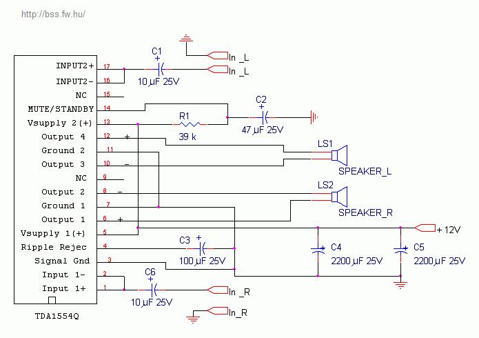

Az ic data sheet-ben a 14-es lábon nincsen ellenállat, csak egyszerűen a + -ba van kötve. Viszont minden más rajzon szerepel ellenállat meg kondi. Ez a láb a standby, azt kérdezném mindenképpen szükségesek e oda ezek az alkatrészek, vagy lehet direktbe kötni az 5,13 lábbal. Ha kellenek oda az alkatrészek akkor megfelel-e a 14-es lábra nagyobb kondi is? (47uf 25V helyett mondjuk 47uf 50V) ha hülyeséget kérdeztem bocsi, kezdő vagyok még. Előre is köszi az infót.
Ha ebből kettő darabot teszek egy 12V 100VA-as toroid trafóra akkor akkor sz működni fog ugye? Tehát két kapcsolást hajtanék róla. Valaki használta már LM1036os előerősítővel? Köszi
Ha nem akarod használni direktbe kötheted! Ha használni akarod jó helyette a nagyobb feszültségű kondi is!

Mi alapján csinálod mekkora táppal akarod meghajtani? Beraktam kettő képet Megcsináltam hozzá nyákot ha vasalod akkor nem kell már tükrőzni! Eredeti kép alapján vegyél hozzá cuccot és rakd össze! Ennek működni-e kell! A másik ez ugye hivatalosan 4x11W de ez a kapcsolás hidalva van tehát 2x22W mindenképpen egy oldalas tápról megy nagyon max 18V-ról. 14.4V az ajánlott olyan 50VA körüli táp! Próbáld meg ezt! Üdv PeTi

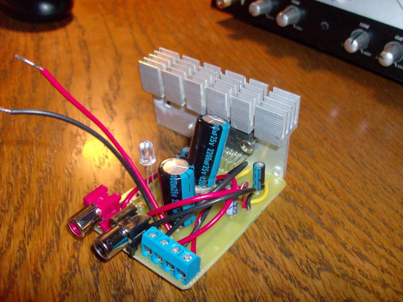

Én építettem egy ilyen erősítőt, rakok róla egy képet, de vannak vele gondok... Az történt hogy véletlen a 12V-os aksimat fordítva raktam rá, és az egyik 2200µF-os kondi el is szállt... Ekkor jöttem rá a hibára... Felcseréltem, kicseréltem az összes kondit, és az a hiba jelenség hallható, hogy nagyon halk és serceg, de a zenét vmilyen szinten kilehet belőle venni... Az lenne kérdésem mi lehet még a gond? lehetséges, hogy az IC tönkre ment? Vagy a kapcsolási rajz rossz? A segítségeteket előre köszönöm. [mindenféle szükséges rajzot mellékelek...]
A fordított polaritás könnyen kinyírhatja az IC-t. És szerintem azért "szól" halkan, mert csak simán átszalad a zene az IC-n, vagyis ugyanakkora hangerővel szól, mintha rákötnéd simán a jelforrásra a hangszórót. IC cserét ajánlok.

Segítséget szeretnék kérni én is építettem egy TDA 1554 Q erősítőt és ha aksiról ha számítógép tápról hajtom recseg és nem tudum miért a bemeneti jelet egy mp3 lejátszó szolgáltatja. Ja kitben rendeltem lehet h. azért ilyen sz.r? meléketem képeket is! Köszi a segítséget előre is!!!! ![]()
Ennek a kapcsolásnak működnie kell. Esetleg magáról a szerkezetről dobj egy képet.

Meg szeretném építeni ezt az erősítőt, csak kicsit másképp, és nemtudom működne e, szóval segítsetek légyszíves. A koncepció az lenne hogy egy sztereó jelet vennék PC-ről, amit egy LM1036n el beállítgatnák *hangerő, hangszín, stb* és ez menne a TDA-ra, a datasheetjében 9. oldalon szereplő 4x11 W-s verzióra. (1,2 lábak) A bonyodalom az benne hogy a PC jelét rávinném megy másik LM1036n-re is, aminek a balance-t lehúznám egyik irányba teljesen, ezt is beállítgatnám, és vinném rá a TDA-ra, viszont azt a 8. oldalon lévő 2x22W-s verzióra, tehát a 17-16 lábakra. Kérdéseim; *ez megvalósítható így? mármint egy TDA-val. *a 4-es lábra mit tegyek így? mert a két kapcsolás ebben eltér. Oh, azt elfejetettem hogy ezzel egy 2.1 szerűséget szeretnék elérni, azért a felhajtás.

Amit felraktam paneltervet, az 2x22 wattos verzió, azt csináld meg, greatz nem kell, pc-be is rakhatod, csak akkor a panelon lévő bekapcsolást kell választani és úgy nem vágja le a géped mikor bekapcsolod, különban a kondi akkora áramot vesz fel mire feltöltödik, hogy újraindul a gép, én már jártam így vele mikor még nem tudtam!
A 4. láb ilyenkor nem játszik!! Kérdésed van írj!
Jah még annyit, hogy akkor jó az erősítő, ha a kimeneteken a GND-hez képest fél tápfeszt mérünk, ha nincs rajta fesz vagy kevés akkor az íc halott!!

Csak ilyenkor mit kezdjek a 4-es lábbal, mert a datasheetben csak a 4x11, meg a 2x22 van, és ezek eltérnek a 4-es lábnál.
Még olyat nem csináltam, de szerintem panelon csinálj neki helyet és próbáld ki, hogy kell-e!
Sztem kell!
Én azt javaslom, hogy építsd meg a 2X20wattosat. Ugye van 4db kimenet. Ebből kettő fázisfordított, kettő pedig normál fázisban megy ilyenkor. A 6-os, 8-as közé kötött hangszóró 20W-tal fog szólni (hogy melyik a + és melyik a -, azután utána kell nézni), a 12-es és föld közé tett hangszóró pedig 10w-tal. A 10-es és a föld közé teszel még egy hangszórót, és van még egyszer 10w-od. A fontos, hogy a második hangszórót, amit a 10-es és föld közé raksz, fordított polaritásjelöléssel vezesd ki. Tehát a föld lesz a +, a 10-es láb pedig a -. Így lesz egy fázisban a 2X10watt. Ha nem nagyon törődsz vele, akkor viszont teljesen mindegy, hogyan kötöd be a hangszórót, a lényeg, hogy 12-föld, és 10-föld közé rakd.
Ezt szokták alkalmazni a gyári, hidalható autós erősítőkben is, így változtatás nélkül, csak a hangszórók csatlakozói átkötésével választhatsz a hidalt, és normál teljesítmény között. Üdv! |
