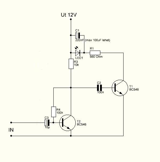

Az előttem szóló linkjén található áramkört építettem meg én is és nagyon szép hangot ad, semmi gondom vele, egy apróságot leszámítva. Van nekem egy LED-es villogóm, ami végül is egy egyszerű közös emitteres alapkapcsolásból származik, fel is töltöttem a kapcsi rajzát. A gond hogy ha egyik oldalra bekötöm, akkor az erősítő rettenetesen be torzít, de úgy, hogy csak akkor, hallatszik nagyon, ha a hangerő, teljesen a minimumon van. Ahogy emelem a hangerőt, úgy az elnyomja a torzítást, de akinek éles a füle, az könnyen meghallja, hogy valami nincs rendjén. Kipróbáltam egy régebben megépített villogó áramkörrel is, amivel ez előző TDA1557Q működött, és semmi baja nem volt vele, de most azzal is ugyan ezt produkálta. Így kilőhetem, hogy a villogóban lenne a gond. Sokáig gondolkoztam ezen, és két dolog villant be, ami talán más, mint az előző erősítőm. 1: Én egy 100Kohm-os sztereó potmétert használok, de a link, és a gyár is, 22K - 50Kohm-os potikat ajánl. (Ez lehet baj?) 2: Amit valószínűbbnek tartok, hogy más a nyák. Előzőt egy egyszerű próbapanelen vezetékeztem össze, és minden test, a táp kondi testén futott össze. Ezzel szemben a mostani végfokot, egy filccel rajzolt, és vas-kloriddal maratott nyákra építettem, ahol már nem a kondin találkoznak a testek, hanem itt-ott, ahol a legkönnyebb. (Lehetséges, hogy az IC GND csillagpontra való érzékenysége okozhatja?!) A válaszokat előre is köszönöm! Üdv.: Jax

Egy tanács! Úgy építsd meg, hogy minden lábnak a földje, és a bemenet földje a táp kondi negatívjára csatlakozzon! Erre azért van szükség, mert az IC érzékeny a GND csillagpontra. Nagy valószínűséggel nekem is ez a gondom. Ha rákötöm a bemenetre a LED-es villogóm, akkor iszonyatosan elkezd torzítani, vagyis valahonnan zavart szed össze. Gondolom azért, mert én a nyákot nem így terveztem. Majd ha lesz időm a munka mellett, kijavítom.. (Vezetősávokat szétvágom, és vezetékkel bekötöm a táp kondira.) Üdv.: Jax
