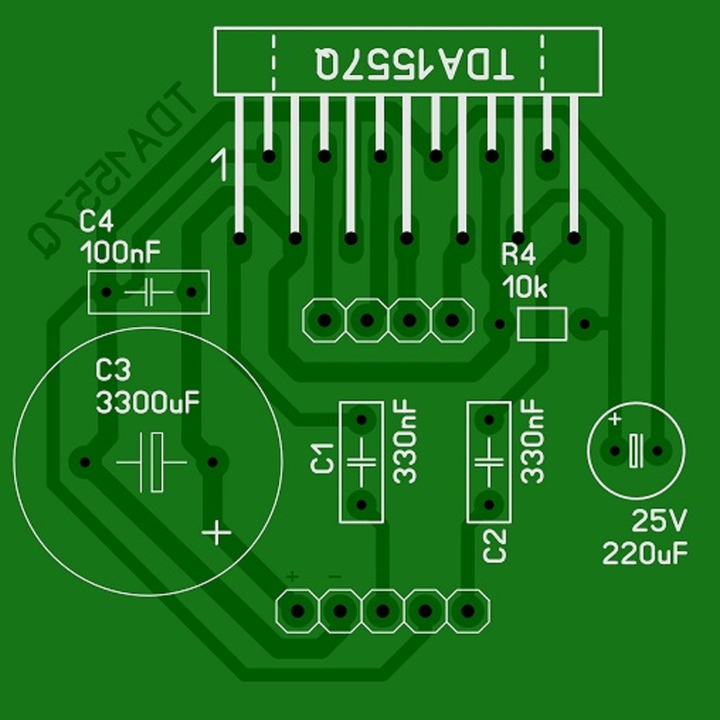

Szeretnék én is egy hasonlót építeni, mint amit az előző hozzászólásokban. Valaki meg tudná osztani a nyáktervet? Ugyan most elkezdtem barátkozni a tervezővel, de azt írták, hogy érzékeny a csillagpontra, így nem szeretnék kíréletezni. Köszönöm!
Szia! Nem valami fényes a felhozatal.
Először is google keresés TDA1557 pcb -re! Abból ki tudsz indulni. Menet közben szívesen segítek, legalább lesz egy jó terv, neked pedig gyűlik egy kis tapasztalat.
Köszönöm! Erős induló alapot képez, ha számítható segítségre. Egyszer mindenféleképpen meg kell tanulni. Miért ne most? ![]() Tudnál mondani pár szót a csillagpont kialakításáról? Nem találtam sehol a kezdőknek szánt magyarázatot.
A nyomtatott áramkörben el kell helyezni egy tápszűrő kondenzátort (470µF-4700uF). Ennek negatív lábára kell érkezzen a külső tápfeszültség. Egy másik ágon, de követlen a kondi lábról hozva lehet tovább vinni a többi csatlakozási pont felé. Illusztrálom.

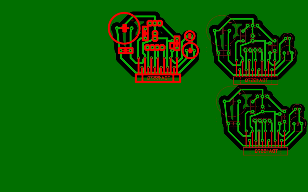

Hát sikerült valamifélét alkotnom, de nyomtatással egyelőre nem tudok megbírkózni.
Valamiért teljesen más képet kapok mikor pdf-be mentem Sprint Layout-ból.
Oszd meg velünk a .LAY fájt, vagy a JPG-be exportáltat.
Nem lett egy szép darab, de ez az első.

Írtam rá pozíciószámot és értéket a mellékelt rajz alapján. Persze nyugodtan alakíthatsz rajta. A 12-esről levettem a by-pass-t, de akár maradhat is. Áttettem felülnézetbe, mert így szokás tervezni. Első feladat: a tápcsatlakozóról jövő két vezetősáv először a C3-mal, majd a C4-gyel találkozzon! A C4 forrszeméről (!) vigyél vezetést a bemeneti földnek, IC 2-es lábnak és ettől külön ágon IC 5,8 teljesítmény földnek.
Elméletileg ezek megvannak.
A C4 forrszeme azért fontos számunkra, mert még ennek a kapacitásnak a szűrés során kialakuló árama (ami számunkra zaj) feszültséget ejt a hozzá futó vezetősávban. Ezt ne adjuk hozzá a bemenő jelhez!
A 220µF koppanás mentesítő kondenzátor szerencsére nem igényel kényeztetést, mert csak a bekapcsolás pillanatában van egy kis feladata. Némi finomításnak nem tudtam ellenállni, de a végső arculat kialakítását Rád bízom.

Akár maratni is lehetne, remélem nincs benne elkötés, mert főleg az elvi részére koncentráltam.
A gyakorlatban először be kell szerezni az alkatrészeket, és meggyőződni arról, hogy a lábtávolságok és a külső kontúrok igényelnek-e esetleg módosítást. A túl sok szabadon maradó hely sem szerencsés, mert a NYÁK pazarláson kívül feleslegesen ad okot a vezetősávokon létrejövő veszteség megtűrésére. Ilyenkor normál nyomtatóval, minden réteget engedélyezve ki szoktam printelni, és rápróbálom valamennyi alkatrészt. Az esetek többségében találok még igazítani valót ![]() Szerk.: Tégy a réz oldalra feliratot! Ez lehet informatív is. A maratás utáni olvashatóság megvéd attól, hogy helytelen tükörképet készíts. Ej, de sokan szenvedtek már ettől! A hozzászólás módosítva: Máj 8, 2014

A TDA1557 lábak között központosítottam a vezetősávokat a kellő hézag érdekében, és adtam rá kényelmes papucsot
Most már Te jössz! A hozzászólás módosítva: Máj 8, 2014
