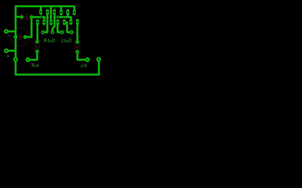

Sziasztok! Segítséget szeretnék kérni tőletek: van egy tda1557Q erősítő ic-m, ami eddig ,,légszerelve" volt, egy dobozban, működött. Elkövettem azt a hibát, hogy az áramkört szétszedtem, nem jegyeztem meg hogy melyik drót pontosan hova megy. Volt itt fent egy rajz, ami alapján csináltam hozzá nyáktervet, de picit módosítva lett. Kérdésem a következő: Mit kötöttem rossz helyre? Mert nem igazán akar működni az áramkör...
Képet az áramkörről csatoltam! Még valami: nálam az eredeti összedrótozott áramkörben nem volt kondi(csak a tápszűrésben volt egy 100nF meg egy 2200µF-es kondi szűrve) Csak gnd-re, meg tápra volt kötve minden közvetlenül, és működött az áramkör hibátlanul!!
Bocsánat, most nézem, hogy a rajz nem jó, ez nem a jó rajz, de sajnos a mostani áramkörről!

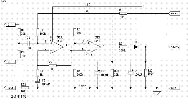

Az adatlapon láthatod 80mA az üzemi nyugalmi árama, és uA nagyságrendben fogyaszt készenléti állapotban. Elliott rajzát módosítottam, hogy közvetlen a TDA1557-et lehessen vele vezérelni. Használat közben pedig annyit fogyaszt, amekkora teljesítményt kifacsarsz belőle.
Ezt az áramkört kellene megépítenem ahhoz, hogy ha nincs jel a bemeneten, stand-by-ba kapcsoljon?

Megtaláltam az eredeti cikket.
Hmm.. Ez hasonlít az én áramkörömhöz..
![]() Még egy-két éve terveztem egy hasonló relés áramkört. Műveleti erősítő felerősíti a jelet, egy kondi feltöltődik általa (a kisülése határozza meg, hogy mennyi ideig tart nyitva a relé) a kondi után egy dióda 0,6V-on nyit egy tranzisztort, a tranyó meg kapcsolja a relét, ez az áramkör egy 1,5W-os kis trafóról megy, inkább az fogyasszon, mint egy 250-500W-os behemót. Bár analóg, de működik, jó lett az a lényeg ![]() Szóval a készenléti állapothoz az általad javított áramkört kéne megépítenem?

Köszönöm a segítséget, ez nagyon jókor jött! Holnap viszem bemutatásra a ládikát, már kezdtem kétségbe esni, hogy beégek vele. De tegnap még működött, érdekes módon. Valószínű, véletlen hidaltam a két kimenetet, ezzel monósítottam. Na mind 1, a lényeg, hogy ennyi volt a baj hála istennek. Köszönöm! |
