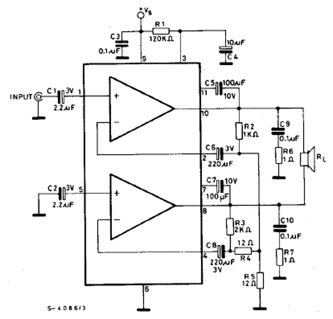

Ezt a kapcsolást szeretném megcsinálni. A Kérdésem az, hogy a 2 darab 12-ohmos ellenállás helyet lehet e használni 10-ohmos ellenállást? Mert nem lelek egy 12 vagy legalább egy 2 ohmos ellenállást
Szia! Találtál 1 Ohmos ellenállást? Mert az is kellene hozzá
![]() Itt találsz kitet is hozzá 1200 HUF -ért abban benne vannak az ellenállások is. Bocs most nézem neked gond lehet a postai rendelés. Azok az ellenállások az erősítési tényezőt állítják be tehát fontos az értékük. Illetve egy próbát megér, hogy kipróbálod 1-1 10 Ohm-os ellenállással. Nagyon nem fogod elrontani.
Igen találtam 1-ohmos ellenállást. A 2 ohmos ellenállást azért írtam oda mert ha találok akkor a 10 és a 2 ohmos ellenállást össze cinelem sorosa és meg is lesz a 12 ohmos ellenállás.
Szia! Nézegettem a stereo kapcsolást ot 33 Ohm van írva ( hidalt mononál a fele 16,5 Ohm ) mivel a szabványos és gyakori ellenállások is eltérnek +- 5-10 %-ot a névleges értéktől ezért írhattak oda 12 Ohm-ot (szóval valami hasonló érték kell Neked is. Csak arra ügyelj hogy közel azonos értékű legyen mind kettő 12 Ohm-os.
Kösz a segítséget!!! És siketült is találnom 12 ohm-os ellenállást.
