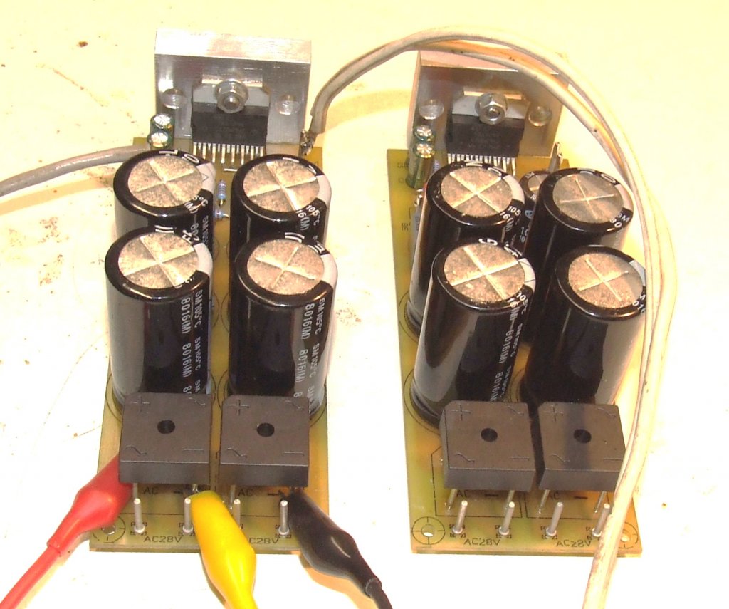

Testet öltöttek a panelok.

"Mechanikáztam" egy kicsit ma, fűrészeltem egy darab bordát (973cm2 a felülete, ami elég kell legyen), és "kifarigcsáltam" két hűtőtönköt is (40x28x10mm).

(#) Alkotó válasza Alkotó hozzászólására (») Máj 31, 2010 /
Bepakolásztam az alkatrészeket a panelokba. Egyenlőre még borda nélkül, de már hűtőtönkkel szerelve, saját trafója nélkül, a két greatzet kikerülve, labortápról táplálva be is üzemeltem őket.
"Pöc-röff" indult mindkét oldal. Pár percig hallgattam csak, de egyenlőre semmi zavaró vagy idegesítő nincs a hangjában. Az érzékenység is teljesen rendben van. Így, borda nélkül nem lehet bömböltetni, már szobahangerőn is intenzíven tud melegedni (ez nem is csoda, erre számítottam)
Ha majd komplettebb lesz, alaposabban is "ráfülelek".

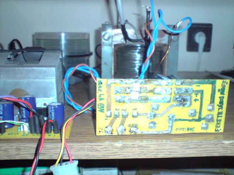

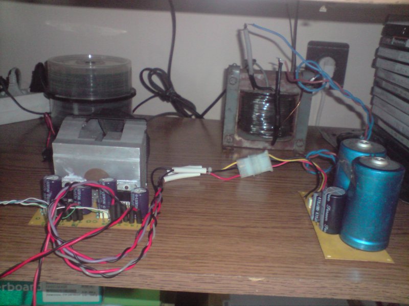

(#) janimester hozzászólása Jún 2, 2010 /
Sziasztok ! Befejeztem tda7294 alapú sztereó erősítőm és gondoltam megosztom veletek eddig hogy néz ki, és lassan be is lessz dobozolva. Az ablakok még bírják És 100-200W nyi hangfalat úgy dübörögtet hogy csak na , nem recseg ropog mint egyes esetekben..
