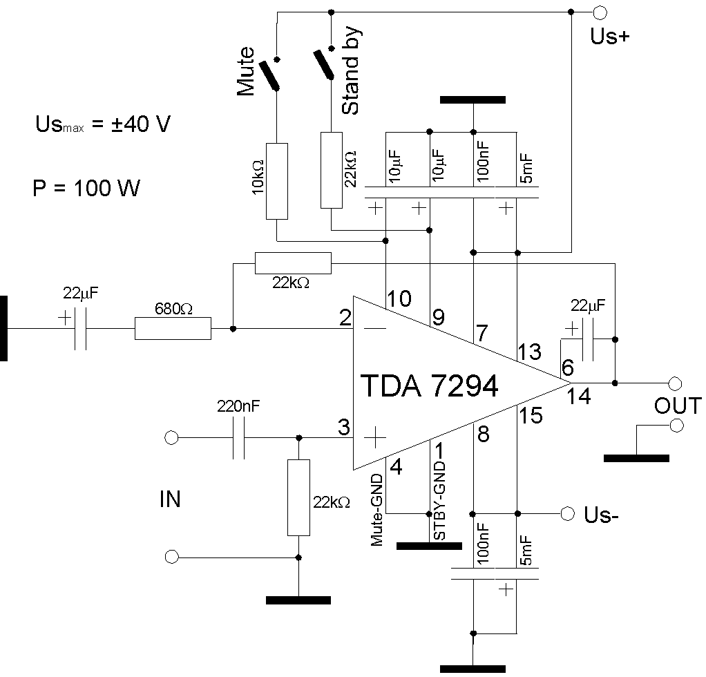

Lenne kettő hülye kérdésem.
Ezen a rajzon ha a 22kohmos ellenállás után, a stand-by lábra rakom egy led pozitív lábát, a stand-by GND lábra ugyanannak a lednek a negatívját, akkor mekkora áram folyna rajta át? Ugye egy ledet maximum 5 voltal "terelhetjük", viszont +40 V-ot kap az IC.
A másik hülye kérdés, hogy ez a stand-by annyit csinál, hogy nyugalmi áramot/feszt. vesz fel az IC, és lekapcsolja a hangszórókat?

(#) szilva válasza ensium hozzászólására (») Okt 27, 2007 /
A standby LED ott nem igazán lesz jó helyen. Egy LED-et nem feszültséggel, hanem árrammal gerjesztünk és valamilyen maradékfeszültség esik rajta. Tipikusan 20mA árammal szoktuk használni őket, ennek hatására a piros LED-nél 1.5V, sárga és zöld LED-eknél 2.4V körüli feszültség szokott esni rajtuk.
A 22k-s ellenállás csak 1.8mA-t biztosítana, ami legfeljebb egy nagy fényerejű LED esetén lenne talán elfogadható fényerő, de a nagyobb baj az, hogy a TDA7294 adatlapja szerint 3.5V a felső kapcsolási küszöb a mute és a standby bemeneteken is, amit ha a LED-del visszafogsz 2V alá, akkor nem fognak a funkciók működni rendesen.
Ráadásul az adatlapból az tűnik ki, hogy a normál működéshez kell ott folynia az áramnak, azaz nem a standby állapotot, hanem a bekapcsoltat jelezné a LED. Egyébként ha ez jó Neked, akkor tedd inkább sorba a 22k-val a LED-et, úgy működni fog!
A standby funkció bekapcsolása az IC a normális esetben tipikusan 30mA nyugalmi áramát visszaveszi tipikusan 1mA-re, emellett el is némítja az erősítőt.
(#) ensium válasza szilva hozzászólására (») Okt 27, 2007 /
Akkor a 22Kohmos ellenállás elé bekötöm, úgy tökéletes lesz? Köszönöm a segítségedet.
Igen, úgy működnie kell, de a kis áram miatt nagy fényerejű vagy kifejezetten kis áramra tervezett LED-et kellene használnod. Arra nem találtam semmi utalást az adatlapban, hogy a 22k-t mennyire lehetne lecsökkenteni (az áramot növelni), csak azt írja, hogy ha csökkentjük, akkor a standby időállandó (az elkó miatt) csökken, ha növeljük, akkor nő.
(#) szabi83 válasza szilva hozzászólására (») Okt 27, 2007 /
és az nem jó(bb), hogy a 22k -t megbontod kettő felé, egyik ellenállásra kiszámolod, hogy 0.6V esen erre dobsz egy tranyót amire mehet a led+előtét ellenállás... s akkor mehet a 20mA
(#) szilva válasza szabi83 hozzászólására (») Okt 27, 2007 /
De, nyílván jó lenne, de én nem bonyolítanám ennyire
Ha a rajz szerinti kapcsolós megoldás lesz megépítva, akkor inkább a kapcsoló alsó sarkára tennék egy elágazással egy ellenállást és azzal sorba a LED-et a föld felé. Így az eredeti áramkörtől teljesen független a LED áramköre, be lehet állítani neki a szükséges áramot.

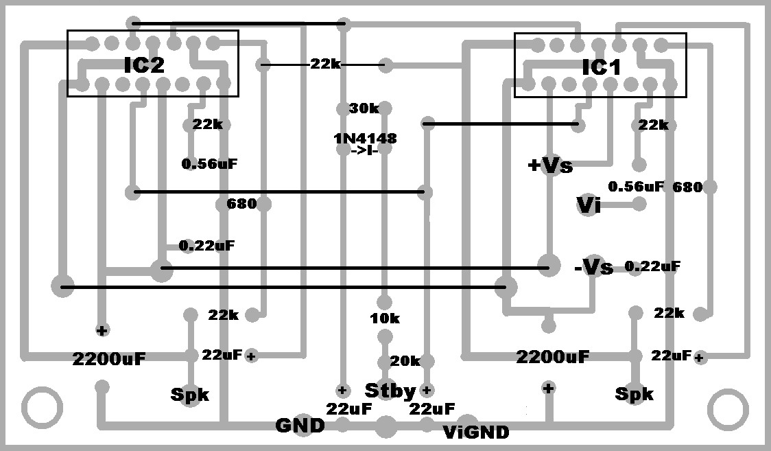

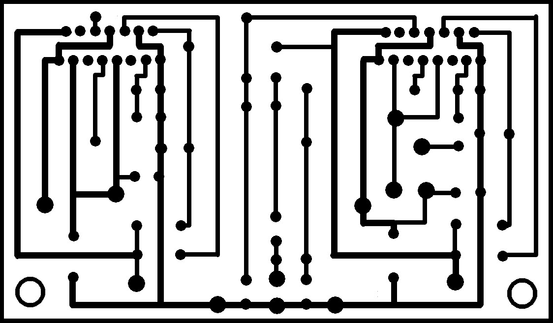

(#) DJ Szabcsa hozzászólása Nov 11, 2007 /
Üdv.Mellékelek egy nyákrjzot és egy beültetési rajzot egy hidalt TDA 7294-ről.Az lenne a kérdésem hogy ez megvan e valakinek Sprint Layout formátumban, vagy van e ehhez hasonló esetleg???
(#) DJ Szabcsa válasza DJ Szabcsa hozzászólására (») Nov 15, 2007 /
Nah időközben sikerült egy szép kis nyáktervet kreálnom és gondoltam megosztom veletek.
