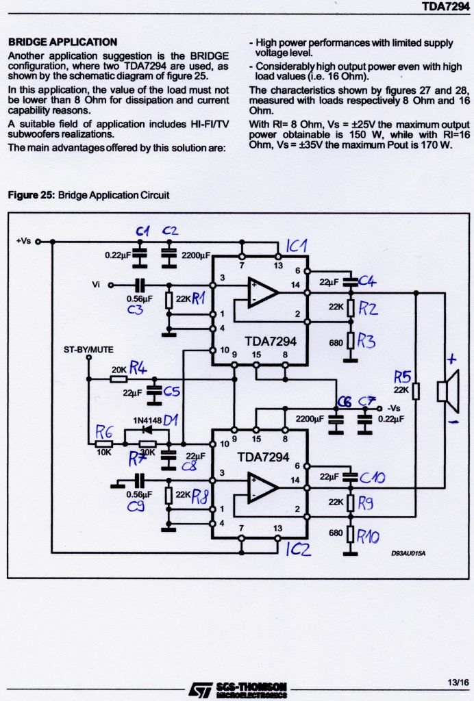

Végigolvastam a topicot és elhatároztam h építek egy ilyen IC-s erősítőt. Ezt a hídkapcsolást választottam amit még szabi83 linkelt be (jó régen): Kapcsirarjz:http://www.hobbielektronika.hu/forum/files/ee/ee9fba3dae6500bc1d6a3...ed.gif Beültetés:http://images.netbag.hu/20080106/10160961638.gif Több kérdés is felmerült bennem: 1 Miért ilyen "bonyolult" a panel jobb oldala ami a Standby és a mute funkciókat vezérli? hogy lehetne egyszerűbben? 2:Az R1 hány wattos legyen? (nemtom miaz h "RAT25") 3:Az R3 az hangerőszabályzó szerepét tölti be, vagy oda csak egy trimmer kell a bemeneti érzékenység beállításához? 4:kb hány W teljesítményt lehet kihozni ebből a kapcsolásból, és ha aktív ládába építem bele akkor hogy válasszak hangszórót? passziv hangváltóval menne ha mehet úgy. 5: Táp paraméterei? értem ezt 2xhány volt, hány amper és hány watt, pufferelésElőre is nagyon köszönöm minden hozzáértő válaszát.
Nekem van TDA7294-hez egy egyszerű hídkapcsolásom.Én ugyan még nem hallottam szólni de működik az tuti.A táp adatai szerintem min 300wattos,és mivel szimmetrikus táp kell neki 2x35 volt plusz minusz fesz.Amperbe meg kb 2x4 amper elég lesz,pufferelni vagy 10000µF/50volt vagy 4700uf/50volt és 7-10 amperes graetz híd.

én is megszeretném építeni ezt az erősítőt csak nem tudom mit kell csinálni a mute és a standby vagy mivel ha ezt a kettő lábat nem kötöm sehova akkor is szólna az erősítő? jah és kell ez elé előerősítő? Köszi
Ugy nem lesz jó ha csak a "levegőbe" hagyod azt a 2 lábat mert nem fog szólni (énis igy jártam TDA7375-el csak ott GND-re kötöttem... )Szóval ha jól vannak méretezve az ellenállatok a mute és a standby lábak előtt akkor ráködheted a +feszültséget mert nekik asszem 3,5Volt kell vagy kicsivel több.
tehát akkor meiknek adjam a feszt?
És mennyit hogy bekapcsoljon vagy kikapcsoljon? Köszi

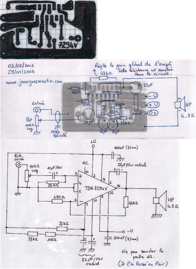

Hát a kapcsolási rajz, az elvileg jó, de az a baj, hogy a nyákhoz nincs türelmem bogarászni, de első blikkre úgyvan minden mint a kapcsi rajzon (aminek sztem működnie kell)
De van ebben a topicban egy sokkal elegánsabb kapcsolás, nyákrajzzal, úgyhogy sztem azt nézegesd inkább. Szabi83 csinálta meg a nyákrajzot.
igen nézegettem de az a baj hogy én még csak a filces "technologával" csinálom a nyákot és úgy nehezen menne

és ezen a nyákrajzon a mute és a stanby hova van kötve mert én nem látom sehol akárhogy is nézem
jah és ha az erősítő kb+-30voltról menne akkor a standby és a mute-nak 3.5volt kell ugye hogy szóljon az erősítő hány ohmos ellenállást kéne tenni rá egy 3.5voltos zener dióda elé hogy pont jólegyen? Köszi
Hát azon a nyákon a stand by, meg a mute eleve be van kötve és az azt csinálja, hogy mikor áram alá helyezed, akkor a stand by egy picivel később kapcsolja be a cuccot, tehát eleve egy koppanásgátlóként működik, egyébként meg nem kell ott pontosan meglenni a 3,5 voltnak, a lényeg, hogy minimum annyi legyen.
Szokott gond lenni az élesztésnél, hogy nem szól az erősítő, ez azért van, mert a stand by nem kapcsol be. Így én egy sima kis 100 ohm-os ellenállással kötöttem rá, majdnem megkapja a tápfeszt, de amúgy működik! Ennyi!

Most nézem hogy a kondik meg 16voltosak tehát akkor az áramkörnek 16voltnál többet nem lehet adni?
Te most melyik kapcsolást nézegeted??? Melyikre gondolsz? Linkeld már be! Mert én ezt mondogatom neked!!! Bővebben: Link
Nem arról van szó, hogy ne lehetne. Azok az elkók olyan helyeken vannak, ahol nem is alakul ki 16V.
Szerintem a mute/standby lábakon fellép valamiféle feszültségkorlátozás, de ha biztos akarsz lenni benne, hogy nem fognak többet kapni a kondik, akkor a két kondira rá kell tenni párhuzamosan 1-1 5V körüli zenert. (Sajnos még nem volt alkalmam a gyakorlatban mérni ilyen IC-t.)
Én is erről beszéltem. A 9-es és a 10-es láb a standby és a mute. Azokat magas feszültségre (>3.5V) kell kötni, hogy szóljon az erősítő.
Jaah hát itt van a bemeneten a poti után egy elkó, oda nem kell 16 voltosnál több; van egy 22 µF-os a 6 és 14-es lábak között az meg az "utánhúzásért" felelős és ott sincsenek nagyobb feszültségek. Tehát ezek a kondik nem fogják megkapni a tápfeszt.
De ha még nincsenek meg a kondik akkor nyugodtan vehetsz 63 voltosat is, hogy megnyugtasd magad, ilyen kis kapacitásnál azoknak is kicsi a mérete. (De én végig azt hittem, hogy az a nyák lesz megépítve, amit belinkeltem pár hozzászólással fentebb...) de jó ez is
van már valaki olyan aki megépítette azt a kapcsolást amit én linkeltem be?
csak azért hogy az egy működőképes nyákterv lenne-e? Köszi |
