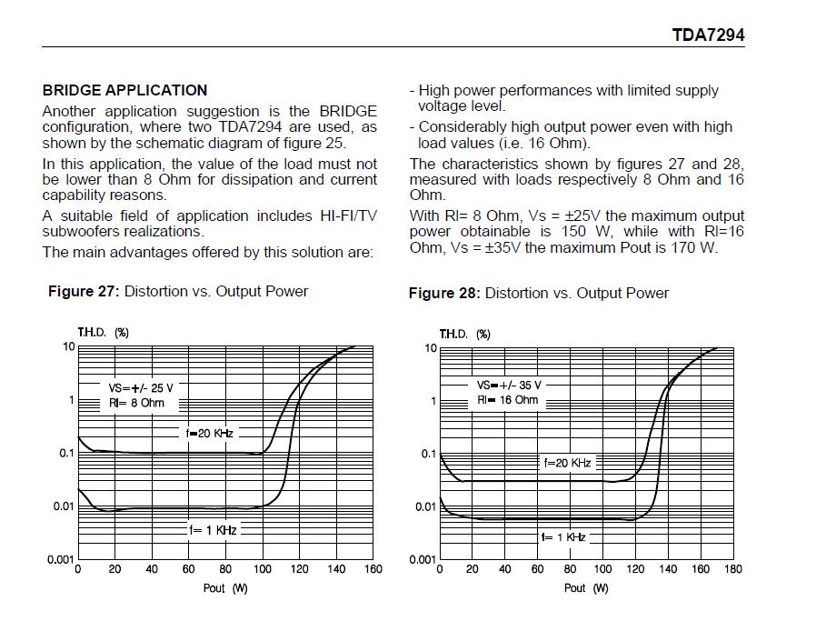

(#) reloop hozzászólása Feb 19, 2012 / 1
Szeretném megosztani veletek a TDA7294 -ből kinyerhető legnagyobb teljesítménnyel kapcsolatos álláspontomat. Az adatlap szerint 0,5% torzítás mellett tartósan 70W a tipikus teljesítmény, illetve 1 másodpercnél rövidebb időre 100W-ot érhetünk el 10% torzítás mellett.
A fórumon közzétett mérések azt igazolták, hogy ohm-os terhelésre a szinusz jel tetejének vágása nélkül IC-énként 100W gond nélkül kivehető belőle.
A gyártó alábecsüli a termékét?
Feltételezésem szerint másról van szó.
Attól, hogy a hűtőzászlót - óriási hűtőkapacitást bevetve - nem engedjük túlmelegedni, még alapvető problémával kell szembenéznünk. A tokon belüli lapka részben, vagy egészben a másodperc töredéke alatt, akár a jel ütemére képes forrósodni, illetve visszahűlni. Ha bármilyen félvezető adatlapját megtekintjük látható, hogy a hőmérséklet milyen drasztikusan képes megváltoztatni az elektromos paramétereiket. Ez alól a passzív alkatrészek sem jelentenek kivételt. A tranzisztorok munkapontjai kiszámíthatatlan pozícióba tolódnak, ha az ésszerűnél több hőt termelünk az IC-vel. Egy szinuszt szemlélve talán fel sem tűnik, mert a periodikusan ismétlődő - amúgy nem kívánt - jelenségek folyamatos görbét rajzolnak. Ha erre a szinuszra egyéb jeleket is ültetnénk, miként ez a gyakorlatban is megtörténik, bizonyára feltűnne a torzulás.
Számomra nyilvánvaló, hogy a gyártó miért szab korlátot a tápfeszültségnek a különböző terhelő impedanciákhoz.
A fent vázolt jelenséget termikus torzítás néven ismerem.
Már korábban is írtam egy kísérletről: a +/-40V-tal táplált hídat két 8 ohm-os hangsugárzó sorbakötésével 16 ohm-mal terheltem. Az elérhető legnagyobb hangerő alig csökkent a 8 ohm-oshoz képest, viszont a hangzás lényegesen javult.
Végezetül csatolok egy montázst az adatlap híd-kapcsolás részéből, melyen nyelvtudás nélkül is kivehetők a tápfeszültség és teljesítmény adatok. Hozzá illesztettem a hivatkozott grafikonokat is.
