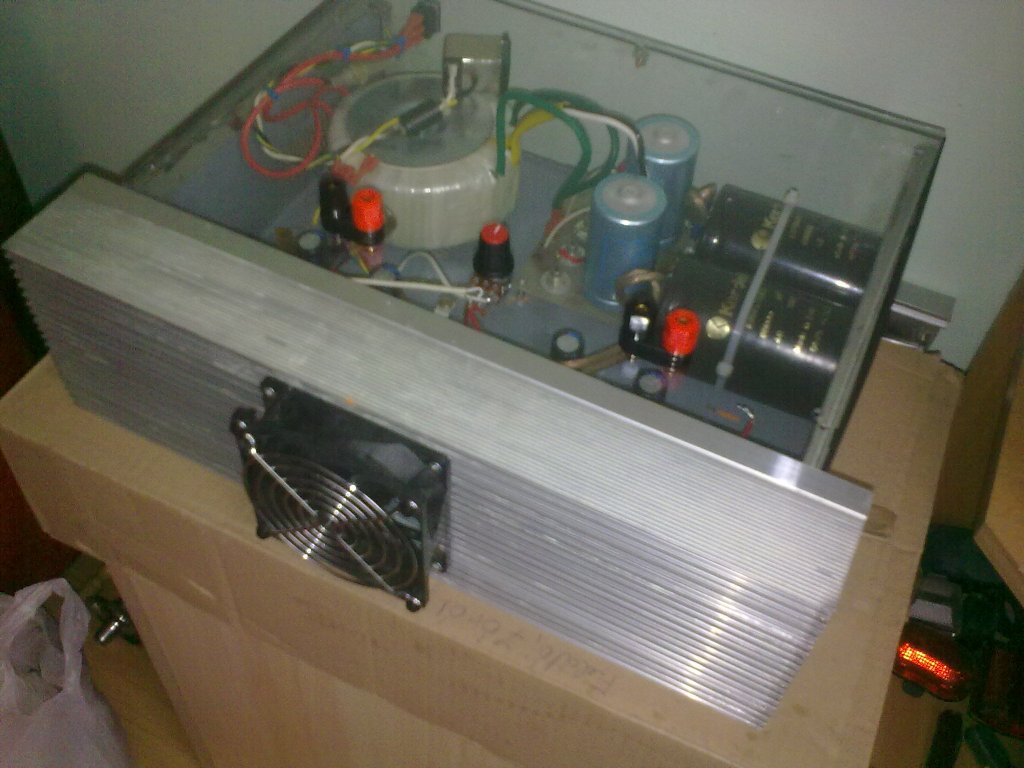

Helló. Jelenleg van egy darab monó TDA7294 hidam. Ez egy méretes trafóról egy 10A-es graetz-ből és 2x10.000µF szűrésről kapja a tápot. Ez az egy híd jelenleg 2 db 250W 8ohmos 3utas hangfalat hajt. A hangfalak sorba voltak/vannak kötve.
A tervem az hogy szerzek egy nagyonn trafót (5-600W) erősebb diódahidat (35A) és a 2x10.000µF marad,. És építek mégegy hidat, hogy egy jídnak egy hangfal jusson. Így is hogy sorba van kötve 80-90%-ig nem hallható torízás de azért egy hídnak egy hangfal mégis csak kényelmesebb. Eddig 2x36V volt a feszültség a kondik után. Mivel az uj trafó 2x32V így 2x45V lenne az uj fesz a kondik után. Tudom ehhez már komoly hűtés kell ami nincs is elhagyva. A 2x36V-al a 2x250W-al rendesen hajtva kézmeleg a borda (van ventillátor). A kérdésem hogy a 45V nem-e lesz sok a hidaknak? A másik hogy nem-e baj az hogy közös tápról kapják a tápot? Vagyis a végfokok táp bemenete párhuzamosan össze lenne kötve és ez menne a kondira nomeg a testre.
Az ötlet jó, a 2x 10000mikrofarád kevés lesz, nekem sztereó az erősítő 2x 200w kondik 2db 68000+ 2darab 10000mikrofarad
Azt mondják az okosok, hogy (-2 utasan egyenirányítva az 50 Hz es váltó fesz..) amperenként 1000u kell, így tehát az a 2x10 000u kevéskének tűnik. De majd mondják a tutit a nálam okosabb kollégák. Minden jót! Üdv Bencikusz

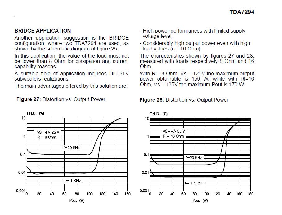

Szeretném megosztani veletek a TDA7294 -ből kinyerhető legnagyobb teljesítménnyel kapcsolatos álláspontomat. Az adatlap szerint 0,5% torzítás mellett tartósan 70W a tipikus teljesítmény, illetve 1 másodpercnél rövidebb időre 100W-ot érhetünk el 10% torzítás mellett. A fórumon közzétett mérések azt igazolták, hogy ohm-os terhelésre a szinusz jel tetejének vágása nélkül IC-énként 100W gond nélkül kivehető belőle. A gyártó alábecsüli a termékét? Feltételezésem szerint másról van szó. Attól, hogy a hűtőzászlót - óriási hűtőkapacitást bevetve - nem engedjük túlmelegedni, még alapvető problémával kell szembenéznünk. A tokon belüli lapka részben, vagy egészben a másodperc töredéke alatt, akár a jel ütemére képes forrósodni, illetve visszahűlni. Ha bármilyen félvezető adatlapját megtekintjük látható, hogy a hőmérséklet milyen drasztikusan képes megváltoztatni az elektromos paramétereiket. Ez alól a passzív alkatrészek sem jelentenek kivételt. A tranzisztorok munkapontjai kiszámíthatatlan pozícióba tolódnak, ha az ésszerűnél több hőt termelünk az IC-vel. Egy szinuszt szemlélve talán fel sem tűnik, mert a periodikusan ismétlődő - amúgy nem kívánt - jelenségek folyamatos görbét rajzolnak. Ha erre a szinuszra egyéb jeleket is ültetnénk, miként ez a gyakorlatban is megtörténik, bizonyára feltűnne a torzulás. Számomra nyilvánvaló, hogy a gyártó miért szab korlátot a tápfeszültségnek a különböző terhelő impedanciákhoz. A fent vázolt jelenséget termikus torzítás néven ismerem. Már korábban is írtam egy kísérletről: a +/-40V-tal táplált hídat két 8 ohm-os hangsugárzó sorbakötésével 16 ohm-mal terheltem. Az elérhető legnagyobb hangerő alig csökkent a 8 ohm-oshoz képest, viszont a hangzás lényegesen javult. Végezetül csatolok egy montázst az adatlap híd-kapcsolás részéből, melyen nyelvtudás nélkül is kivehetők a tápfeszültség és teljesítmény adatok. Hozzá illesztettem a hivatkozott grafikonokat is.

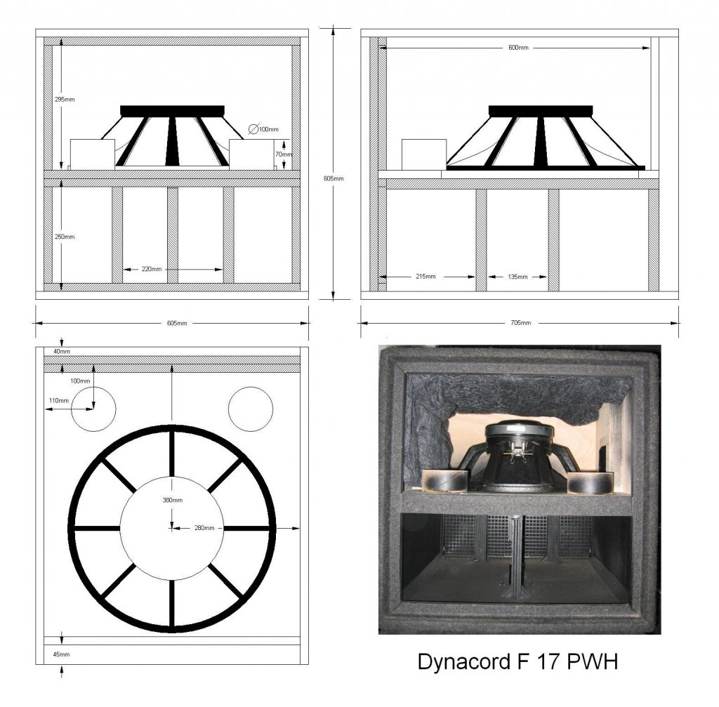

Nekem annyi kérdésem lenne, hogy milyen hangszórót lehetne kötni a tda hídra? Bővebben: Link1 Bővebben: Link2 Bővebben: Link3 Erről a weboldalról szeretnék hangszórót venni, szeretném ha valaki tanácsot adna, hogy milyet vegyek, fordításban tudok segíteni. Én egy 400w os 8 ohmos woofert néztem, csak attól félek hogy nem hajtaná ki a híd. A doboztervem már megvan, mellékelem. Mivel kint használnám leginkább, és mivel csináltam egy subwoofer csatornát is az erősitőbe, jó lenne ha mutatnátok egy subwoofernek valót is. A site-on vannak gumimembrános subwooferek, de azok mind autóba valóak.
Sajnos csak kisérletezésböl tudod meg, hogy melyik is talál a legjobban a hidhoz, dobozodhoz. Sajnos nem adnak meg minden karakterisztikát a hangszorokrol. Amugy tervbe van véve nekem hogy ezzel csinálok két mélyládát, s aztán eldöl hogy beváll vagy sem.

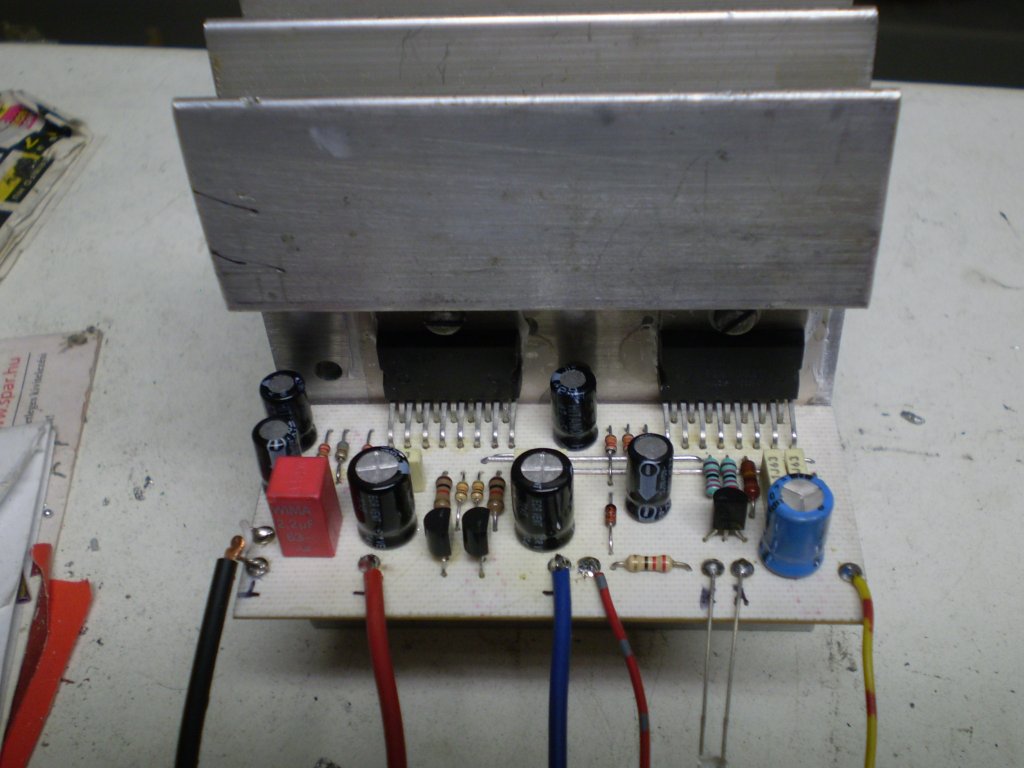

Elkészült az egytelepes táplálású TDA7294 híd clip-jelzős változatának első végleges panelja.
400VA-es toroidra 37V-os szekundert hajtottam fel, méghozzá kétszer, hogy dual-mono legyen. A tápfeszültség 50V kereken (ez a hagyományos +/-25V-nak fele meg, csak itt lebeg a földpont/hidegpont). A puffer 10.000µF/63V, nagyon elég, elmegy 4700-ről is (csak abból nincs itthon két egyforma) A clip a negatív táptól 4,7V-ra adja az első jelet, ennyi esik az 1k ellenálláson. Még szigorúbbra is lehet venni, mert meglepően kicsi a maradékfeszültség 8 ohm-os dobozokkal járatva. Ezen alkatrészértékekkel csak a led folyamatos világításánál jelenik meg a torzítás. Teljesítményt nem mértem, de mivel szószerint követtem az adatlap ajánlását, akörül kell alakulnia.
Szia! Gratulálok! Szép munka! :taps:
Köszi! Esek a párjának.
