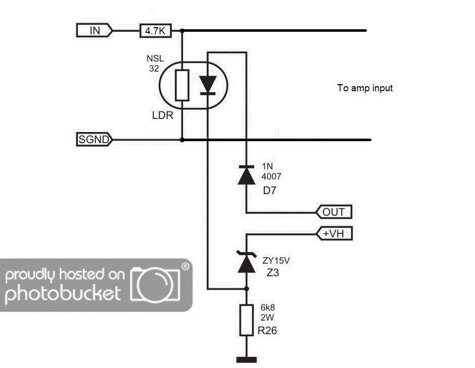

A minél kisebb és egyszerűbb megoldás érdekelne amit egy két állású billenőkapcsolóval tudnék váltani 10W/100W között. A te kapcsolásod lenne pont!

(#) reloop válasza gajdossmd hozzászólására (») Jan 18, 2019 /
A teljesítménykorlátozás az erősítő típusától független dolog, marad akkor a limiter.
Az LDR-től nem kell megijedned, LED-ből és fotoellenállásból is összerakatod (akkor 6 alkatrész )
Van limiter téma, itt csak a rajzot mutatnám be.

(#) Sebi válasza gajdossmd hozzászólására (») Jan 23, 2019 / 1
Az LDR helyett simán használhatsz egy fix ellenállást, amit kapcsolsz. Ha azonos körülmények közt üzemel (bemenő jel), akkor jól beállítható és megmaradnak a dinamika csúcsok. A limiter szerepe a védelem: a fellépő csúcsnál lekapja a bemenő jelet. Ha ezt tartósan szeretnéd használni, akkor kell 2..3 másodperc feléledési késleltetés, de ennél hosszabb jelszünetben így is visszaáll az érzékenység (kompresszor).

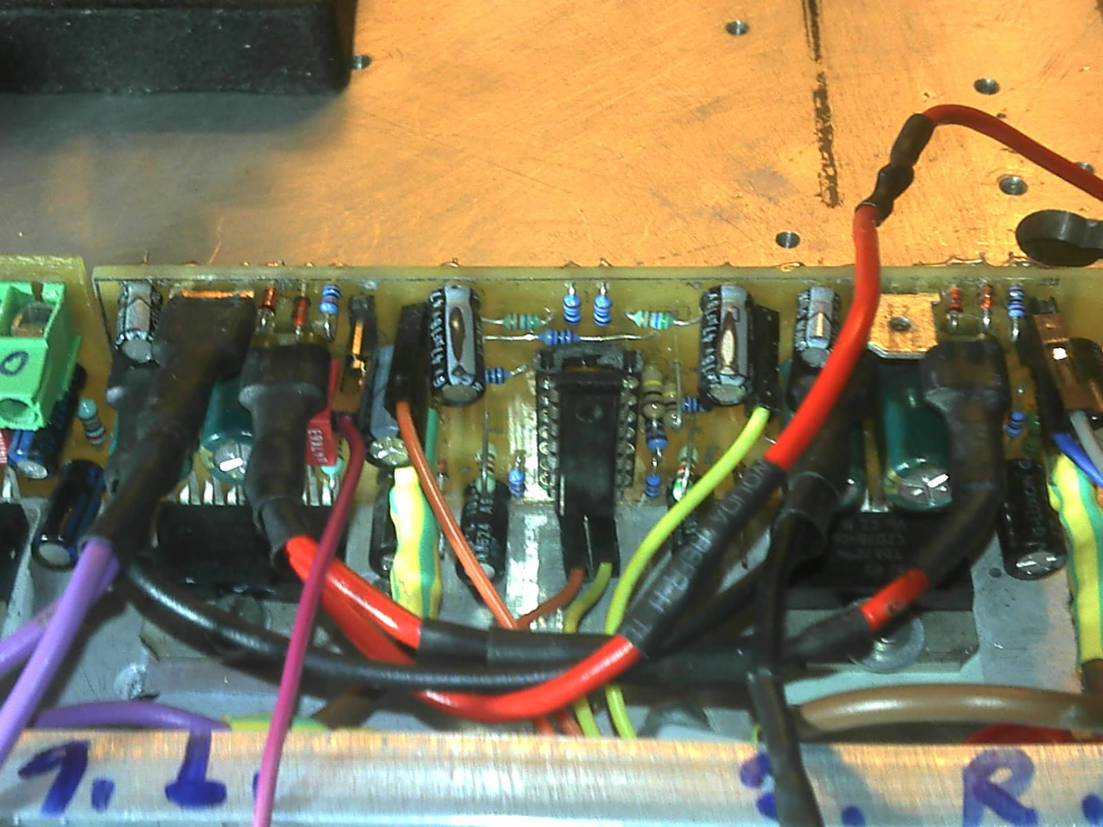

Mitől lehet az , hogy egy sztereo egy panelen 2 IC-vel megépített TDA7294 erősítő jól üzemel mérések alapján. Viszont ha jelet adok rá akkor szól mind a 2 IC-re kötött hangszóró. Nyilván másik oldalon halkabban de az áthallásnál sokkal erősebb. Olyan mint ha a test vezetőről venné fel a másik panel a jelet, mert ha a bemenetre adok jelet, akkor az is szól a másikban és mind a két IC-ben 2 csatorna szól mono IC létükre. A bementi földre húzó ellenállások 22k és jól is van beforrasztva. Lehet hogy az IC-n belül van összeégve a testvezető a jel úttal kicsit? Forrasztás vagy elmelegítés hatására? Ki lehetne ezt mérni?
(#) reloop válasza frissadam hozzászólására (») Márc 1, 2019 /
Szia! Látni kéne a panel rajzolatát és kéne egy olyan kísérlet, hogy a passzív csatorna bemenetét testre zárva változi-e az áthallás.
A két GND pontból könnyen lehet földhurok. Vagy dual mono, vagy csillagpontos test kialakítású táplálás lenne a célravezető. A kísérlet eredménye majd segít eligazodnunk.
Nem ezzel függ össze, de gerjedékennyé teszi a kapcsolást, hogy a kimeneti csatlakozót a bemenet közelébe vitted. Így volt eredetileg.
(#) frissadam válasza reloop hozzászólására (») Márc 2, 2019 /
Igen. Joggal vádolsz plágiummal és követelsz milliókat a panel miatt. Viszont köszönöm , mert nekem ez az alappanel időt spórolt.
A teszt eredménye pozitív. Ha egyik csatorna földelt a másik nem hallatszik át. Viszont annál jobban gerjed ha nincs földelve. Tulajdonképpen ha egyik bemenet vezeték nélkül, csak simán a panelen magában üresen hagyva egy jumper tüskével van. A másik bemenete pedig jellel szól akkor abban az esetben egyik csatorna csendben van másik pedig jellel rendben szól. Viszont ha elkezdek vezetéket tenni a bemenetre (az üres tüskére a csendben lévő panelon) jel nélkül, akkor vagy gerjed (oszcillál vagy mikrofon szerűen sípol) vagy rádiós zaj szerűen áthallatszik. Ez a jelenség nem áll fent ha mind kettőn van jel. Akkor jól ballanszírozható mind a két csatorna. Viszont nem garantálható hogy nem marad bemenet jel nélkül. Talán érthető amit próbálok elmagyarázni. Olyan mint ha az erősítő a bemeneten a saját zaját gerjesztené vissza a jelkábel segítségével a jelforrás hiányában. Tapasztaltam már ilyet más vezetéknél is. Viszont itt jó lenne tudni hogy mi lenne a megoldás. Ellenállás és kapacitás szempontjából a bemeneten kondit és vezetéket illetően.

(#) reloop válasza frissadam hozzászólására (») Márc 2, 2019 /
Fotózd le hogyan futnak ezek a kábelek!
A bemenet és a kimenet túlságos közelségére gyanakszom.
Nincs rajt mit fotózni a mellékelt panelról van szó. Annyi a távolság ami a panelen. Rádugok egy jumper kábelt a szabad kimenetre és oszcillál vagy gerjed, miközben a másik fele jelen szépen szól. Holnap teszek fel képet.

(#) reloop válasza frissadam hozzászólására (») Márc 3, 2019 /
A második kérdéseddel kezdem. A bemeneti csatoló kondival 7 Hz felüláteresztő szűrőt szoktunk képezni. A 22k bemeneti ellenállás mellett ez 1 µF kondenzátorral valósul meg. Ettől még fele, vagy duplája is lehet a felmerülő igények szerint.
A gerjedési hajlam csökkentésére a legegyszerűbb megoldásnak a kimenet forrasztási oldali bekötése tűnik a képek alapján. Próbáld ki!
Sajnos alapvető szabályokat hágtál át a NYÁK kialakítása során. Ezeket orvosoljuk, vagy szimpatikusabb lenne helyesen megépíteni a panelt?
(#) frissadam válasza reloop hozzászólására (») Márc 3, 2019 /
Úgy néz ki, hogy működik egy 15k földrehúzóval egyből a bemenetnél. Viszont a gyári rajzban ez az ellenállás nincs bent. Kérdés hogy a panel kialakítás vagy az alkatrészek értékei okozzák ezt a gerjedést? Olyan mint ha mikrofonként gerjedne. Simán a saját zaját erősíti fel az IC ha nem kap bemenetet. Ha beletoldok egy vezetéket akkor pedig ez az egész kap egy rádiófrekis antennát. 10k körül fütyül vagy kiül egyik tápra a kimenet.

(#) frissadam válasza frissadam hozzászólására (») Márc 3, 2019 /
Hogy ne legyen félreérthető. A földrehúzó 15k a bemeneti kondi "szabad" oldalára és a föld közé került. Az IC felöl van rajt egy 22k. De ezek szerint ez itt kevés.
Tehetsz még kisebb értéket is, az tovább csökkenti a gerjedékenységet. A bemeneten antiparalell diódák vannak?
A bemeneten a bemeneti GND és a táp föld között van egy 10 ohm és 2 darab szembefordított 1n4148.
Az érdekesebb a másik 2 panel. A másik kettő panel kimenete és táp gnd-je között 4-5 ohm mérhető ha villanyt adok rá. Teljesen kibontott állapotban nem mér ellenállást a szakadás vizsgáló a két pont között. Üzem közben ez áthallást okoz. Ha csak egyik csatornára adok bementet a másik is szól 2 hangszóró esetén. Nem ballanszírozható. Viszont ha testelem az egyik panel bemenetét megszűnik az áthallás. Viszont így sztereo rendszerben nem használható. Véleményem szerint rosszak az IC-k! Ezek általad itt közzétett panelek tervei alapján készültek.
A táp és a jelföld szétválasztása hasznos dolog. Sajnos a visszacsatolás hideg pontját nem kötötted a jelföldre, így semmi hasznát nem veszed a 10 ohm-os ellenállásnak.
Már találtam valamit a sztereó panelről, azon látod a helyes kialakítást.
Ha lezárt bemenettel nem tapasztalsz áthallást, akkor az IC helyesen működik.
A visszacstolásnak melyik a hidegpontja? A te paneleden a bemeneti GND-re van kötve a visszacsatolás. Erre gondolsz? Hogy a bemeneti GND-re kellene földelni a visszacsatolást? Az én panelemen táp GND-re van. Ez okozhat problémát?
Ha jó az ic akkor hogy kerül áthallás a rendszerbe? A másik panelen nincs áthallás pedig a kapcsolás ugyan az.
