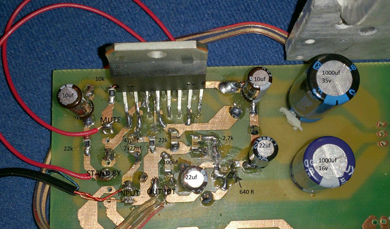

Hű de merész terv! Azt nem tudom, hogy jó-e, a kezdeményezőképesség az eredménytől függetlenül dicséretes
Mérj feszültséget testhez képest a 2, 3, 4, 14 (0V) és 9, 10 lábakon (nagyobb mint 3,5V).
(#) xpo válasza xpo hozzászólására (») Márc 31, 2015 /
itt vannak az elemek értékei
Köszi , saját terv eagle-ben terveztem meg a lapot nem tudom hogy működik-e reménykedek benne, hogy majd fog , nem tudom, hogy mi az az élesztés lemérem őket egy pillanat
(#) reloop válasza xpo hozzászólására (») Márc 31, 2015 /
Csókoltatom a sasmadarat, nálam ekkora egy panel és tip-top működik - Bővebben: Link
(#) xpo válasza reloop hozzászólására (») Márc 31, 2015 /
woow deszéép egy kérdés, van egy transzformátorom ami lead 2x35v feszültséget, teljesítménye 200w körul van a feszültség egyenirányítva 2x49v az kicsit sok neki ugye?
Nem kicsit, nagyon. Az adatlap maximum ±40V-ot ajánl terhelés közben. A ±50V-ot is kibírják egyes példányok, a de a keletkező hő elvezetése ezen a parányi hűtőfülön kész istenkísértés.
A fotóhoz tartozó leírás - Bővebben: Link
lemértem 2,3,4,14 0v , a 9es lábnál 1 voltot mértem a 10es nél pedig 1 voltot
elírtam a 10es láb is 0volt
Készenlétben van (9) és némítva (10). Nézd meg a 22k-n és a 10k-n keresztül miért nem jut el a lábakra a feszültség!
Lehetséges, hogy a 22k Ohm túl sok? Cseréljem ki kisebb ellenállásra?
Jó az érték, zárlat, vagy szakadás gátolhatja, hogy eljusson a feszültség a 9-es lábra.

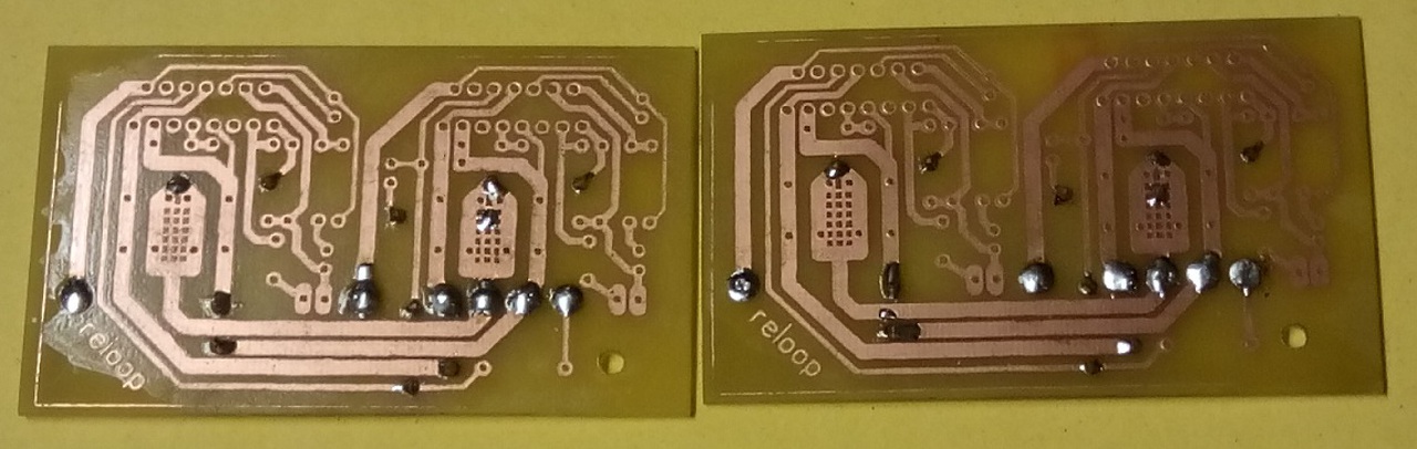

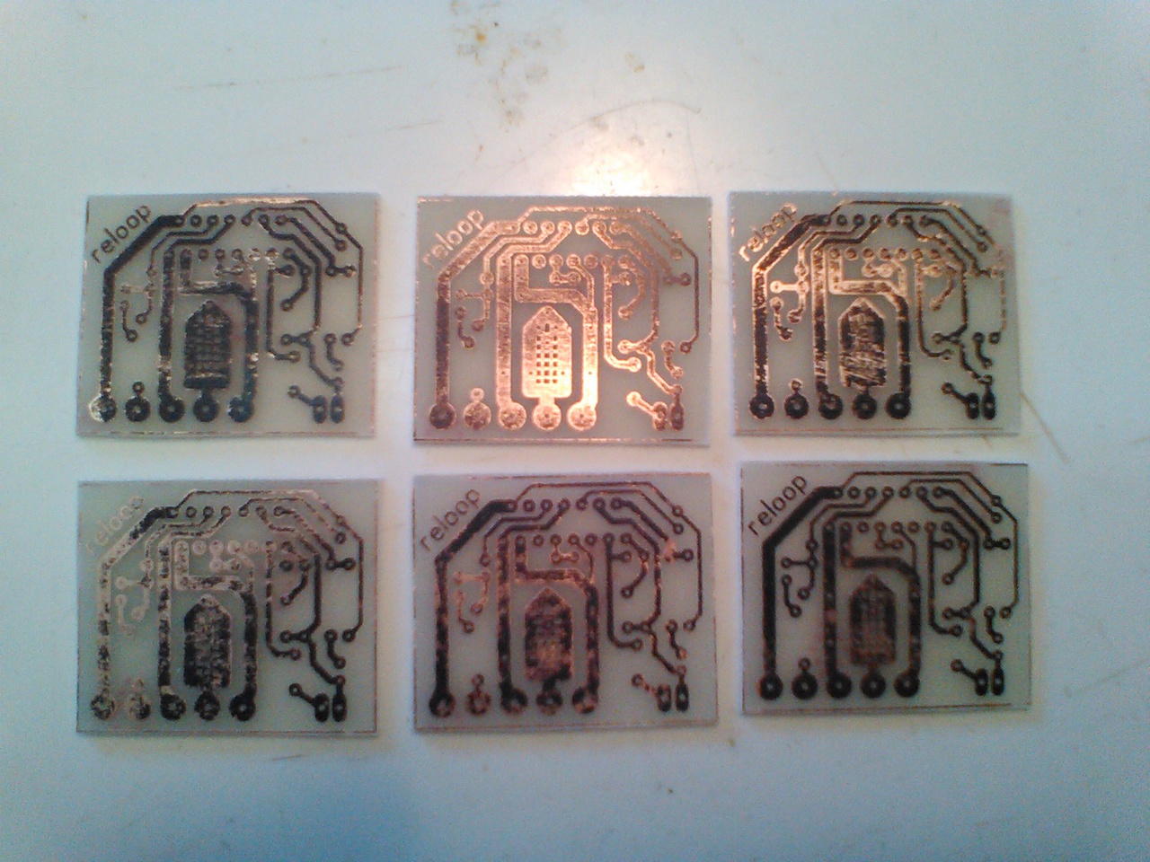

(#) atiber válasza reloop hozzászólására (») Ápr 1, 2015 /
Micsoda 'nagyüzemi' mennyiség! Jobban jártam volna, ha egy párost 'megbizniszeltem' volna veled, mint inkább elkezdeném a legyártásukat... A fiam a hétvégére hozza meg hozzá az alkatrészeket, addig én meg előkészítem a NYÁK lapokat a maratáshoz, mert a maratófolyadék is benne volt a megrendelt alkatrészek listájában...
(#) atiber válasza atiber hozzászólására (») Ápr 3, 2015 /
reloop fórumtárs tiszteletére! Az első lépéseket megtettem...
(#) reloop válasza atiber hozzászólására (») Ápr 3, 2015 /
Nagyszerű! Erre az E_2S dual/sztereó panellel tudok válaszolni

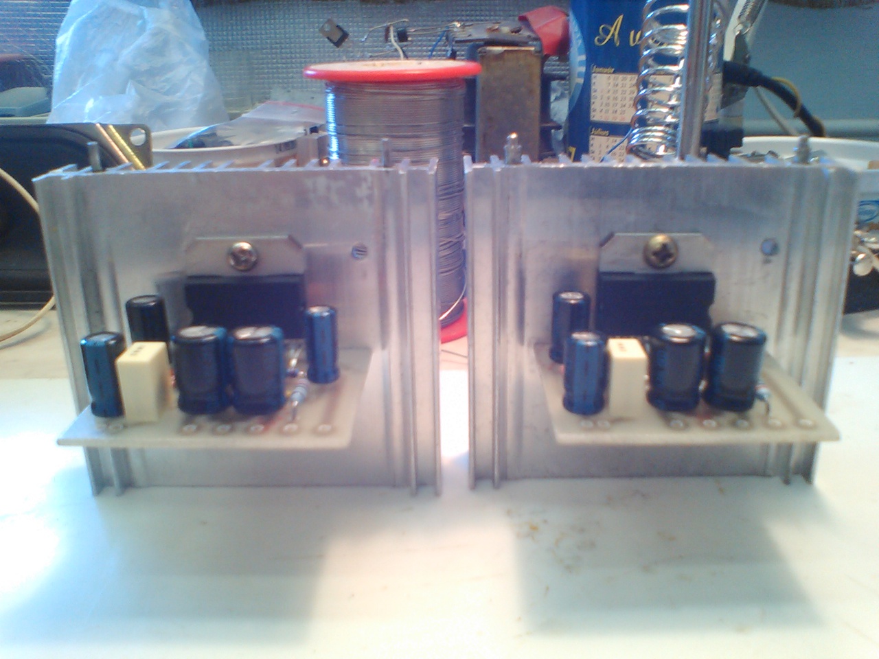

(#) atiber válasza reloop hozzászólására (») Ápr 10, 2015 /
Na, beültettem 2 db panelt...Akkor, ha jól értelmeztem az E_2 verziódnál leírtakat csak az egyik panelon ültettem be a STBY és MUTE lábakhoz tartozó alkatrészeket (módosított értékekkel: 100k; 100k; 22 mikro) sztereó kivitelnél, de így csak egyszerre tudom majd éleszteni a két végfokot?
(#) reloop válasza atiber hozzászólására (») Ápr 10, 2015 /
A beültetettel kezd az élesztést, ha az rendben mellékötheted a másikat.

(#) lukacsp válasza atiber hozzászólására (») Ápr 10, 2015 /
Szuper, de nagyon kicsi a hűtőfelület!
