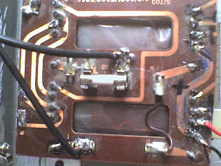

(#) asoni hozzászólása Feb 20, 2009 /

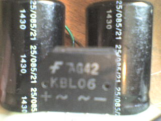

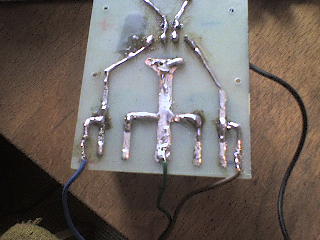

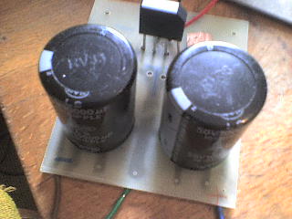

szerintetek van egy trafóm ami 26v 0.06kv 2.5A működnneróla tda7294 kit végfok? kérem segitsetek. ha kell küldök képet is . köszőnöm.
(#) ImiDj válasza asoni hozzászólására (») Feb 20, 2009 /
2x26v vagy csak 26v?Eleg szegenyke kis trafo 0,06kv szoval 60VA.Meg lehet oldani hogy mukodjon rola de ne varj csodat.Tegyel kepet rola
(#) asoni válasza ImiDj hozzászólására (») Feb 21, 2009 /
köszi a segitséget de találtam egy másik trafót. kérdem hogy ez a megoldás jólenne-e?proxima rádiós erősitőböl szetem ki
AC-30V DC-42V csináltam egy áttalakitót egy dióda hid és kettő db10000uf/50 kondival képet teszek róla.

Helló én úgy tom hogy a tda7294 nek +/- os táp kell amit úgy tudsz csinálni hogy kettő sekunder tekercs van a trafón ami persze azonos feszültségű és azt egyenirányítod úgy hogy a testre a közös vezetéket teszed. De lehet feszültség kétszerezőt is csinálni de sztem jobb ha rendes trafót keresel. De lehet hogy tévedek üdv
(#) asoni válasza DJ Szabcsa hozzászólására (») Feb 21, 2009 /
a test jelőlésre a középen lévő vezetéket tegyem ami képen látható? kétt kondi kőzőtt? szerintetek menifog vele? nagyon kezdő vagyok.

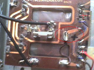

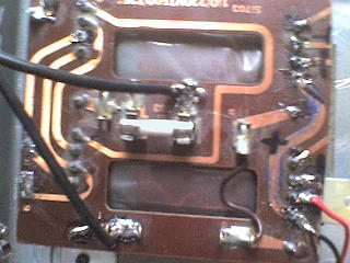

(#) asoni hozzászólása Feb 21, 2009 /
itt a kép kérdezném hogyha nem probléma. hogy mérjek mA-pert ezell a multiméterell?
(#) troby válasza asoni hozzászólására (») Feb 21, 2009 /
Szerintem még sehogy! A trafódról hány vezeték jön, hány sekundere van?
(#) asoni válasza troby hozzászólására (») Feb 21, 2009 /
2dbszekunder
OK akkor a két szekunder közösét rákötöd a kondik közösére és az lesz a tested!
honnan dudom melyik a szekunder kőzöse? bocs hogy zavarlak.
tápon van egy+jel de az negetiv rosszúl rajzoltam
(#) ImiDj válasza asoni hozzászólására (») Feb 21, 2009 /
Neked 4 szal kel ki jojon a trafobol vagy csak harom ha mar osze van kotve belol.2x30v van a kozostol(test)merve mind a 2 oldalban es 60v ha pedig a ket veget mered na ez megy a diodahidba es ahol 30v van az meg a kondik koze.Szoval igy merd le:1 szal utana 2szal=?v 2szal es 3szal=?v es most 1 es 3szal na itt kell legyen 60v es a ketes megy a kondik kozos pontjara ahol 30v van merve mind a ket oldalrol merve ez valtozhat.De ha neked nincs oszekotve akkor ugye 4szalad van.Ezeket brobald 1 sec+3sec es igy ez lesz a test 2es4-es megy a dioda hidban(eloszor merd meg hogy amit oszekotol nincs e elenalasa mert akkor zarlat lesz ha van
Nem zavarsz szívesen segítek ha tudok. Én nem is igazán látom hogy hol vannak neked a szekunder kivezetéseid a trafón ha a trafón nincsen összefogva a két szekunder tekercs két vezetéke akkor te összefogod. Hogy melyik kettőt hát nem tudom hogy van e jelentőssége csak ne hogy egy tekercs két végét forraszd össze. Csináltam egy kis tajzot hogyan is kellene a két kivezetést a szekunder oldalon meg egyenirányítod. üdv
nemtudom lehet igy kénne vagy ahol a negativot jelőltem . az lenne a test?
