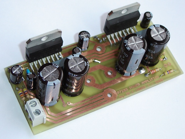

(#) zoka hozzászólása Márc 26, 2009 /
Üdv Mindenkinek!
Megtörtént az erősítőm (1db) P7293 műterheléses vizsgálata.
A kijövő feszültség mellett a clip (torzítás) visszajelzést is figyeltem.
A hangerőt úgy állítottam be, hogy még éppen ne legyen feszültség a clip-en, így a torzítás jóval 1% alatt kell, hogy legyen.
16 / 8 / 4 Ohm terhelésekkel vizsgáltam.
Torzítás nélkül (clip=0V határig) a következő eredmények születtek:
16 Ohm - 49 W
8 Ohm - 90 W
4 Ohm - 151 W
Tehát egy kb. 42V DC trafónál 150W-ot tud 4 Ohm-ról torzítás mentesen.
Sajnos nagyobb terhelésnél több Voltot is visszacsökken a tápfeszültség, ez az egyedüli ok, hogy nem ér el 200W-ot, de fix 42V-nál elérné. De halkan megjegyzem, az erősítő minden gond nélkül tud annyit, arról nem is beszélve, hogy itt nem 40V a max megengedett, ráadásul 4 Ohm alatt is "szólogatna".
Én nagyon meg vagyok elégedve ezekkel az eredményekkel, és a hűtéssel sem volt probléma, egy ventilátor simán elnyomta a hőt.
Egy "kicsit" nagyobbat szól a JBL is, mint a 7294-ről ekkora fesznél. Legalább dupla akkorát
És végezetül egy kép a műterhelésről, amit egy hajszárító fűtőszálából készítettem el.
Tesztelés során nekiállt füstölni , de egy 30 centis szobai ventilátorral sikerült aztán langyosan tartani.
Ui.: én 4 Ohm -ra mindenképpen ajánlom ezt az összeállítást, ott sokkal jobb, mint bármely 7294-es kapcsolás (sima, híd).
Most megnyugodtam, és bedobozolom és végleg kijelenthetem, nincs többé kopogás, a szomszéd meg fel is robbanhat mérgében, azt sem hallanám meg
zoka

(#) zoka válasza Bigya hozzászólására (») Márc 27, 2009 /
Helló!
Ezt a saját készítésű erősítőmmel értem el, amiben 2db TDA 7293 dolgozik párhuzamosan.(kép róla). De a korábbi hozzászólásokban már volt róla szó.
A bemenő feszt a számítógép alaplapi hangkártyája szolgáltatta, fogalmam sincs, mennyi volt, azt nem mértem le. Csak felhúztam a "potikat" maxra, és egy valódi potin keresztül állítottam a bemenetre jutó hangot. Közben figyeltem a kimeneti feszt, a torzítás lábat, és a trafó teljesítményfelvételét.
De a 4 Ohm tesztnél sajnos már csak 222V-ot mértem a konnektorban, lehet, hogy megnézem, most éppen 229-ről is
Az erősítő tud 200W-ot 4 Ohm-on. Csak vagy nagyobb feszültség kell neki (mondjuk 45V), vagy olyan ami nem esik vissza a terheléstől
